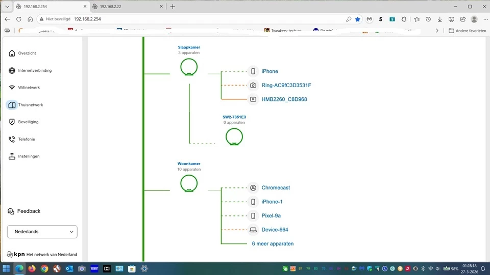

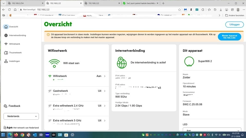

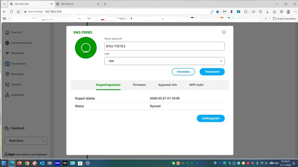

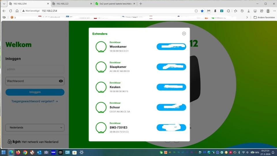

Ik heb 5 sw2 punten,  schuur , zolder, woonkamer, slaapkamer en keuken.
Nu zag ik zojuist bij het begin scherm een rood lampje knipperen bij het inloggen bleek het dus om het sw2 punt (zolder ) te gaan.
Ik heb het op kunnen lossen door rechtstreeks op het desbetreffende punt in te loggen en te laten herstarten.
Na herstart is sw punt weer synched.
Wat wel raar is ( althans dat vind ik ) : in het hoofdscherm wordt het desbetreffende sw punt weer gegeven welke uit fabriek komt zeg maar en als ik er op inlog dan zie ik de naam Zolder .
Waar wordt de naam Zolder precies aangehouden ?  Ik kan binnen de topologie trouwens de naam weer veranderen in Zolder.
Verder het sw punt heeft nu verbinding via sw2 van de slaapkamer via de 5Ghz,  het lijkt er dus op dat op een of andere manier de 5Ghz verbinding verbroken wordt, klopt dat?
