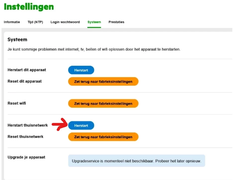

Hi ​@Wim_H en iedereen.
Mijn oprechte excuses, ik heb dit topic helemaal overgeslagen.
Voor de duidelijkheid, voor het geval dat je dit nog niet hebt gedaan, zou je het volgende willen doen?
  • Een herstart van je netwerk in de modem, de instellingen veranderen niet maar de verbinding wordt hersteld. Open een browser en ga naar 192.168.2.254 of mijnmodem.kpn. Log daar in en voer onderstaande uit.
  • Als dit niet werkt, zou je de Experia Wifi's willen resetten? Druk de resetknop achterop de Experia Wifi ongeveer 10 seconden in. Laat los als alle lampjes zijn gaan branden. De Experia Wifi gaat zich nu resetten, dit duurt enkele minuten.
Ik hoor graag van je.
