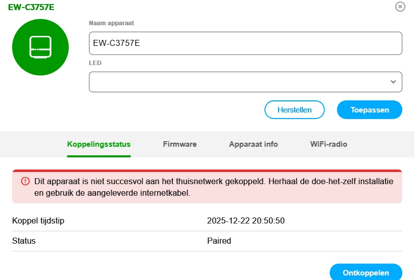

Ik constateer nog wel iets bijzonders.
Ik heb 4 Experia Wifi punten en die heb ik allemaal een eigen naam gegeven in plaats van de standaard EW-1, EW-2, enze.
Nu is het zo dat ik zeer regelmatig deze namen opnieuw moet instellen.
Bij verbinding verlies met 1 van de punten komt deze vaak weer online met een generieke naam.
Ook bij het opnieuw opstarten van het netwerk hebben vaak 2 van de 4 weer een generieke naam.
Dit lijkt totaal willekeurig welke dat zijn.
Zowel mijn modem V10 en de Experia Wifi punten draaien op de laatste firmware.

Hoi ​@Woetter22, dat ze elke keer hun naam vergeten is niet handig inderdaad, dan weet je niet welke waar staat als je in de interface staat. Vergeten ze hun naam altijd nadat ze de verbinding verliezen of opnieuw opstarten, of kan dat ook zomaar gebeuren terwijl ze wel verbinding houden? Het zou misschien kunnen dat zoiets het veroorzaakt, dan kunnen we dat zo compleet mogelijk doorgeven.
Bij mij is het altijd dezelfde ew, die in de woonkamer. Dan geeft hij deze melding zie ik nu. Lijkt erop dat er geen verbinding mee gemaakt kan worden. Moet ik m rebooten en dan het thuisnetwerk herstarten.
Als alles verbinding heeft dan vallen de namen niet terug naar standaard.
Maar bij verlies en daarna herstel van de verbinding (ook opnieuw opstarten dus) is de kans 50/50 dat de naam blijft of terug valt naar de standaard.

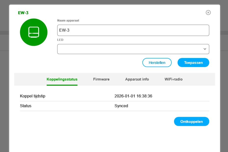

​@marceltervoert dat ze ineens niet meer gekoppeld zijn is voor mij ook heel herkenbaar. Maar dat hoef in mijn geval niet samen te vallen met het teruzetten van de namen.
Ik had het al eerder gezien maar toen die koppelmelding niet gezien. Door jou opmerking keek ik weer even en toen kwam ik erachter dat mij ew weer gewijzigd was van naam. Ik heb nog niet duidelijk wat de aanleiding is waarom juist deze ene ew met regelmaat wordt teruggezet, er zijn geen wijzigingen in de bekabeling of deze ew wordt ook niet herstart of verliest stroom.Wel dat ik soms moeite heb om te verbinden in de woonkamer als ik van zolder kom. Dat zou dus een aanleiding kunnen zijn. Maar waarom dan de naam gereset wordt en geen verbindingen meer geaccepteerd worden, is nog een raadsel.
