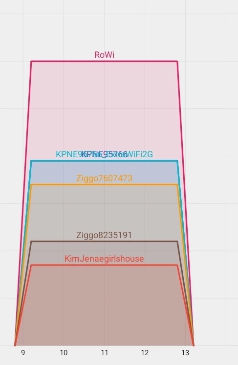

Dat spectrum overzicht werkt niet echt goed bij mij op de v10. Mijn eigen connecties worden niet weergegeven, wel ander wifinetwerken. Vaak wordt er ook helemaal niets weergegeven.
Als je een Windows pc hebt zou je de app WiFi Analyzer kunnen installeren of op een Android telefoon de app Net Analyzer. Die werken prima.
IOS (Apple) heeft dit soort apps niet volgens mij.

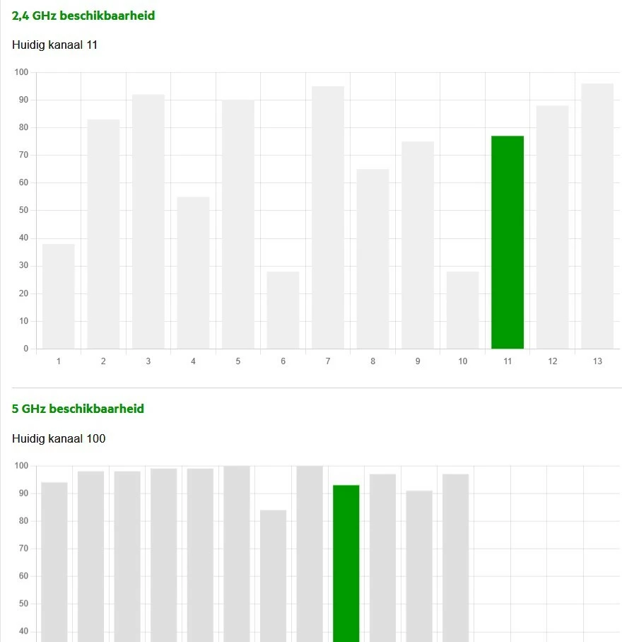

Beste ​@Edu2020 en ​@Cave Canem ik heb ook een V10 met KPN firmware en ik krijg het keurig te zien, 1 groene balk op kanaal 11 van de 2,4-band en 1 groene balk op kanaal 100 van de 5.0-band.
  • December 21, 2025
Maak daar eens een screenshot van dat zegt veel meer. Die balk die je noemt zie ik niet terug in het screenshot die door Arjan is gedeeld.
De genoemde Net analyzer voor Android is een goede keuze. Deze geeft meteen de naam van je eigen wifi ssid weer.
En met een andere weergave ook de sterkte van het wifi signaal.
De analyse van de KPN modems heeft echt aandacht nodig kijk maar naar die rare schuine parabool in de door Arjan gedeelde afbeelding.

Forum|alt.badge.img+19
  • December 22, 2025
Beste ​@Rowi.  en ​@Cave Canem zie onderstaand screendump,
als je met de muis over de balken schuift zie je meer details:

Bij sectie “Wifinetwerk”  tab “Spectrum” zie ik zowel de groene verticale balken genoemd door ​@JanD en de door ​@Arjan van KPN en mij genoemde parabolen. Het lijkt erop dat de groene balken iets zouden moeten zeggen over de ene Superwifi2 extender die ik heb op 192.168.2.1 en dat de parabolen de signalen van mijn buren weergeven inclusief het signaal van de andere Superwifi2 extender die ik heb op 192.168.2.4.

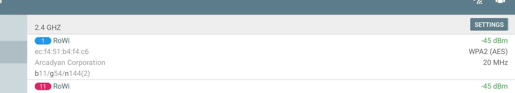

Helder, ik moet mijn vorige reactie iets bij stellen de spectrum analyse kan laten zien hoe druk het is in de omgeving. Maar dat betreft puur en alleen de interne wifi verbinding. Dat staat los van een wegvallende bekabelde verbinding.
Een wifi verbinding kan wegvallen als de sterkte van de verbinding te laag is. In de afbeeldingen die ik heb gedeeld is het getal bij dBm dan heel hoog.
