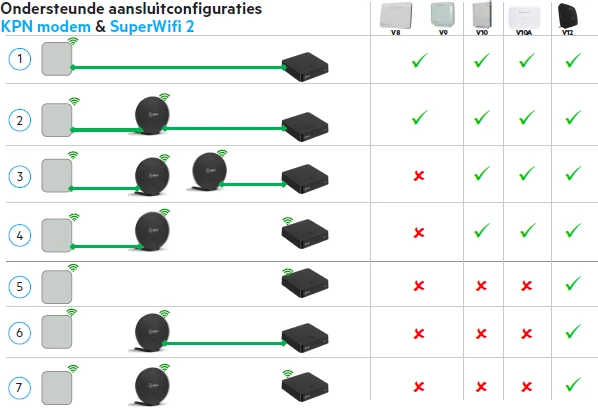

Ik heb op zolder een superwifipunt. Eerst had ik deze bedraad aangesloten maar ik moest vanwege een verbouwing de ruimte opofferen voor een stroomkabel. Nu is de superwifi draadloos verbonden.
Eerder had ik ook de Lan2 poort in gebruik ( en was Lan1 mijn aanvoer). Nu vraag ik me af.......kan ik ook een bedrade connectie creëeren vanaf mijn superwifipunt?. Dus dat ik mijn Xbox op zolder wel bedraad aansluit op de superwifi ( via Lan 2) zonder dat er een bedrade aanvoer naar de superwifi is.
Ik heb namelijk een aantal apparaten op zolder die ik het liefst toch " bedraad" aansluit.
Maar kan dat?
Ik heb het geprobeerd maar het werkt nu niet. En ik weet niet of dat aan de kabels ligt........of dat het simpelweg niet kan

En optie 3 en 6 dan, ​@Vikash van KPN ? Dat is een bedraad apparaat op draadloze SuperWifi-punt.
Een SuperWifi-punt dat draadloos is verbonden met je modem fungeert alleen als een wifi-verlenger. De LAN-poorten op het SuperWifi-punt werken in dat geval niet voor bedrade apparaten.

Hoi ​@Profox77. Welkom op de community! Goede vraag! Je kunt een apparaat via een netwerkkabel aansluiten op een draadloos verbonden SuperWifi-punt, maar dat werkt niet zoals bij een bekabelde verbinding.
Wil je toch je Xbox en andere apparaten bedraad aansluiten? Dan moet het SuperWifi-punt weer bekabeld verbonden zijn met je modem/router. Alleen dan werken de LAN-poorten als een normale netwerkverbinding.
Vikash van KPN
Je hebt helemaal gelijk ​@PeterG, mijn excuses voor de verwarring ​@Profox77.
