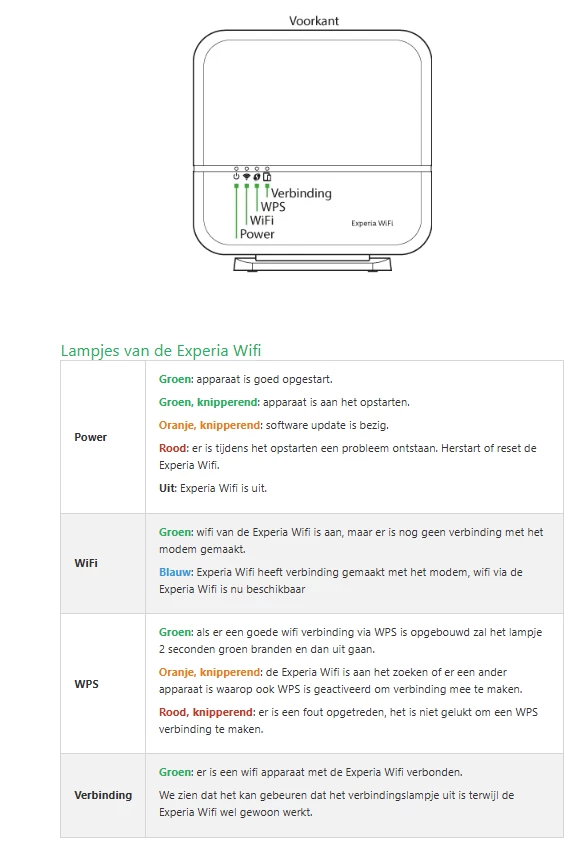

Ik heb de vierkante zwarte uitvoering. Na de tweede aangesloten te hebben met de kabel hebben beide twee groene ledjes die constant branden maar de stabiele wifi is volgens mij weg.
de situatie is als volgt: er komt vanaf het kpn modum V12 een kabel mijn gedeelte (inwonend) van de woning binnen.
ik had dan met een experia wifi versterker een redelijk goede wifi verbinding. Daarbij brandden een groene en een blauwe led.
daarna heb ik voor een sterkere wifi onder mijn veranda de tweede experia nu via kabel met de eerste verbonden. Hierbij brandden zowel bij de eerste als de tweede alleen twee groene leds naast elkaar op beide versterkers.
ik heb echter het idee dat hiermee e.e.a. Ontregeld is en niet beter geworden.
situatie nu: tweede losgekoppeld en getracht de eerste situatie met een versterker te herstellen. Helaas brand daarop nu alleen het linker groene ledje en heb ik geen verbinding.
help! Wat doe ik fout?Sorry voor mijn lange verhaal.

Forum|alt.badge.img+28
  • mrt 10, 2026 1:51 p.m. UTC
Hi 3sen, dan zijn ze dus beide met een kabel verbonden met elkaar. Dat is tot dusver goed.
De twee lampjes die bij de groen horen te branden zijn de Power en Wifi, dit is goed en geeft aan dat er een verbinding is. Als het laatste lampje Verbinding ook groen brandt betekent dit dat er een apparaat is verbonden.
In jouw geval lees ik dat het tweede lampje, het Wifi lampje, helemaal niet brandt. Dat hoort niet zo. Zie de afbeelding hieronder voor de duidelijkheid. De eerste stap is om de Experia Wifi te resetten: Druk de resetknop achterop de Experia Wifi 30 seconden in. Laat los als alle lampjes zijn gaan branden. De Experia Wifi gaat zich nu resetten, dit duurt enkele minuten.
Werkt niet nog niet? Neem dan even contact met ons op. Maak makkelijk een terugbelafspraak (rechts onderin) met ons. Dan nemen wij contact met je op wanneer het jou uitkomt om dit op te lossen. Zo voorkom je ook een eventuele wachtrij.
