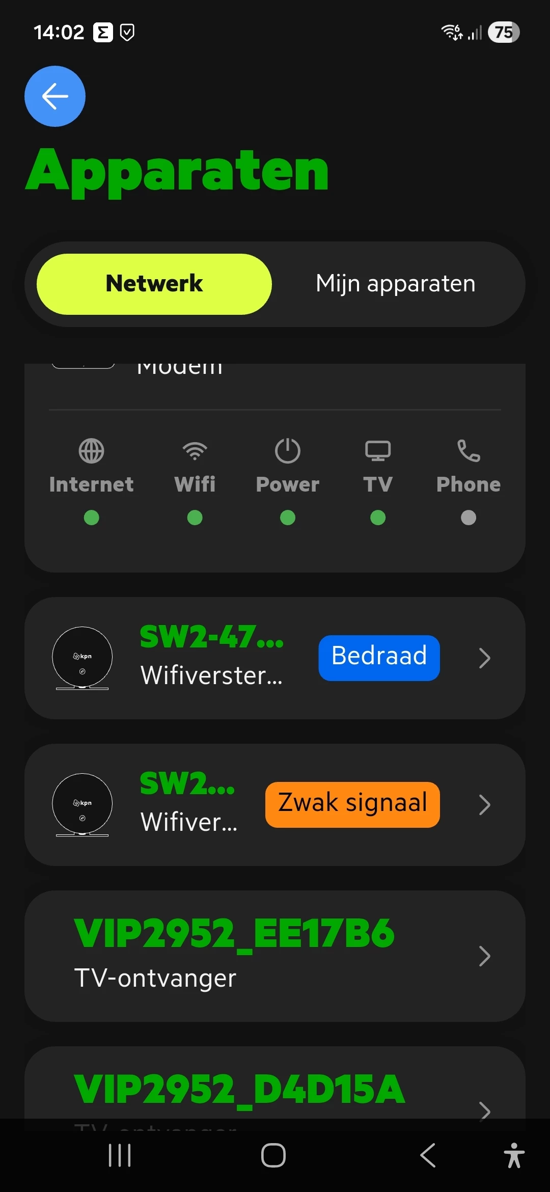

  • May 5, 2026
Wat gebeurt er als je de SW's omruilt ? Dus van plek verwisseld?
Heb ik geprobeerd, geen resultaat.
Weer opnieuw gereset en geïnstalleerd, als ik naast het SW punt sta krijg nu de melding in de KPN app, zwak signaal.
