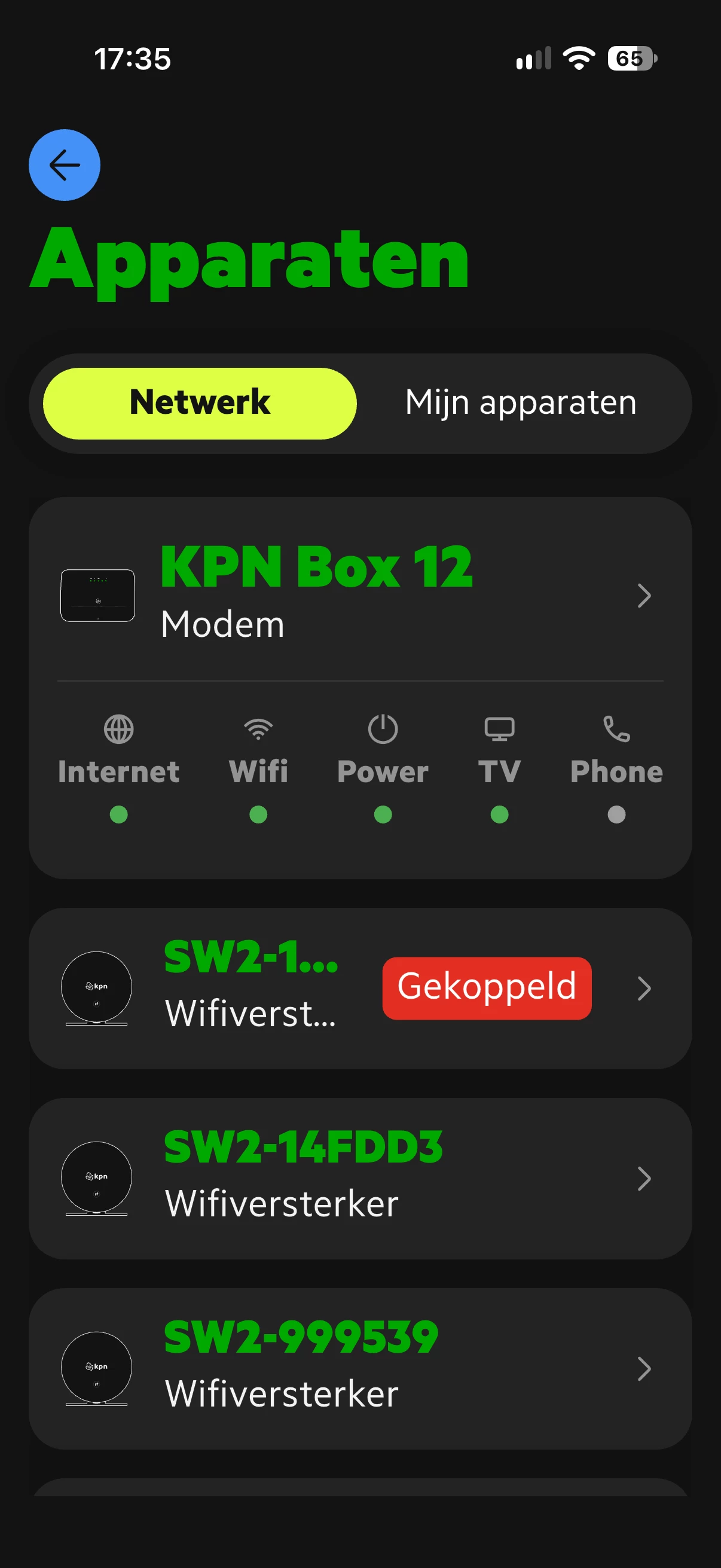

  • October 14, 2026
​@Alexandra van KPN ik kan bevestigen dat sinds de laatste SW2 update naar 26.04.04 het “synced-paired” issue er niet alleen ervoor zorgt dat de SW2 geen sync meer hebben en niet meer zichtbaar zijn in de app, ook af en toe een SW2 dus rood wordt.
Hieronder het “synced->paired” issue in volle glorie.
Twee SW2’s zijn paired en hebben een onbekende status en 1 SW2 is op rood gesprongen en is volledig inactief
Jullie moderators en hopelijk ook de helpdesk zullen ongetwijfeld gemerkt hebben dat het aantal klachten is toegenomen omdat het nu duidelijker impact en zichtbaar is voor de klant.
Dit is gewoon hetzelfde issue dat dus al een jaar speelt.
We horen ook al een jaar dat er aan gewerkt wordt. De vraag is door de juiste mensen met de juiste kennis, kunde, genoeg tijd en prioriteit?
Thanks voor de extra aanvulling, ik neem het voor de zekerheid even mee. Zo gauw er nieuws over is, zullen we dat in het eerder genoemde topic delen.
