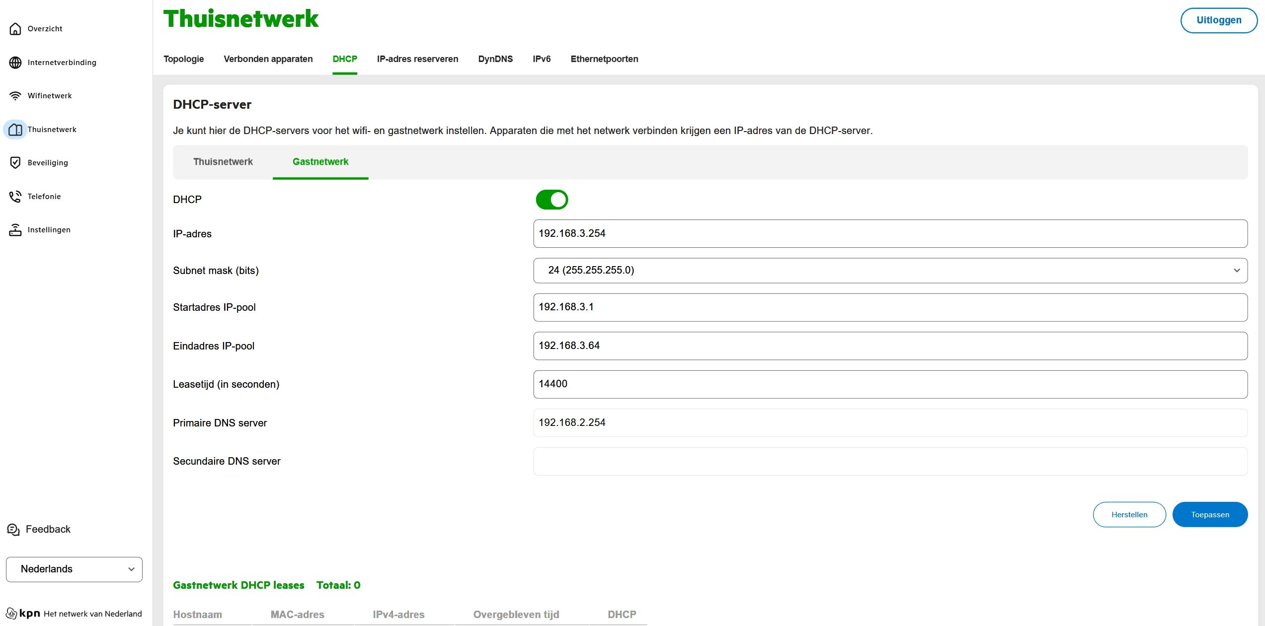

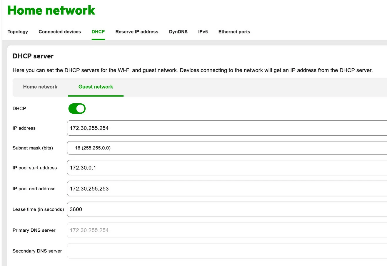

dit zijn de standaard instellingen voor het gasten netwerk op de V10.

170.30.0.1 - 170.30.0.200 is geen private ip range. Dat kan problemen opleveren.
Toch komt de Experia zelf met deze range, althans met 170.30.0.1 - 172.30.255.253.
Waarschijnlijk een typo bij instellen.  172.16.0.0 - 172.31.255.255 is privaat maar niet 170.30.xxxx. BTW ik zie nooit een reden bij particulieren of kleine bedrijven een reden een andere ip adres range te kiezen dan class C. Wie heeft 1 miljoenen of zelfs 16 miljoenen verschillende apparaten behalve heel grote bedrijven?
Ik heb op mijn Experia thuis even een WiFi factory reset uitgevoerd (die mogelijkheid wordt ook geboden). Nu krijg ik een 172.30.#.# range voor het gastennetwerk, nog steeds merkwaardig dus. Ik kan dat natuurlijk wel handmatig veranderen in een 192.168.#.# range, maar kan zo niet inschatten of dat het probleem oplost.
Ik zou dan eens proberen om die IP range ook aan te passen bij de roeivereniging om te zien of dat soelaas biedt bij het probleem ​@Jan Hoogendoorn
