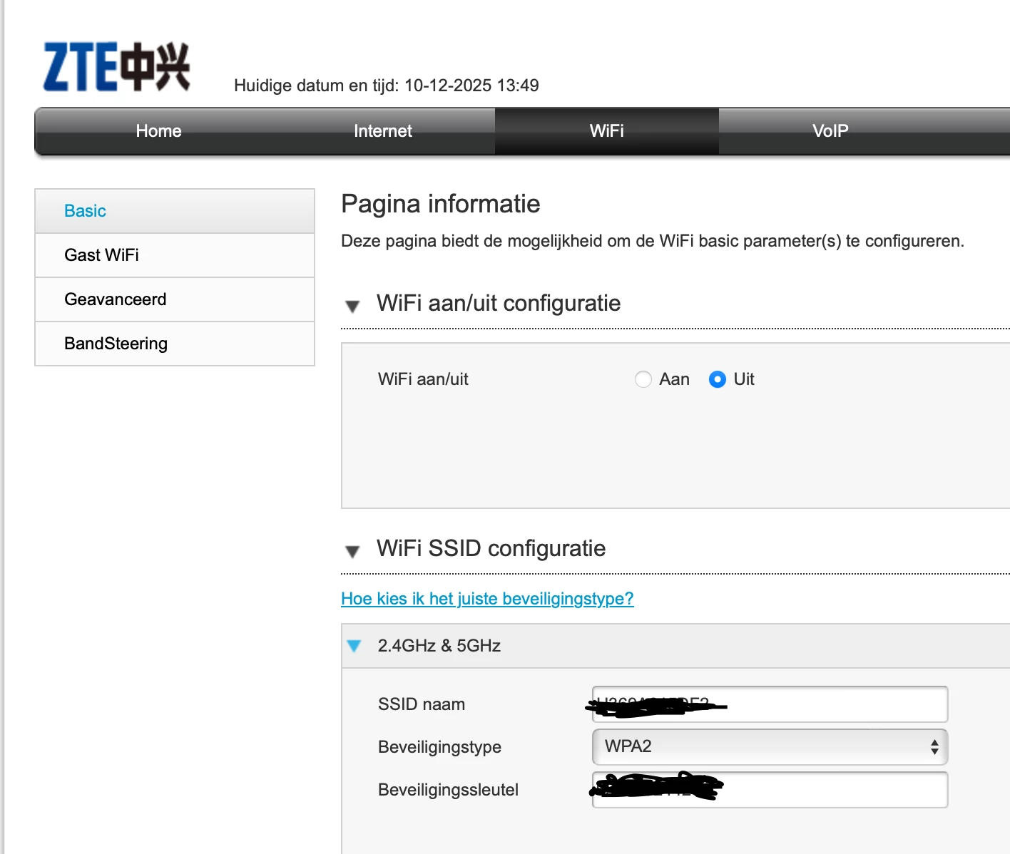

Dank je wel ​@Thomas van KPN, helaas heb ik de oude ZTE interface nog en kan dit dus niet aanpassen. Of is er een andere manier?
