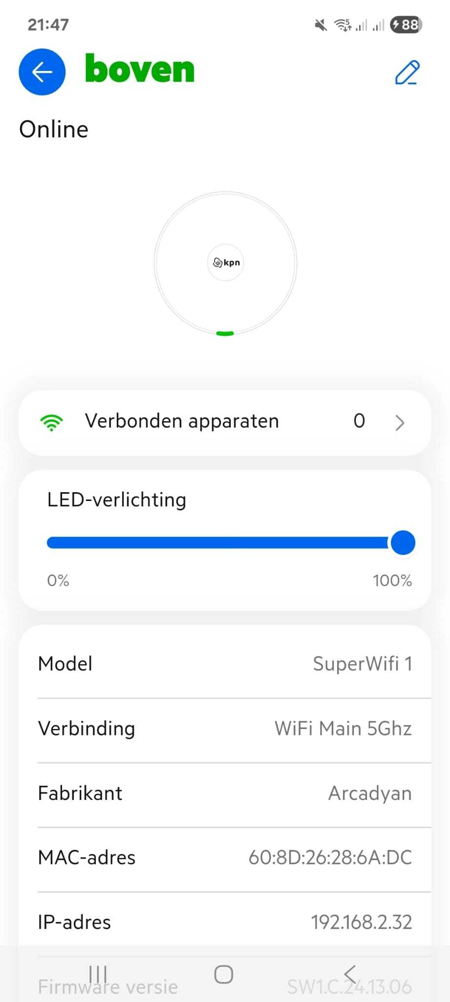

Jammer dat ik nog steeds geen nummer heb die ik kan bellen, want een en ander is nog steeds niet goed.
Zie afbeelding van een superwifi punt die groen is maar geen gekoppelde apparaten heeft. Hoe kan dat? In de app staat dit zo aangegeven.
Ik heb dit eerde gehad, gereset, en weer geüpdatet via de router, maar ik krijg geen enkele superwifi waar een apparaat aan gekoppeld is (ik heb nl 3 superwifi punten.
Rara hoe kan er geen enkele gekoppeld zijn.
Goed dat je toch weer even reageert, maar dat je SuperWifi 1 punten nog niet goed functioneren is natuurlijk weer minder. En excuus dat op je laatste bericht hiervoor niet is gereageerd. Die is even tussen en wal en schip gevallen.
Voor je SuperWifi 1 probleem heb ik een hele specifieke resetprocedure voor jou. Daar komen goede berichten op terug dat het dan in ieder geval lange tijd goed gaat. Zou je dit eens willen proberen:
  1. Haal alle ethernetkabels uit je wifipunten.
  2. Reset elke SuperWifi via het resetgaatje. Houd die ingedrukt tot het wifipunt 5x rood knippert.
  3. Wacht af tot elke SuperWifi klaar is met resetten en paars is gaan branden. Dat betekent dat ze dan weer helemaal op fabrieksconfiguratie zitten.
  4. Zet alle SuperWifi uit (met de powerknop of door de stekker uit het stopcontact te halen). Dit is om te voorkomen dat de apparaten toch onbedoeld met elkaar gaan synchroniseren voor we dit willen.
  5. Log in op je modem en ga naar Instellingen > Systeem en druk op de oranje knop achter ‘Reset wifi’   
    Dit zorgt ervoor dat het modem qua wifi instellingen terug gaat naar de fabrieksconfiguratie. En dit zorgt ervoor dat in ons beheersysteem opgeslagen wifigegevens ook teruggaan naar die fabriekswaarden.
  6. Reset dan je modem via Instellingen > Systeem en de oranje knop achter 'Reset dit apparaat’.   
    Hierbij reset het modem zichzelf én stuurt een bericht naar ons beheersysteem waarbij de eerdere aanpassing daarin van de wifigegevens naar fabriekswaarden wordt bevestigd. De combinatie van stap 5 en 6 zorgt ervoor dat eventuele issues in dat wifiprofiel in het beheersysteem geëlimineerd zijn.
  7. Nadat het modem klaar is met resetten en weer draait, log opnieuw in op het modem. Stel dan je wifi weer in zoals je die wilt hebben qua naam, wachtwoord etc. Zorg er  voor, als je (ook) SuperWifi 1 of Experia Wifi in gebruik hebt, dat je de WPA instelt op WPA2.
  8. Test of je goed kunt verbinden met de wifi van het modem.
  9. Pak je eerste SuperWifi en sluit deze met een ethernetkabel rechtstreeks aan op je modem. Zet dan de SuperWifi weer aan. Wacht tot deze volledig is opgestart.
  10. Controleer in de interface van je modem of je daar de SuperWifi ook ziet verschijnen met een groen icoon (dit kan in de topologie, of via de netwerknop op de inlogpagina van je modem). Klik het icoon aan en verifieer dat in de pop-up de status synced wordt gegeven.
  11. Je kunt daarna de SuperWifi loskoppelen van het modem. Binnen een minuut of twee, drie zou deze dan groen moeten branden met een goede draadloze connectie met het modem. Daarna kun je ze verplaatsen naar hun definitieve plek.
  12. Herhaal stap 9 tot en met 11 voor elke SuperWifi die je hebt.
En als je toch wilt bellen, dan kun je een terugbelafspraak maken. Je gaat dan naar de contactpagina en scrolt dan naar beneden. Je klikt dan op ‘maak een belafspraak’ en daarna nog een keer op ‘maak je belafspraak'. Daarna wordt er een chatvenster geopend en kun je aangeven waarover je teruggebeld wilt worden.
Ik ben benieuwd of je de resetprocedure hebt gevolgd en wat daaruit gekomen is. En ook of je eventueel telefonisch geholpen bent.Â
