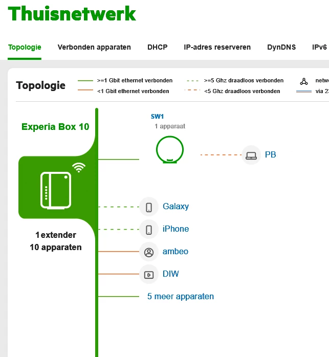

Met de gegevens ben ik meteen voor je gaan kijken, ik zie de V10 met 1 SuperWifi punt staan, maar je hebt er 2 dus. Die tweede is niet direct op de V10 aangesloten met een kabel toch? Helemaal niets er tussen, de kabel direct van de V10 naar de bewuste SW. Had je dat ook al geprobeerd en 'm daarna een reset gegeven zoals je in je eerste bericht noemde?

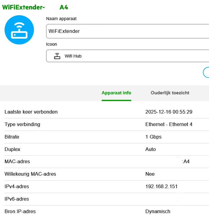

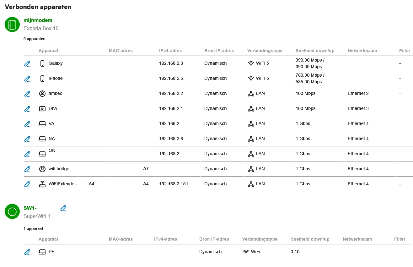

Hier komt een aap uit de mouw : het modem ziet beide superwifi's aan de thuisnetwerkzijde maar vanaf KPN is alleen de eerste -de gesyncte- te zien.
In antwoord op jouw vraag:
* de eerste goede is bekabeld op het modem, en gekoppeld "sync".
* de tweede weigeraar is bekabeld aangesloten op het modem via een unmanaged switch (ik kom door die 2e bekabeling nu een poort te kort). De navolgende plaatjes zijn van deze opstelling.
* Een rechtstreekse koppeling zonder switch heb ik al eerder geprobeerd, zonder succes.

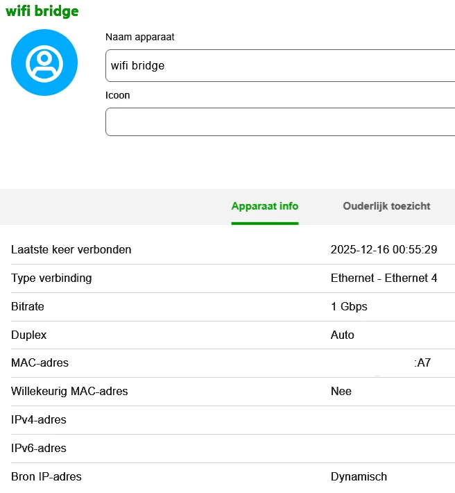

Het modem maakt zelf een koppeling met de 2e SW aan "wifi bridge", waarvan het MAC-nummer dezelfde is als van de SW op de laatste positie na. Deze bridge uitschakelen (middels ouderlijk toezicht) daarna wifi-reset en SW-reset haalt ook niets uit.
De weigerende SW heeft zo zijn eigen netwerk (firmware 1.00.20). Omzetten naar het netwerk van het modem+goede SW geeft geen koppeling, niet bedraad of via WPS-knop og de goede SW.
