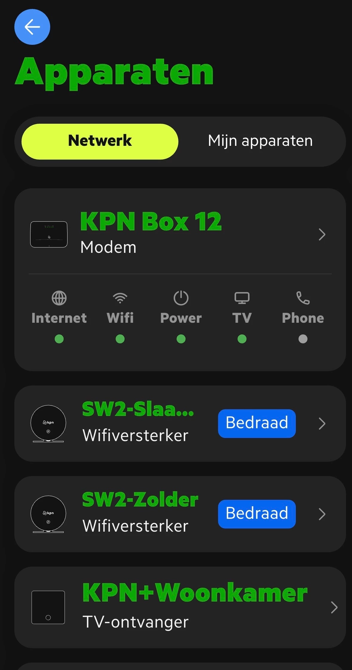

SuperWifi 2 krijgen constant status Paired in plaats van Synced
  • February 17, 2026
  • 21 reacties
  • 239 keer bekeken
Nadat mijn twee oudere zwarte Experia Wifi punten niet meer geüpdatet konden worden (ook niet met behulp van een KPN-monteur) was de enige geboden oplossing van KPN om twee nieuwe SuperWifi 2 punten te kopen. Omdat de monteur aan huis was, kon ik dat tegen gereduceerd tarief doen, namelijk 123,-. De monteur gaf nog aan dat ik dan wel helemaal up to date was en de best mogelijk wifi zou krijgen. Dus ala, toch maar gedaan.
Niets was minder waar. Nadat de twee nieuwe SW2 geïnstalleerd waren en verbinding hadden gemaakt, begon na een paar dagen de ellende. De verbindingen vielen zo maar, uit het niets, weg. De LED op de SW2 bleef groen, maar in de KPN app was de status “Paired” in plaats van “Synced”. Ook de naam die ik de SW2 had gegeven was terug naar een default naam.
Na gekeken te hebben op de communities, blijkt dit een bekend probleem te zijn. In eerste instantie werd aangegeven dat met een update van de Box 12 naar 25.08.16 het zou zijn verholpen, maar dit is niet het geval. Ik draai die software versie nu sinds 24 december en nog steeds vallen 1, 2 of 3 SW2’s een paar keer in de week weg. De enige oplossing is mijn Box 12 modem te herstarten.
De nieuw aangekondigde software voor de SW2 (25.16.06) zou dit dan wel oplossen. Dit werd aangekondigd 21 januari, maar daar is het nog steeds op wachten en is er geen enkele toezegging of indicatie ook maar, wanneer deze nu wel komt.
Ook vragen in het Update topic hierna zijn vruchteloos en ook de vraag of ik dan deze software eerder kan krijgen, leiden tot het antwoord om een eigen topic aan te maken.
Bij deze dus een eigen topic en ik verneem graag hoe mijn problemen nu wel opgelost gaan worden.
Bij voorbaat dank,
Fabian
