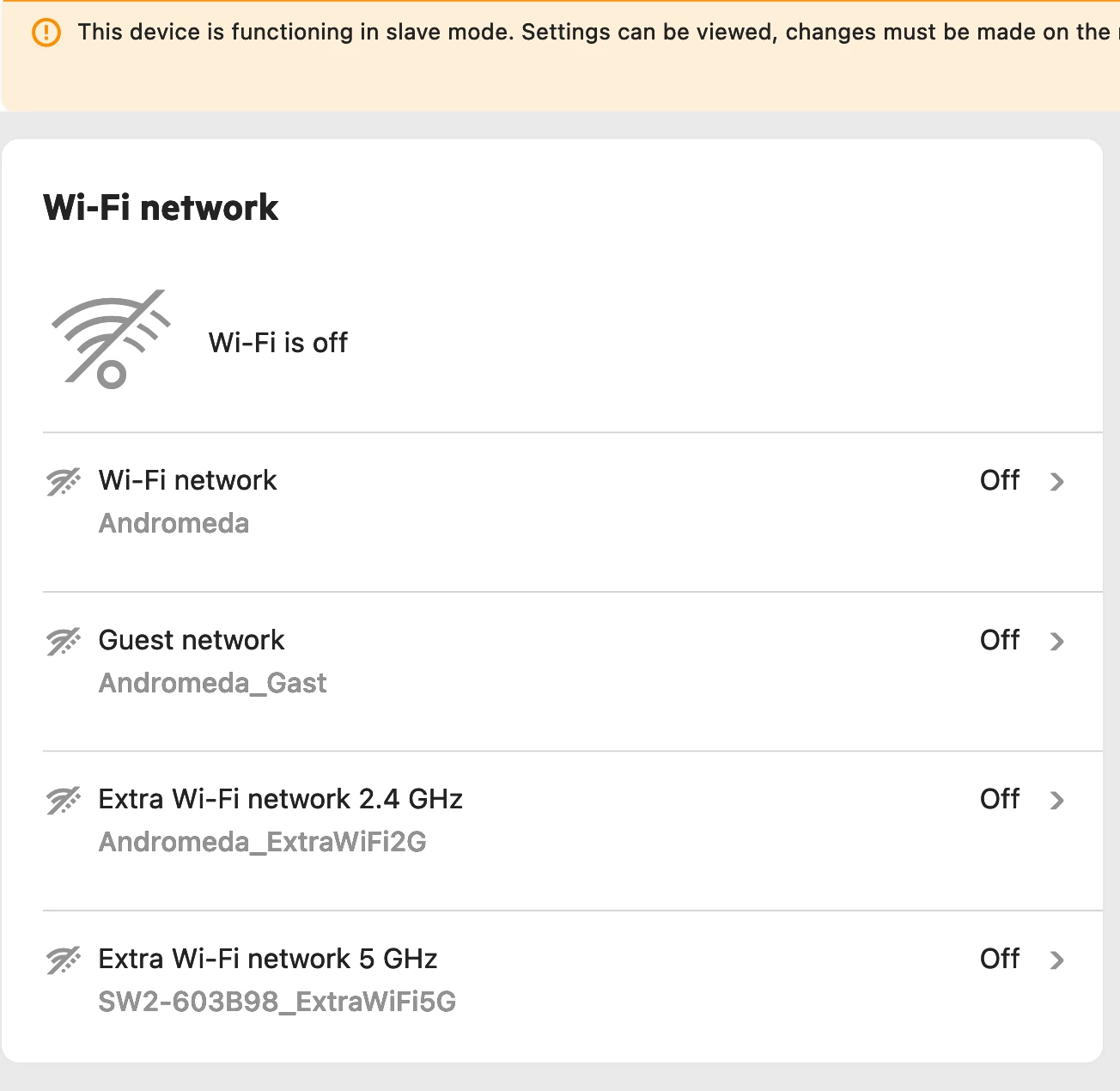

Wil gebruik maken van de drie SW2 in standalone mode, samen met een Fritzbox 7590, waar de Wifi van uit staat.
De eerste (Master) is geen probleem, maar zodra ik nummer 2 of 3 aansluit, dan zie ik dat ze in slave mode draaien, maar wifi staat niet aan.
Heb alle SW2’s volledig gereset via het knopje op de achterkant.
Dit zie je op de Master SW2:
Hij ziet hem dus wel, maar geen Wifi.
Als je nu lang genoeg wacht en dat kan verschillend zijn, dan word de SW2, waar Wifi uitstaat, de master. En dan raad je het al, geen Wifi Netwerk meer.
Op alle SW2 draait firmware versie SW2.C.25.05.08.
Op dit moment dus alleen een betrouwbaar Wifi netwerk, als ik maar 1 SW2 gebruik, heb ik alleen niet op alle plekken Wifi, bereik is niet goed genoeg om overal in huis een perfecte dekking te hebben.

Oke, om de een of andere reden zijn alle drie na meer dan 1 uur in sync en van beide slave’s is de Wifi aan. Nu even een dag afwachten of het ook blijft werken,,

Wat wel eens wil helpen wanneer de wifi op een sw2 na een reset niet aangaat en via de interface ook niet te activeren is, druk de wps knop in op de voorkant. Bij mij gebeurde dat ook bij één van de twee. Geen idee wat er misgaat na een reset maar bij mijn kwam het ding toen weer tot leven.
Maar misschien was ik ook te ongeduldig en was het na verloop van tijd ook goed gekomen.

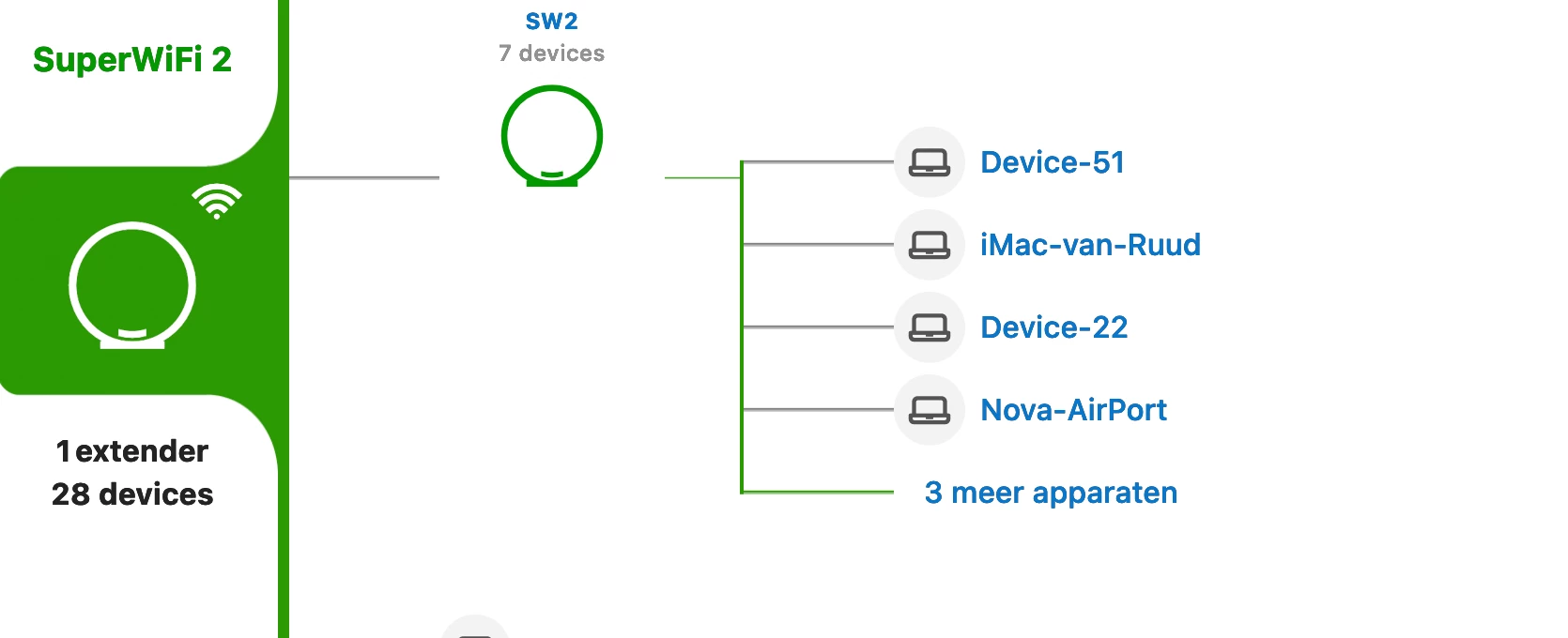

Wel iets anders.
  1. SW2, begaande grond is 6 uur geleden opnieuw gestart. Geen idee waarom.
  2. SW2, eerste verdieping, is sinds het resetten al 1 dag en 18 uur in de lucht.
  3. SW2, zolder, is sinds 21 uur actief en is de master.
Na alles gereset te hebben was die op de begaande grond de master, vond het al vreemd dat die op zolder het is geworden. Maar als ik zie dat ze uit zich zelf een herstart doen, verbaasd het me niet. Dat verklaard ook meteen waarom ik in het begin geen Wifi had, als beide slave’s wifi niet willen aanzetten en de master een herstart doet, dan heb je niets meer.
@Erik van KPN , is er een verklaring waarom de up tijden zo uit elkaar lopen, die 1 dag en 18 uur klopt wel na de volledige reset. Alle drie zouden dezelfde uptime moeten hebben.
Forum|alt.badge.img+2
  • August 30, 2026
Even vergeten te melden, de begaande grond SW2, staat op de huidige master als beschikbaar, maar met als naam instellen.
Geen idee wat hij bedoeld, maar kan de naam op de master niet aanpassen en in het overzicht, zitten alle wifi devices op de master gekoppeld en niet op beide slave’s. Het thuisnetwerk is ook alleen maar te lezen op de master. Heb verder wel goed ontvangst verder.
