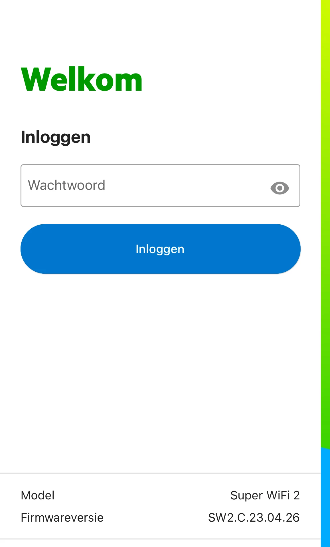

Sinds eergisteren nieuwste update binnen, SW2.C.23.04.26
KPN, wat is er allemaal veranderd?
We moesten even wachten tot we het change log binnen hadden, en die is er nu.
We waren origineel van plan om bij updates op de update dit topic aan te passen. Net zoals we bij de Box 12 doen. Maar de updates voor wifipunten gaan langzamer dan die voor de Box 12. Dus kiezen we er nu toch voor om dit in losse product updates te doen. Dus bij dezen is er dan ook een nieuwe, en sluit ik deze product update.
