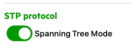

Zonder dat er een duidelijke “root cause” (waardoor, wanneer, onder welke situaties wordt dit veroorzaakt?) bekend is, is er geen pijl op te trekken. Mensen met dezelfde setup als ik (Box 12 + 3x SW2 bedraad, allen de laatste software) hebben soms geen of minder issues. Ik moet elke 2 a 3 dagen resetten.
In een poging om te kijken of dat verschil maakt, heb ik “Spanning Tree Mode” (in de GUI van het modem onder “Thuisnetwerk”) maar aangezet. STP zorgt ervoor dat ethernet poorten geblokkeerd worden in geval van een loop. Dat is niet ter sprake bij mij, maar wellicht zit er een gekke bug in, die wanneer het uit staat, toch 1 of meerdere ethernet poorten waar de SW’s aan zitten, opeens dicht zet. Als dat zou gebeuren, verklaart het waarom de SW’s offline gaan.
@Erik van KPN  zou je een poging kunnen wagen om intern te vragen of er een “root cause” gevonden is? Als er een fix in de nieuwe software zou zitten, dan zou men ook moeten weten wat het probleem is, lijkt me.

Heb de volgende setting aan of uit staan?
Box 12 web interface (http://192.168.2.254) => Thuisnetwerk → Ethernetpoorten
En dan helemaal onderaan:
  • March 10, 2026
Hallo ​@Faab1000 dat plaatje laat duidelijk zien dat het aan staat.
Bij mij staat het standaard uit, dus het schuifje naar links en grijsd
  • March 10, 2026
Klopt, ik heb het specifiek aangezet om te kijken of dat verschil maakt.
Heb jij ook de “synced → paired” -issues of juist​@JanD ?
