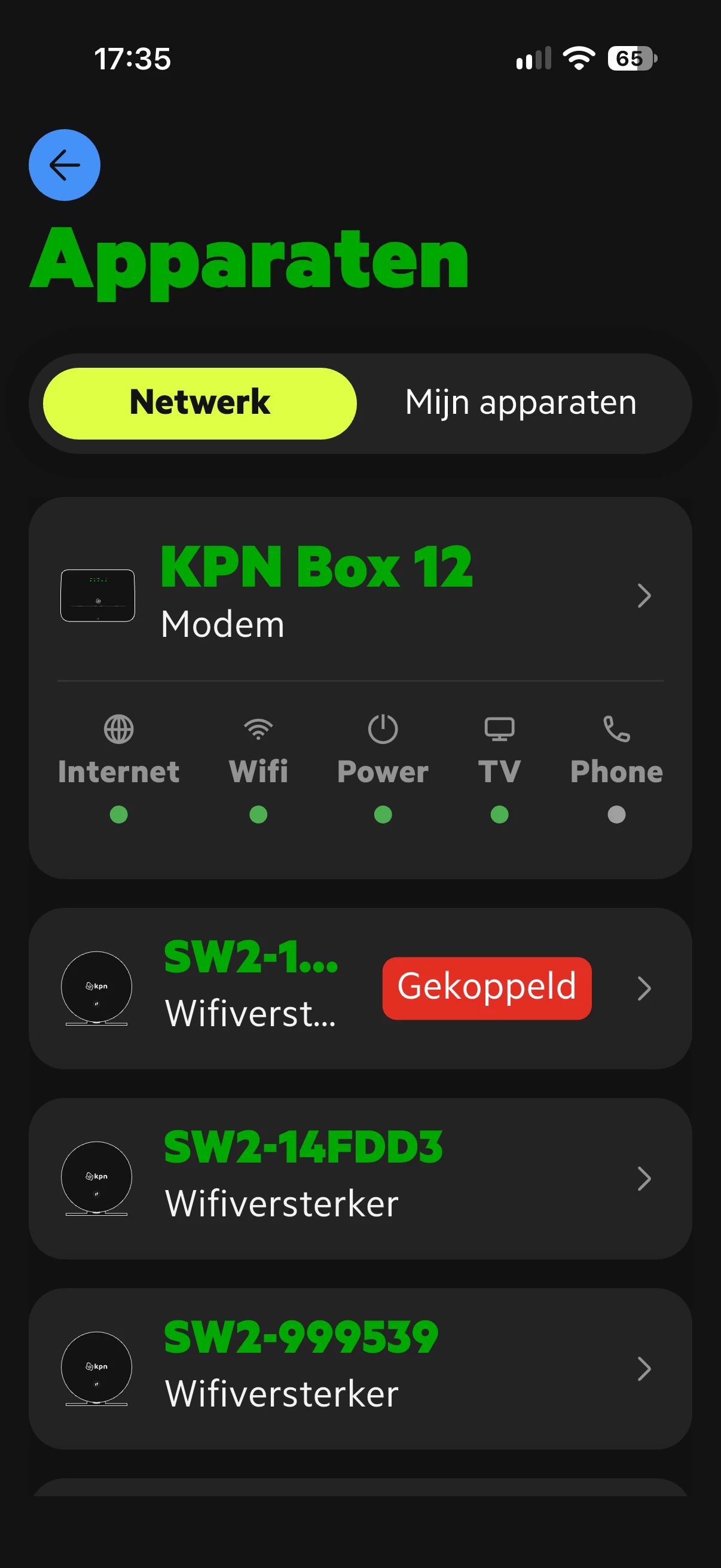

Dat is het gevolg van het “synced → paired” issue. De sync tussen modem en SW2 valt weg en dus ziet het modem de SW2 niet meer. Hij geeft hem dan de default naam en ziet hem dan vaak als “offline” of helemaal niet meer.
Na de laatste update van de SW2 gaan de SW2 dan ook op “rood” (in de app maar ook de LED op de SW2 zelf) en werken niet meer. Voor d update bleven ze op een bepaalde manier nog wel zelfstandig doordraaien.

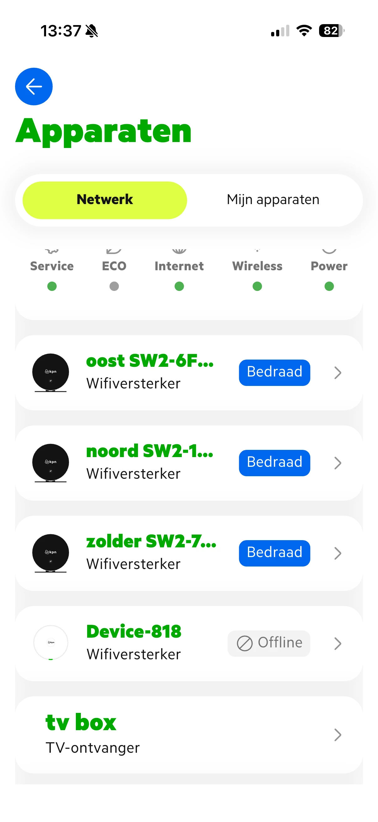

Hier de beloofde update. Er is een KPN monteur langs geweest, beetje te laat maar wel vriendelijk. Upgrade van 100Mbit naar 200 Mbit uitgevoerd dmv pairbonding (twee koperparen gebruiken) en nieuwe TV ontvanger aangesloten. Downloadsnelheid is van gemiddeld 80 Mbit naar 160 Mbit gegaan. Ook upload is wat verhoogd van 30 Mbit naar 50 Mbit.
Zijn constateringen: er zaten nog twee oude aansluitblokken tussen de kabel en de modem (die het prima deden met bakkelieten telefoons) en dat is slecht voor het ADSL signaal, beide verwijderd en nieuw aansluitpunt geplaatst. Mijn huisbekabeling is prima en de SW2's zijn goed bedraad aangesloten. Hij wist wel iets van de SW2 paired-not-synced problemen, maar onvoldoende om dat verder te troubleshooten.
Met andere woorden: Leuke nieuwe spulleboel, beetje sneller, de meterkast is opgeruimd, maar wat gaat dit betekenen voor de SW2 uitval? Ik vrees het ergste. Met klachtendesk afgesproken dat ze ergens aan het einde van de week bellen zodat we even kunnen zien wat er gaat gebeuren.

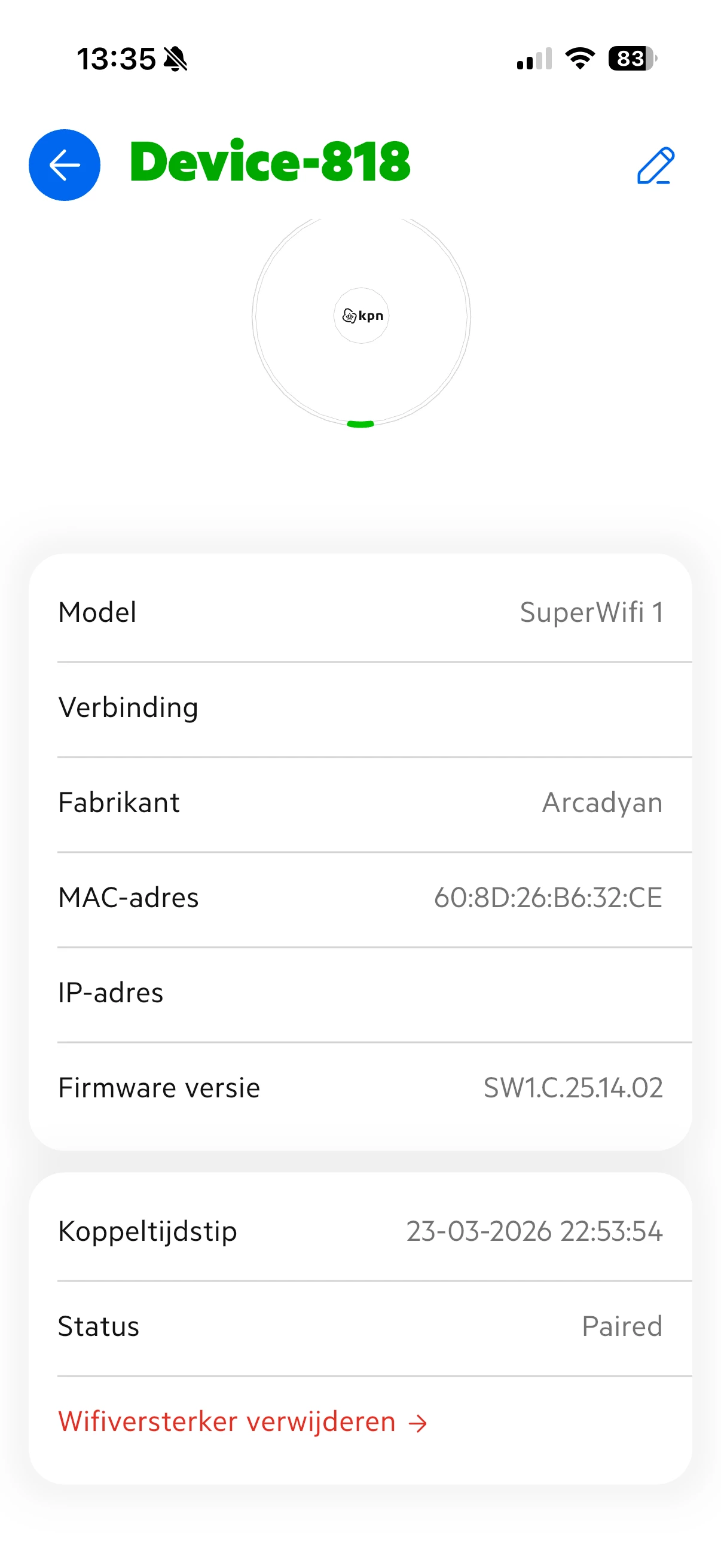

Wel bizarre ontdekking in de KPN app: Na de laatste herstart plopt er naast mijn 3 SW2's een vierde “Wifiversterker” op:
Dit is een oude SW1 die ik sinds april 2026 niet meer aangesloten heb. Hoe komt dit nu in beeld en is dit onderdeel van de problemen?

Zo n spook SW1 punt heb ik hier ook gehad en soms telde die als 2 stuks.
Was totaal niet te verwijderen, monteur heeft o.a. hier toen een nieuwe Box 12 geplaatst

Die SW1 doe je ziet is het probleem niet. Een korte uitleg, wij hebben een beheersysteem die bijhoudt welke apparaten er aangesloten zijn en ook in het verleden. Soms worden er ook apparaten uit het verleden weergegeven, maar wel op offline. Dit heeft verder geen invloed.
  • okt. 13, 2026 1:08 p.m. UTC
Hoe kunnen deze verwijderd worden? De klachtendesk collega's hadden hier ook last van: ze dachten dat ik nog 3 oude SW1's in bedrijf had, maar zoals gezegd had ik die in april al definitief verwijderd. Dat helpt niet voor de troubleshooting.
Forum|alt.badge.img+5
  • okt. 13, 2026 1:27 p.m. UTC
Dat kan alleen verholpen worden via een hard reset van je modem ( bijvoorbeeld tandenstoker achter in het gaatje van modem).
Nadeel is dat je tevens al  je sw punten die nog wel in gebruik zijn ook een hard rest moet geven, ( ook tandenstoker in reset gaatje).

Sinds mijn modem vervanging had ik 7 dagen en 1 uur hoop, maar die verdween met de noorderzon.
1 SW2 helemaal uit en rode LED (staat in rood Gekoppeld in a app). De andere twee de weg kwijt.
Eerder had ik al het issue na 2 a 3 dagen dus de welbekende 7 is al een verbetering. Het nadeel is dat de SW2’s op rood gaan en dus gewoon helemaal niet werken.
Die geplande herstart vanuit KPN in batches is dus ook een fabeltje. Ik ga nu zelf een wekelijkse reboot van mijn modem inplannen met een Hue-smartplug die ik uit en aan kan zetten op bepaalde tijden.
Verder ga ik bellen met de helpdesk en het dringende verzoek doen een Fritzbox op te sturen. Dat is volgens mij op dit moment de enige structurele oplossing.
Het is nu bewezen dat het de software van de Box12 is en niet de hardware.

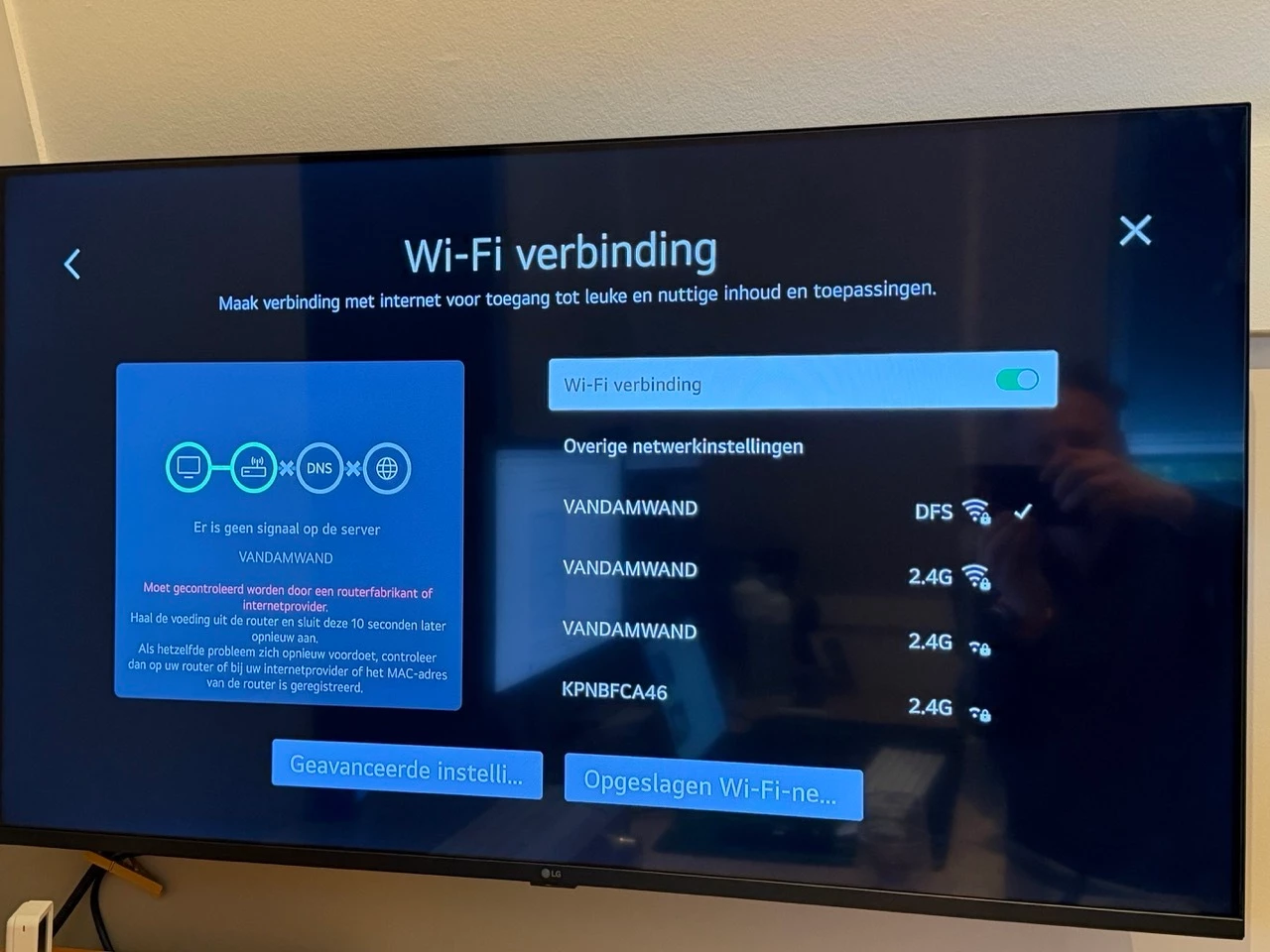

Naast de bekende Sonos-problemen ervaar ik ook regelmatig netwerkstoringen op mijn drie LG-tv's. Inmiddels heb ik deze storingen met Uptime Kuma kunnen vastleggen.
Wat gebeurt er?
  • De LG-tv's blijven volgens hun netwerkdiagnose verbonden met wifi, maar verliezen de verbinding richting DNS/internet.
  • Andere apparaten op hetzelfde SuperWifi-punt hebben op dat moment nog wel internet.
  • Uptime Kuma bevestigt dat de betreffende LG-tv's soms ook volledig onbereikbaar zijn via ping.
  • Na een herstart van het SuperWifi-punt werkt de verbinding weer.
Concrete metingen van 14 oktober:
  • TV beneden (192.168.2.8): offline om 14:40.
  • TV zolder: offline om 16:42.
  • SuperWifi Zolder (192.168.2.42): offline om 16:45, met 100% pingverlies.
  • Rond 16:46 waren beide apparaten weer bereikbaar, nadat ik de SuperWifi handmatig had herstart en vervolgens de tv uit- en aangezet.
SuperWifi Zolder is bovendien op 6, 8, 10, 12 en 14 oktober onbereikbaar geweest. Herstel was telkens alleen mogelijk door de stroom eraf te halen en opnieuw aan te sluiten.
Netwerkconfiguratie:

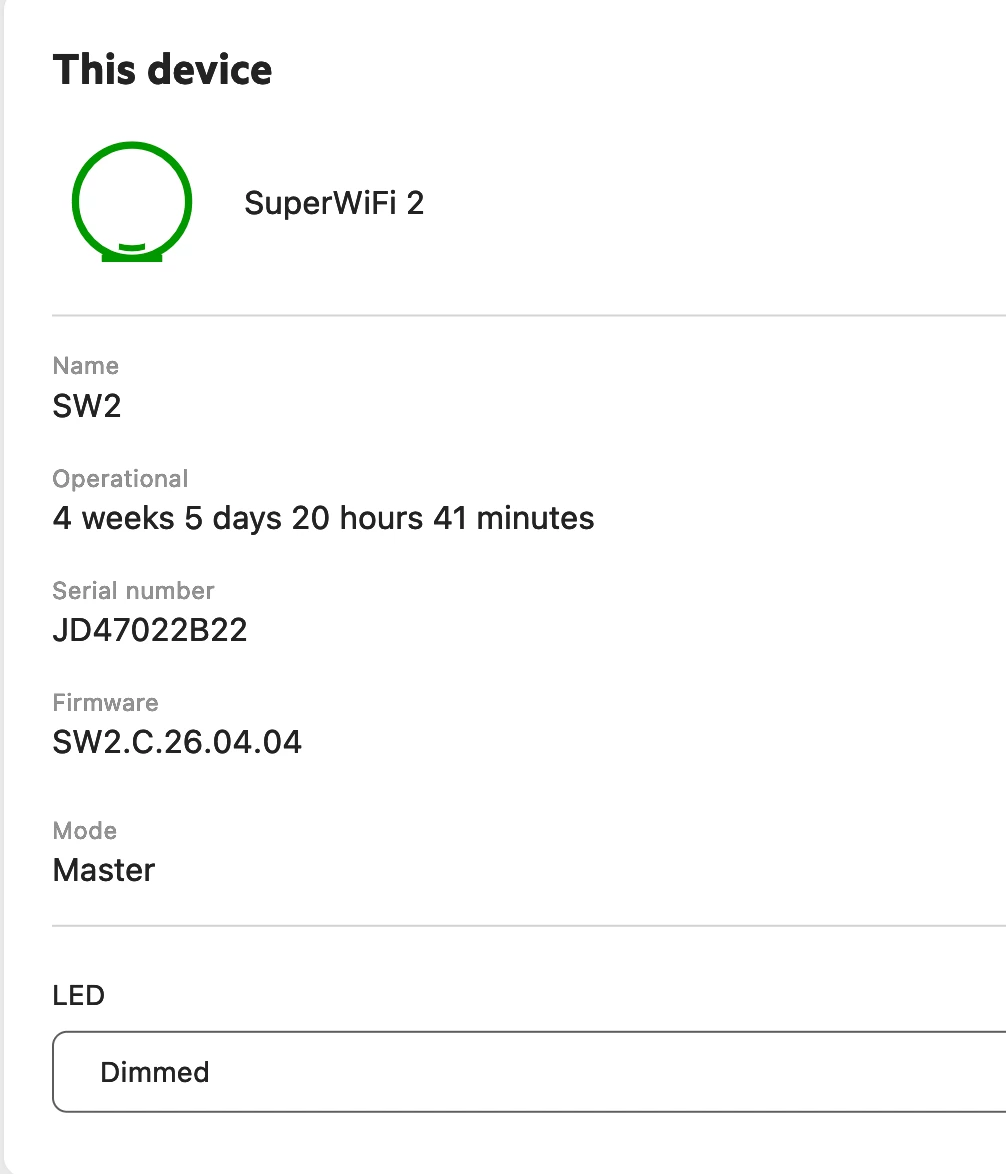

  • KPN Box 12: V12.C.26.04.02
  • 3× SuperWifi 2: SW2.C.26.04.04
  • Alle drie rechtstreeks bekabeld aangesloten op de Box 12 (1 Gbps).
Dit lijkt mij inmiddels een breder stabiliteitsprobleem dan alleen Sonos.
Kunnen jullie onderzoeken waarom LG-tv's hun netwerkbereikbaarheid verliezen terwijl andere apparaten op hetzelfde SuperWifi-punt blijven werken? Ook ontvang ik graag een verklaring voor het herhaaldelijk vastlopen van SuperWifi Zolder.
Ik heb screenshots van de LG-netwerkdiagnose en Uptime Kuma-metingen beschikbaar.
Hier vanmiddag ook een lg tv geen verbinding meer, beeld liep vast , wel bekabeld aangesloten
