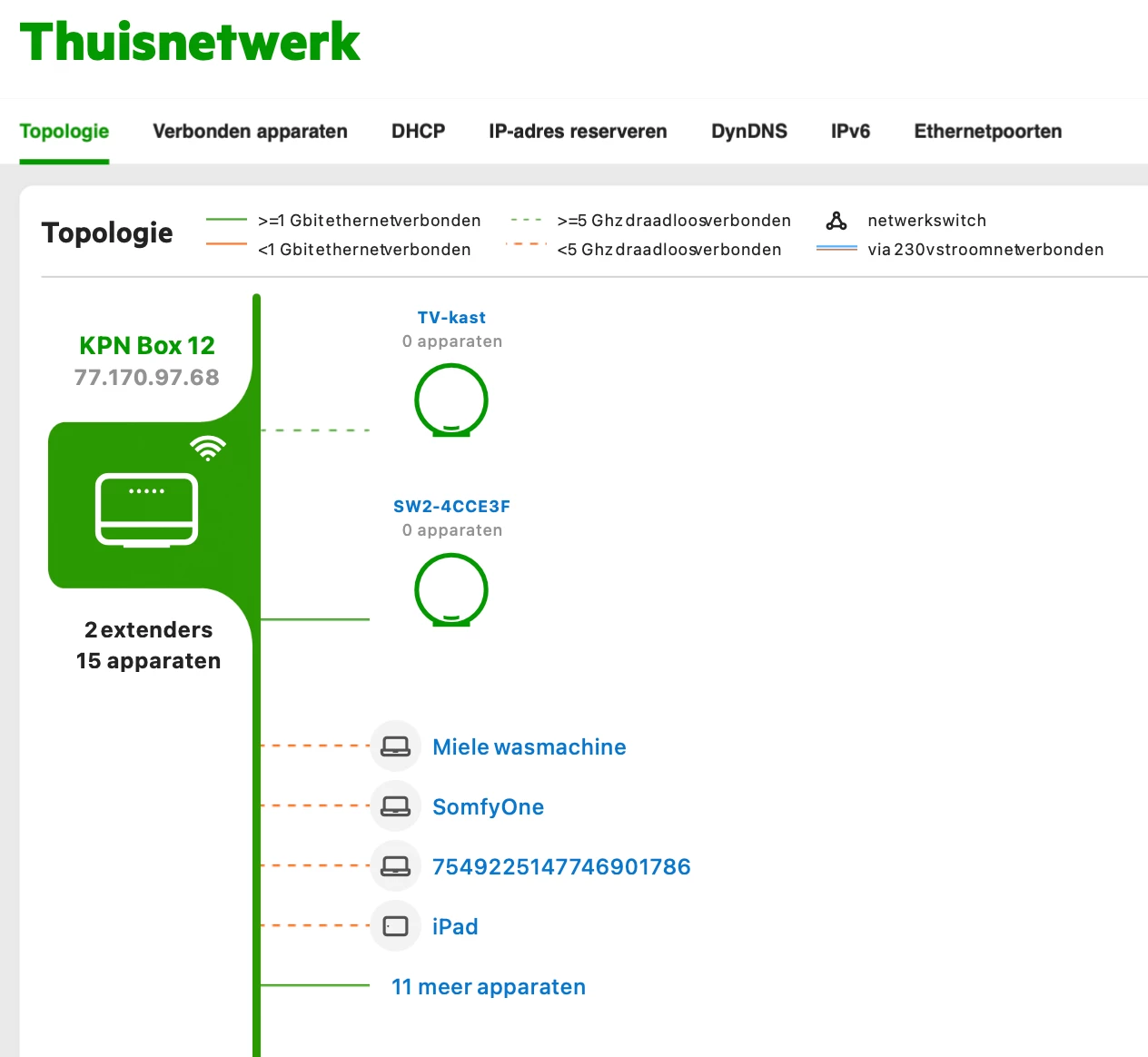

  • sep 23, 2026 2:18 p.m. UTC
Ik meld mij hier ook, maar mijn situatie lijkt iets breder dan alleen ‘paired in plaats van synced’.
Configuratie
  • KPN Box 12, firmware V12.C.26.04.02
  • 2× SuperWifi 2, firmware SW2.C.26.04.04
  • 1 SW2 bekabeld aangesloten
  • 1 SW2 draadloos aangesloten
  • Beide punten hebben langere tijd probleemloos gewerkt. De problemen zijn sinds enkele dagen terug.
Wat ik zie
Mijn wifi is de laatste dagen opnieuw instabiel, met korte onderbrekingen. In de topologie viel mij op dat alle clients met de Box 12 leken te verbinden en 0 apparaten met de beide SuperWifi 2-punten, ook wanneer die groen branden en als Synced worden weergegeven.
Ik heb dit vandaag gericht getest met een MacBook.
Op zolder bleef de Mac verbonden met hetzelfde BSSID op 2,4 GHz, met een zeer zwak signaal van circa -76/-78 dBmen een Tx-rate van slechts 32-48 Mbps, terwijl de SW2 daar Synced/groen was. Wifi op de Mac volledig uit- en weer aanzetten veranderde dit niet.
Vervolgens ben ik naast de bekabelde, Synced/groene SW2 gaan zitten. Ook daar bleef de Mac met hetzelfde BSSID verbonden. Ik heb vervolgens alleen deze SW2 stroomloos gemaakt: de wifi-verbinding van de Mac bleef bestaan en het BSSID veranderde niet. De Mac was dus daadwerkelijk niet met deze SW2 verbonden; het lijkt niet alleen een fout in de topologieweergave.
Daarna heb ik uitsluitend de wifi van de Box 12 uitgeschakeld. De wifi-verbinding van de Mac viel onmiddellijk weg. De SSID bleef via de SW2's wel zichtbaar, maar macOS vroeg bij opnieuw verbinden opnieuw om het WPA2-wachtwoord.
Daarnaast treedt bij mij óók het hier genoemde Synced → Paired-probleem op.
De draadloze SW2 stond vanmorgen ineens op Paired/not active en rood. Na alleen die SW2 stroomloos te maken werd hij weer Synced/groen. De Box 12 rapporteerde toen voor de verbinding met deze SW2 een uitstekende 5GHz WiFi 6-bitrate van circa 817/817 Mbps.
Enkele uren later was datzelfde punt, zonder dat ik iets had gewijzigd, opnieuw rood en Paired. De Box 12 meldde toen: ‘Dit apparaat is niet succesvol aan het thuisnetwerk gekoppeld.’
Het lijkt er bij mij dus op dat er twee verschijnselen optreden:
  1. een SW2 valt spontaan terug van Synced naar Paired;
  2. óók wanneer de SW2's Synced en groen zijn, lijken clients niet of niet goed naar de SW2's te verbinden en blijven ze bijvoorbeeld hangen aan een zeer zwakke 2,4GHz-verbinding met de Box 12.
Mogelijk zijn dit twee uitingen van hetzelfde synchronisatie/meshprobleem, maar dat kan ik uiteraard niet vaststellen. Ik meld het vooral omdat KPN vraagt zo precies mogelijk te beschrijven wat we waarnemen.
Ik heb screenshots van de Synced- en Paired-status, de backhaul-bitrate en de wifi-gegevens van de Mac en kan die toevoegen als dat voor het onderzoek nuttig is.

Bedankt voor het meedenken ​@ivo46  Helaas werkt een thuisnetwerk-reset bij mij niet. Vanochtend uitgevoerd en probleem blijft bestaan: wifipunten zijn up-and-running, lampjes groen, status is ‘Synced’, maar ze weigeren connectie te maken met mijn apparaten. Alles is en blijft geconnect met mijn modem beneden, ook apparaten die boven staan en voorheen wel met de wifipunten connectie maakten. Zie screenshot hieronder.

  • sep 23, 2026 3:21 p.m. UTC
​@ElHanjo , tja de wegen van KPN blijven ondergrondelijk.
Wat jouw toplogie laat zien heb ik hier ook wel voorbij zijn komen en bij mij wel een 2e keer herstart thuisnetwerk de oplossing zijn.
Maar laat het nog eens een dag zo staan zoals je het nu hebt.
Als dat niet werkt dan weer een herstart of je zou bijvoorbeeld op een sw punt kunnen inloggen en die dan een herstart geven, dat zijn zo de dingen die ik hier uitvoer
Garantie geef ik niet want dat doet de KPN ook niet, laat staan dat ze er een keer een oplossing voor vinden.
Er zijn er hier op het forum waarbij het wel gewoon blijft werken na de laatste updates en en groep die met de ellende blijft zitten.
Gene die de kpn software heeft geïntroduceerd zou ik een functie elders hebben gegeven.
