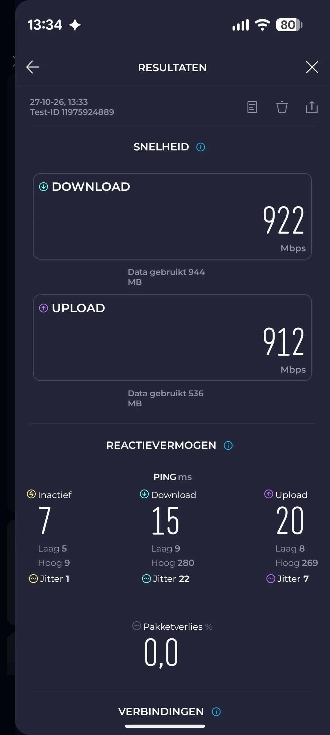

Fritzbox aangesloten en zoals hierboven geadviseerd, eerst 1 SW2 gereset en bedraad aangesloten. Daarna de andere 2 SW’s. Wifi op Fritzbox wel geconfigureerd met dezelfde Wifi-instellingen, maar met de knop uitgezet. Die kan ik dan simpel met de knop weer aanzetten voor noodgevallen.
Wat niet meer werkt in deze setup, is het Gast-netwerk op de SW2’s. Daar heb je geen Internet-toegang meer mee. Maar dat heeft, neem ik aan, te maken met het feit dat de Fritzbox dit niet ondersteunt (geen apart VLAN hiervoor o.i.d.) Als iemand weet hoe dit wel werkend te krijgen, dan hoor ik het graag. Ik heb het opgelost om mijn Gast SSID nu als Extra-Wifi netwerk te configureren. Dit geeft dan niet de mooie scheiding tussen de aangesloten apparaten (die het originele Gast-netwerk bracht), maar goed, je kan niet alles hebben.
