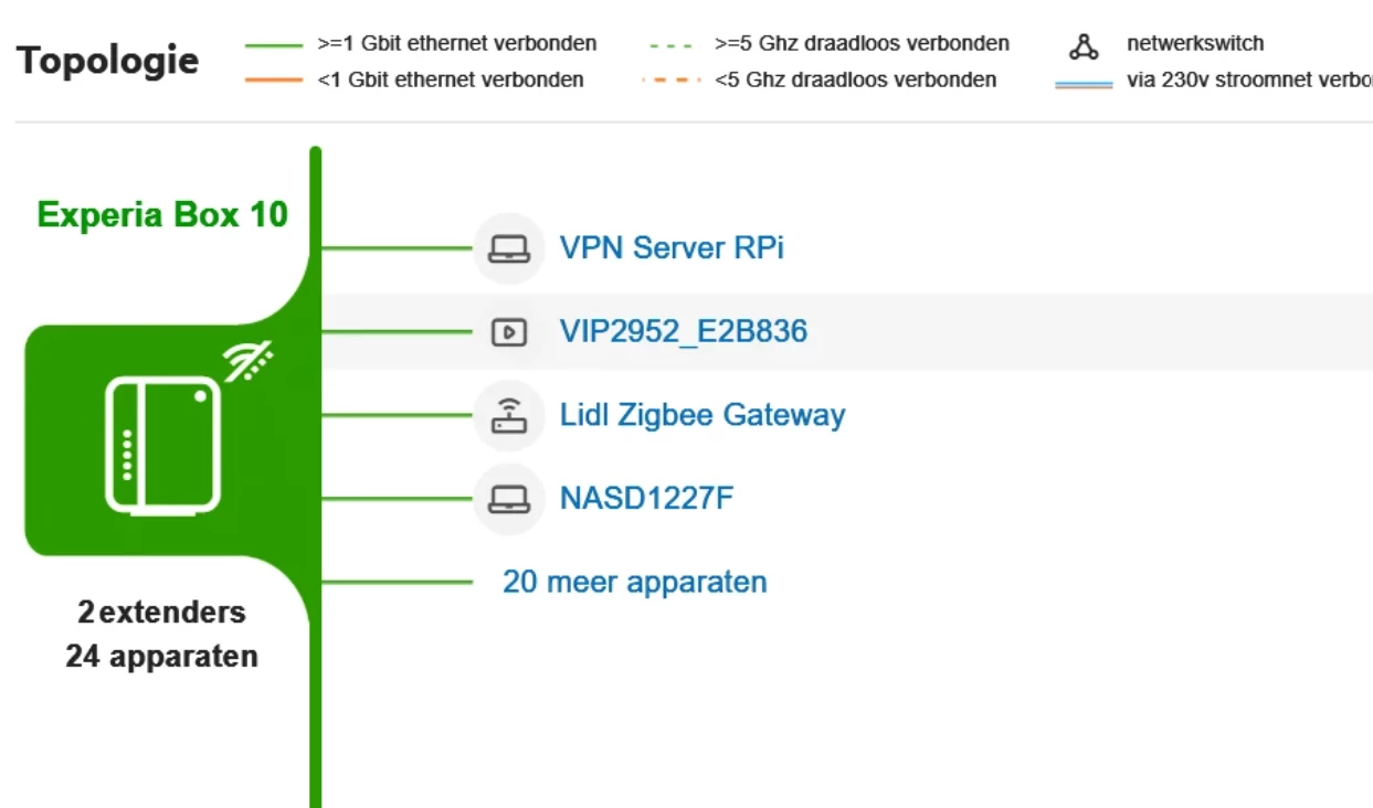

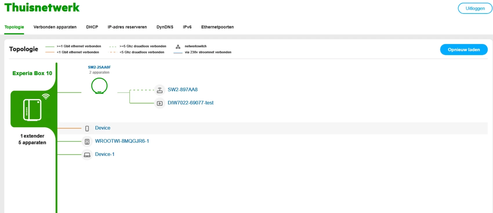

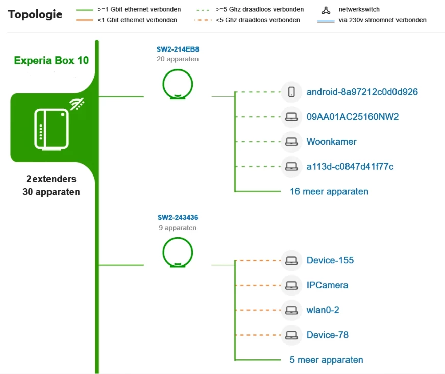

Na installeren van 2 super wifi extenders op mijnexperia box v10 wifi van de box uitgeschakeld en de 2 extenders via LAN verbonden. Niet alle LAN verbindingen worden weergegeven terwijl ik ze wel kan pingen.
Admin: gegevens verwijderd i.v.m. privacy
Sommige wifi apparaten geven na ongeveer een week aan dat de verbinding slecht is.
De de super wifi extenders zijn dan verdwenen uit dit overzicht (minimaal 1).

Het is helaas een bekend issue dat soms apparaten niet zichtbaar zijn in het topologie overzicht vrees ik. Als je het overzicht weer verfrist binnen de interface zijn de apparaten dan nog steeds niet zichtbaar? Het klopt dus dat de apparaten die niet zichtbaar zijn wel blijven werken?

Na ruim een week zie ik de extenders niet meer in het overzicht. Ook zijn er wat verbindingen verbroken maar heb geen meldingen gekregen / gehad dat er devices ontbreken
Wellicht verslikt de software zich dan in het grote aantal apparaten ​@JJ1959. Helpt het als je interface opnieuw inlaadt via de knop “Opnieuw laden” ?

Neen, opnieuw laden helpt niet. Alleen reset (uit en weer aan).
