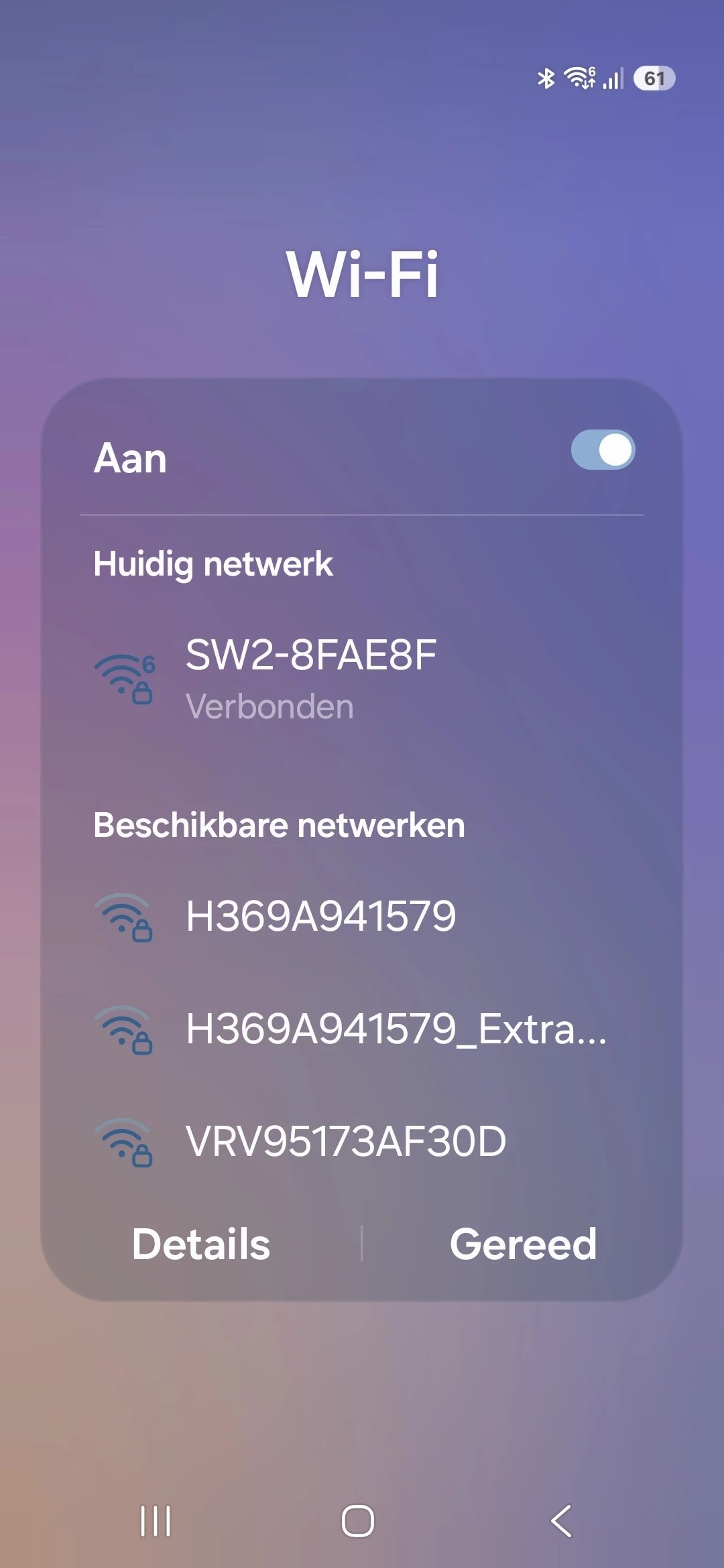

Nee, dit is niet wat ik bedoel. Mijn modem en versterker zijn 2 aparte wifi punten geworden. Om ontvangst via de versterker te krijgen, moet je eerst verbinding maken middels het wachtwoord van de versterker. Anders lukt het niet. Eenmaal verbinding met de versterker, staat het apparaat, bijv mijn telefoon, niet meer in de apparaten lijst van het modem.
Het is dus geen mesh netwerk, maar 2 aparte wifi signalen waarvan de versterker het signaal van het modem krijgt.
Dit was de vorige keer dat ik de versterkers gebruikte, niet het geval. Toen was het een mesh netwerk met de 1e versterker aan de datakabel en de 2e als verlengstuk om overal wifi te krijgen. Toen sprong de wifi van mn telefoon niet over op een andere 'leverancier'. Nu wel.

Na de SW2-****, is de volgende in de rij mijn modem.Â
