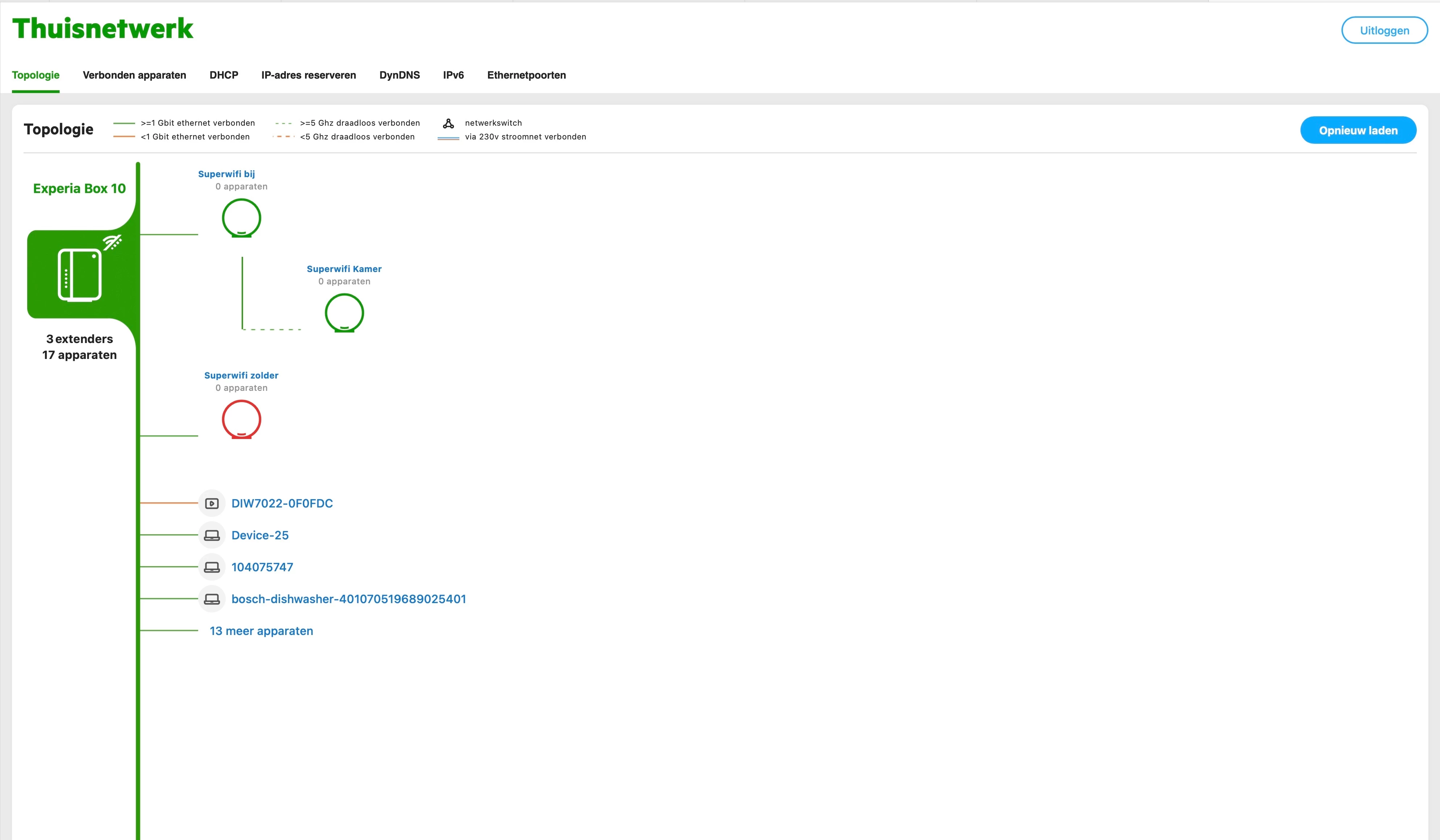

Kun je eens een screenshot plaatsen van wat de webinterface van de V10 aangeeft over de SuperWifi punten?

Dank je, Dennis. Eerst die SuperWifi op zolder, die zit bekabeld verbonden maak ik op uit het screenshot. Is dat ook zo? En zo ja, is dat rechtstreeks bekabeld, of zit daar iets tussen. Switch, draadloze verbindingsset, zoiets?
Forum|alt.badge.img+2
Een wifiversterker zit bedraad aangesloten en een tweede en derde draadloos in de woonkamer en op zolder. Jaren prima gewerkt. Nu na een update dus niet meer bruikbaar
