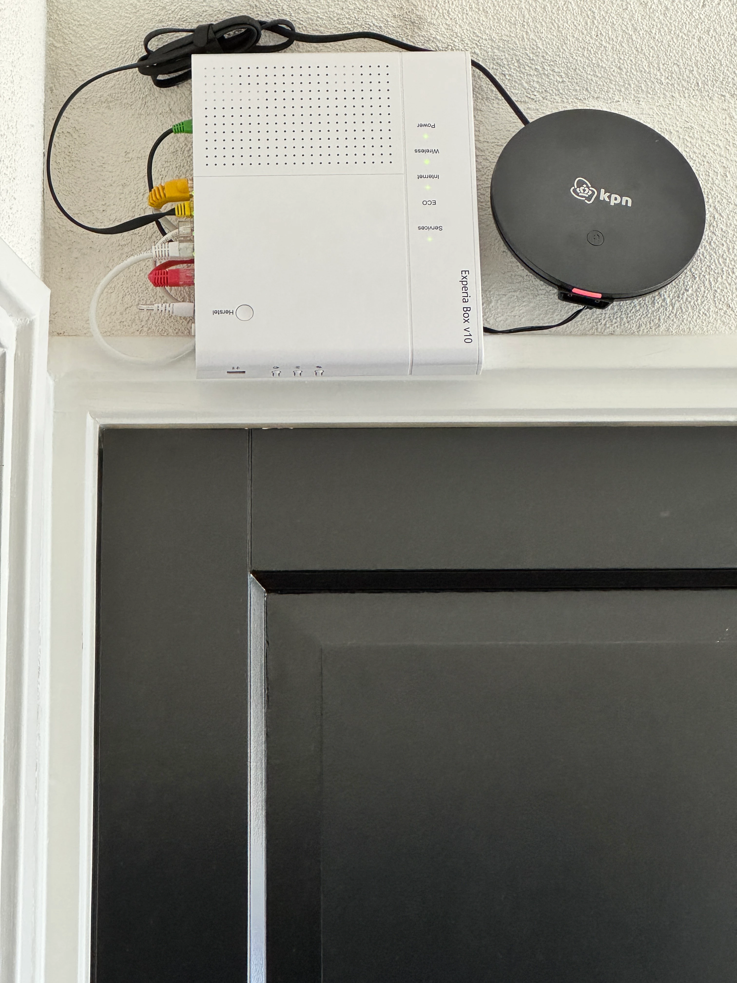

​@DennisHoltdijk94 wat is de status bij jou? Ik heb nu een nieuwe V12 maar daar had ik 1 SW2 punt groen. Maar bij het plaatsen van een tweede, worden ze beide rood. Ik word wel een beetje moedeloos.
Klopt, op onze V10 is de bedrade versterker groen, de twee overige springen na verloop van tijd naar rood-geen verbinding. Het vreemde is dat het lijkt dat ik nog wel wifisignaal oppak maar op mijn iMac/telefoon/tablet laad niks meer in.

Hoi ​@DennisHoltdijk94 , ik weet niet of je mijn topic ook leest, maar vandaag dus een “goede” monteur langs geweest. Hier mijn beschrijving:
quote
”Vandaag dus de monteur geweest. Prima vent, goed meedenkend en alles netjes en werkend achtergelaten. Hij heeft zelfs het glasvezel kastje in de meterkast nog goed vast gezet.
Het probleem was dus zoals Erik van KPN hierboven beschreef. Mijn modem had dus niet de juiste firmware en ook de SW2 punten niet de juiste firmware die goed met elkaar communiceren. Vannacht had ik wel de recente firmware update gekregen (V12.C.24.16.14), maar de SW2 punten stonden nog op SW2.C.25.02.02. Deze wilde niet vanzelf updaten, zelfs niet na reset. Dus dit is naar mij gepusht en nu hebben ze versie SW2.C.25.05.06
Monteur zei dat er voor volgende week vrijdag 13 juni een grote uitrol klaar staat voor de nieuwe firmware voor iedereen die dat nodig heeft, vanuit de KPN dus.
Tot nu toe dus een goed werkend wifi netwerk met Experiabox V12b en 4 losse SW2 punten. Ik ga er vanuit dat het nu goed blijft”

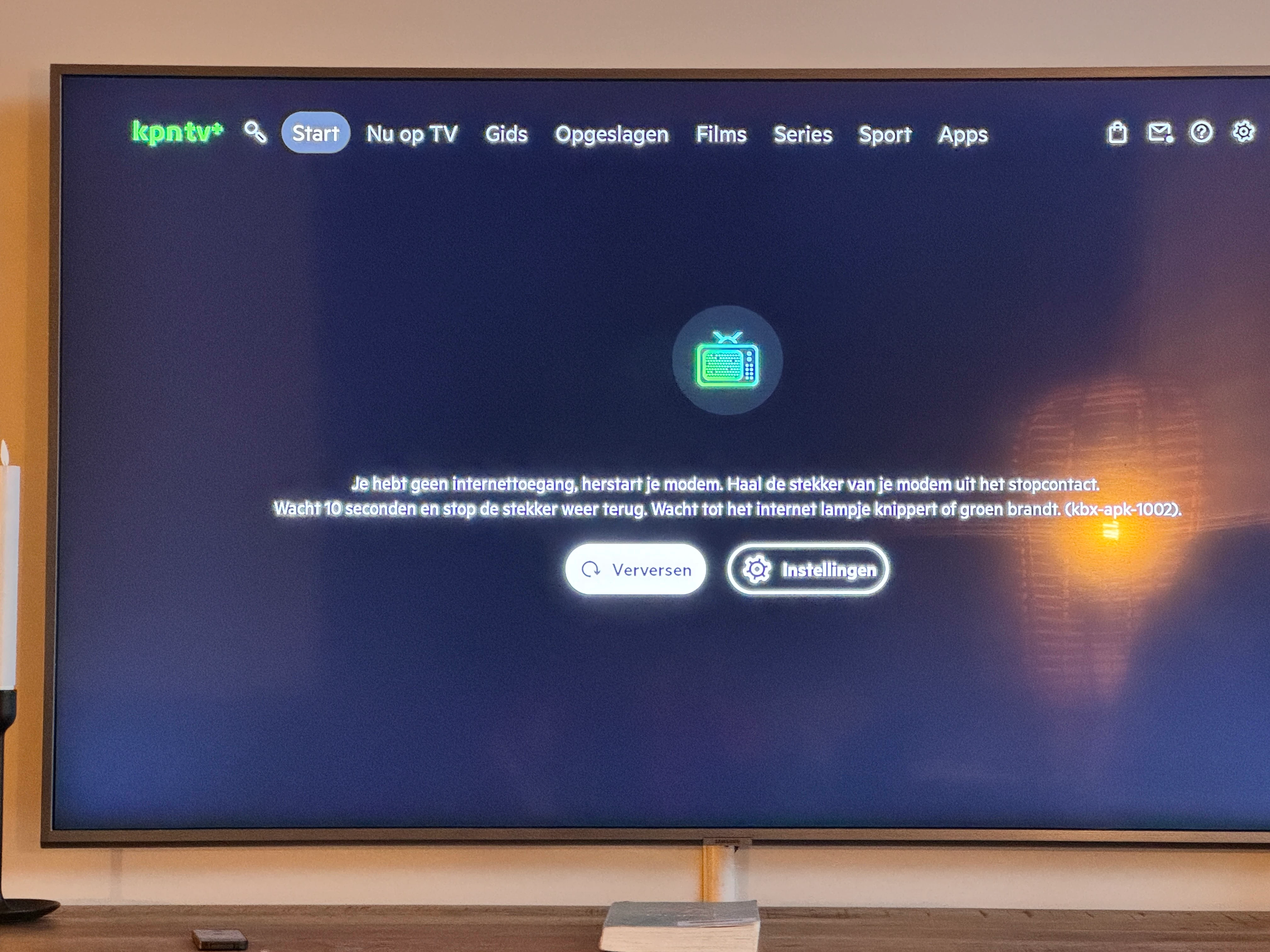

En toch misschien iets te vroeg gejuicht. Nu voor de tweede keer valt mijn verbinding op mijn KPN TV+ kastje weg. Vreemd, deze is gewoon bedraad aangesloten. Ook de wifi viel weer even weg op de iPhone. Dus nog steeds is de verbinding niet stabiel. Al met al schiet het dus niet heel erg op…. KPN kan mij niet helpen, gelukkig werkt de automatische incasso voor hun nog wel🙃
Forum|alt.badge.img+2
Ethernet verbonden en niet verbonden op hetzelfde tijdstip. Helemaal klaar mee

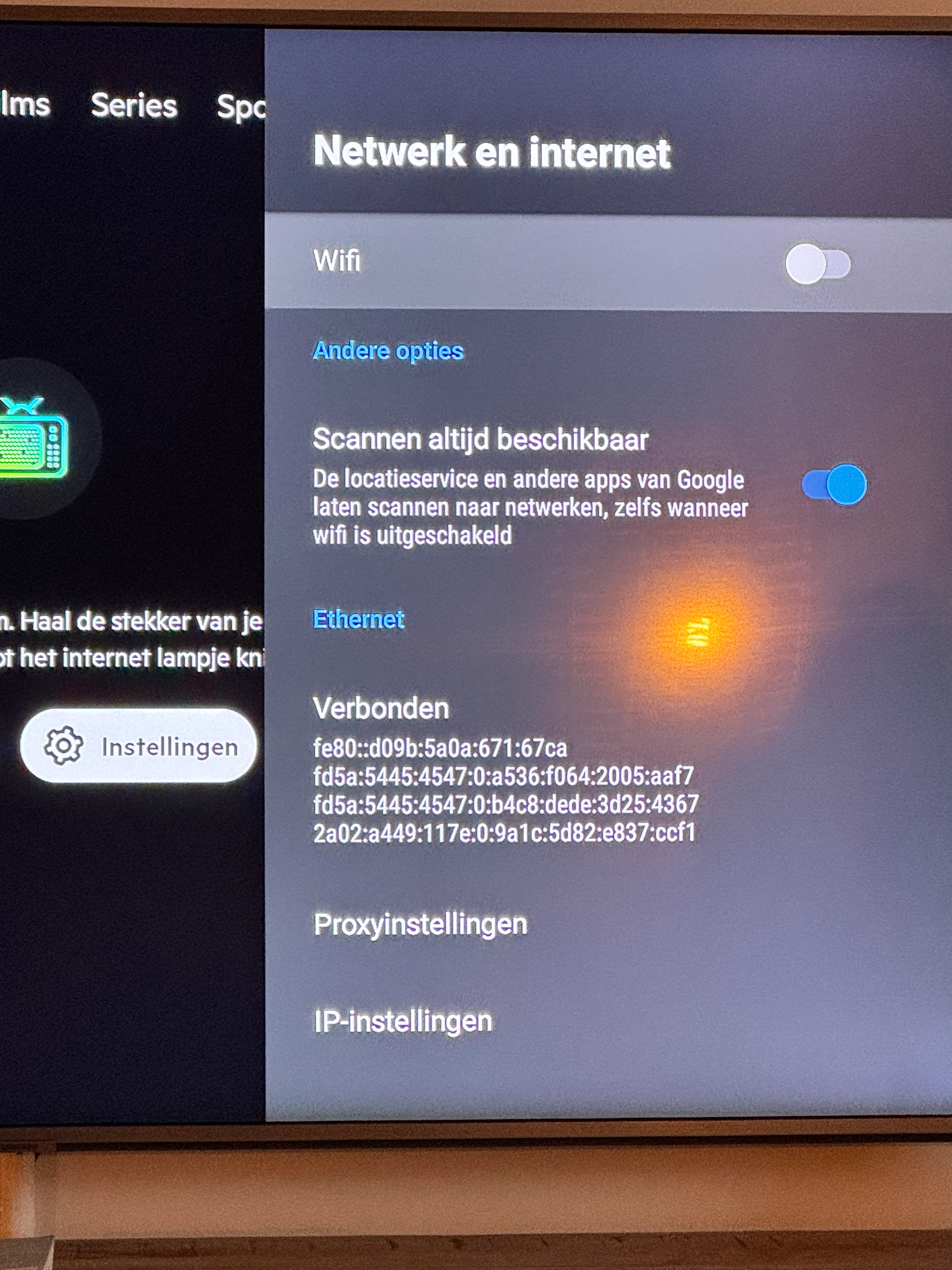

Ik heb zelf dat scannen uitgezet, maar denk niet dat jouw probleem daarmee te maken heeft. Opvallend verder dat ik alleen IPv6 adressen zie, geen IPv4; dat zou wel je probleem kunnen veroorzaken.
