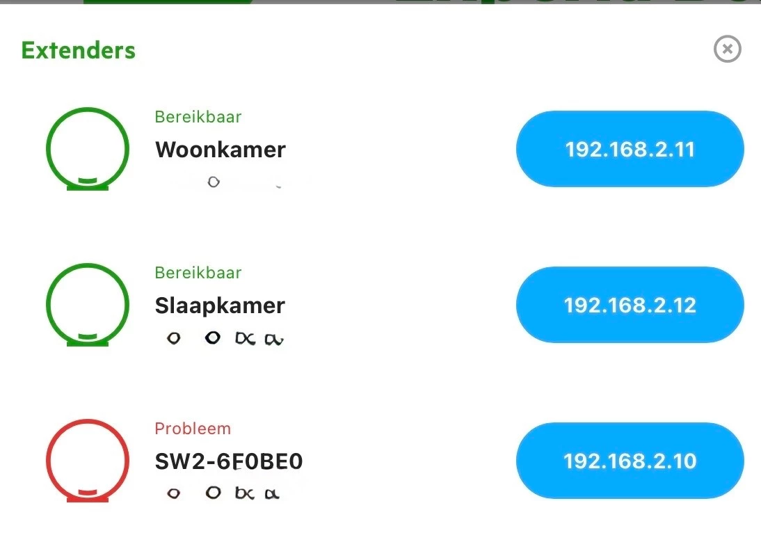

Even dacht ik vanmorgen dat de nieuwe update ws uitgerold. Alle sw2 branden groen. Maar in het dashboard waren alle sw2 rood en weer terug met oude initiĆ«le namen. Het netwerk een herstart gegeven maar dan kom ik erachter dat er geen nieuwe software is uitgerold en dat alle sw2 gereset zijn naar default instellingen, die in de woonkamer en op zolder moest ik weer opnieuw de wifi 6 compatibiliteiten instellen maar ze weigeren dit door te voeren, blijven staan op ā€œ klaargemaakt voor zelf instellenā€ waardoor de 160MHz blijft 20MHz en die in de slaapkamer blijft wel staan op wifi 6.
Ā
Ā
Ā
Een reset van de woonkamer en zolder sw2 lost het probleem op met de wifi 6 compatibiliteit. Die blijft nu weer staan. Toch jammer dat dit nodig was na ruim 1 week zonder problemen.

De plaatjes tonen de situatie voor de herstart. Na de herstart via de v10, bleven de sw2 op zolder en in de woonkamer weigeren om wifi6 compatibiliteit aan te zetten en heb ik beide individueel gereset op de devices zelf. Daarna kon ik ze weer via de v10 voorzien van de wifi 6 compatibiliteit.
Ā
inmiddels zijn ze weer goed, op de namen na. Ik heb de namen weer aangepast. Op de woonkamer en zolder werkt dat gelijk door. Op de slaapkamer sw2 blijft de originele naam staan maar in de overview staat de geresette naam. Die aanpassen werkt niet door in de sw2. Lijkt dus eenmalig te lukken als je de sw2 gereset hebt.Ā

Vanavond wederom netwerk van slag.
woonkamer sw2 werkt, slaapkamer sw2 uit topologie en zolder sw2 brandt rood. In de woonkamer worden nieuwe connecties niet geaccepteerd. De zolder sw kan ik wel op inloggen net als op de slaapkamer sw. connecties worden alleen opgezet met de slaapkamer sw en duren heel lang voordat het werkt.
zolder en slaapkamer sw2 zijn van ip adres gewisseld voor de herstart en na de herstart van het netwerk weer in oorspronkelijke staat terug gekomen, echter zonder de oude namen.
niets terug te vinden in de logs helaas.Ā

Het was gisteren ook al raak dat er weer 1 ā€œverdwenenā€ was en op het moment dat jij vraagt om een vast ip adres in te stellen was de slaapkamer sw weer verdwenen en deed de woonkamer ook ā€œraarā€. Na de herstart de sw’s aangepast naar vast ip adres en daarna weer herstart.Ā

Helaas ​@Erik van KPNĀ
Ā
vanmorgen op zolder werkt alles prima, apparaten verbinden met de sw2 aldaar, lampje brandt groenĀ echter in de app staat dat deze offline is.
Ā
In thuisnetwerk, verbonden apparaten zie ik de devices (geel)die op zolder verbonden wel, omdat de sw2 aan ethernet 3 hangt van de v10. 3 apparaten (rood) in in de woonkamer worden in de topologie weergegeven op ethernet 1, dat is de sw in de woonkamer en die heeft wel een aantal apparaten gekoppeld maar deze dan weer niet.
config is wifi op v10 uit
sw’s op ethernet 1,2,3
switch op eth4 waarin alles van de meterkast hangt, zoals nas, nvr, doorbel, buitenaccespoint en de dig tv ontvanger

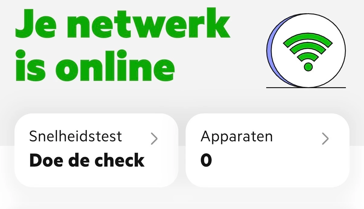

Vandaag weer 1 sw2 die er geen zin meer in heeft.
Ā
Effect is wel dat de kpn app aangeeft dat er 0 apparaten verbonden zijn op mijn mobiel,Ā op de 192.168.2.254 pagina zie je wel dat er verbindingen zijn en op de ipad zegt ie dat er 18 apparaten verbonden zijn.Ā
Ā
Ā
zal wel weer een herstart van alles nodig zijn om dit te herstellen, maar je merkt wel dat het verbinden met wifi met 1 apparaat in ā€œprobleemā€ modus wel lastiger gaat Ā hierdoor.
maar nu iedere dag het netwerk moeten herstellen, dat kan toch niet echt de bedoeling zijn.Ā
