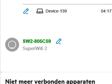

  1. op de webpagina waar je ziet wat er allemaal verbonden is zie ik bv
Moeten daar nou 2 super wifi punten komen als het allemaal gelukt is? Of is dit de master en zie je de andere als ‘gewoon verbonden’ device’? Hij staat nu uit maar als ie aangesloten is is ie meestal rood.

Ok heb het werkend gekregen. Was op enig moment vergeten dat ik een SW aan had laten staan ondanks het rode lampje en ineens 1 nacht en een paar uur verder kleurde die ineens groen. Toen ook de andere gedaan en ook die kwam na best een tijd ook in het groen. Mijn eerdere aanname\veronderstelling dat beide SWx’s tegelijk bekabeld aangesloten moeten zijn bij eerste ingebruikname lijkt niet perse zo te zijn. Ook de twijfel of je beide SWx punten wel of niet moet zien is dus JA je moet allebei de SWx verbindingen zien. Het lijkt dus toch een kwestie te zijn van lang volhouden. Mijn advies zou dus zijn
