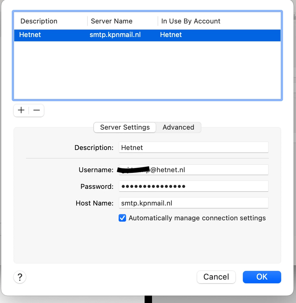

@Gooof

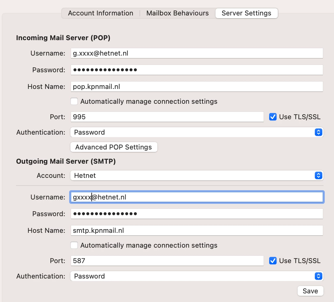

Ik heb dagen geleden jou al geadviseerd om het vinkje te plaatsen in de derde regel van onder bij “Automatically manage connection settings”
Dat zou moeten werken. Werkt het dan nog steeds niet? Dan is er wat fout in jouw gebruikersnaam en/of wachtwoord bij de outgoing mailserver.
  • February 28, 2026
@Noordzee Bedankt voor het bericht.
Het vinkje heb ik idd geprobeerd (zojuist nogmaals voor de zekerheid) maar het heeft geen resultaat.
Gebruikersnaam en password zijn goed…
Gek genoeg werken deze instellingen wel op mijn Iphone.

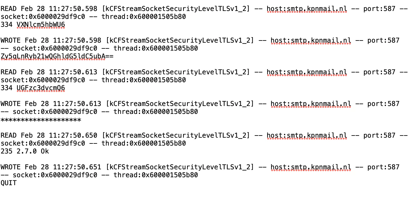

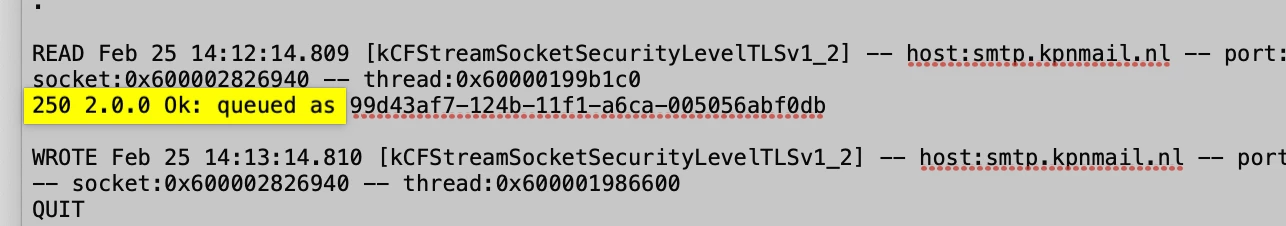

Ik ben bang dat je toch weer naar de Connection Doctor moet. Stuur jezelf een bericht met een duidelijk onderwerp, bijvoorbeeld “Nieuwe test 1”. Dan kun je daarnaar zoeken in de logs, met Cmd+F. Als je die “250 2.0.0 Ok: queued as”-regel dan ziet, dan weet je dat versturen op zich gelukt is.
  • February 28, 2026
Dank Arjan,
Dankje voor de reactie.
de “250 2.0.0 Ok: queued as” staat 4 keer in het bestand SMPT bestand van outgoing mail op de 25feb.
Maar niet op andere data…
Ik heb de dit oude log verwijderd en opnieuw een mail verstuurd en dat ziet het log er als volgt uit .. en geen “250 2.0.0 Ok: queued as
  • February 28, 2026
Het kleine stukje logging in je tweede schermafdruk laat zien dat authenticatie goed gaat: 235 2.7.0 betekent Authentication succeeded.
Maar daarna zegt Mail blijkbaar “QUIT” alsof het klaar is. Dat gedrag zie ik alleen als ik de Connection Doctor open, waarna die dokter de groene stipjes voor de verbinding laat zien. Bij verzenden komt daar logging bij.
Heb je die logging wel opnieuw geopend, na verzenden? Zit je niet naar een oude versie van dat bestand te kijken?

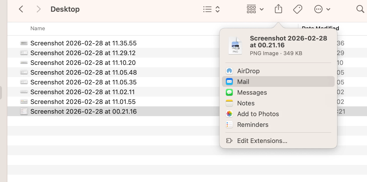

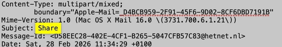

Er is hoop ...
Als ik op een bestand (in dit geval een screenshot) via de share functie/mail verstuur dan werkt het versturen wel !
En dan zie je het bestand (onderwertp: share) wel in de log..

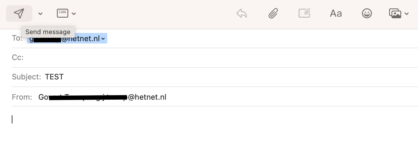

Dan twijfel ik of ik het email bestand wel goed gebruik… zou dat het zijn..?
Als in in het Mail programma een email opstel en op “send message” klik dan lijkt het verstuurd… ik hoor ook het typische “whoesj” geluidje … maar er wordt niet verstuurd..
Ik weet niet wat je bedoelt met “of ik het email bestand wel goed gebruik”.
Stapje terug: weet je zeker dat je niet naar oude logging zat te kijken toen je eerder naar “queued as” zocht?

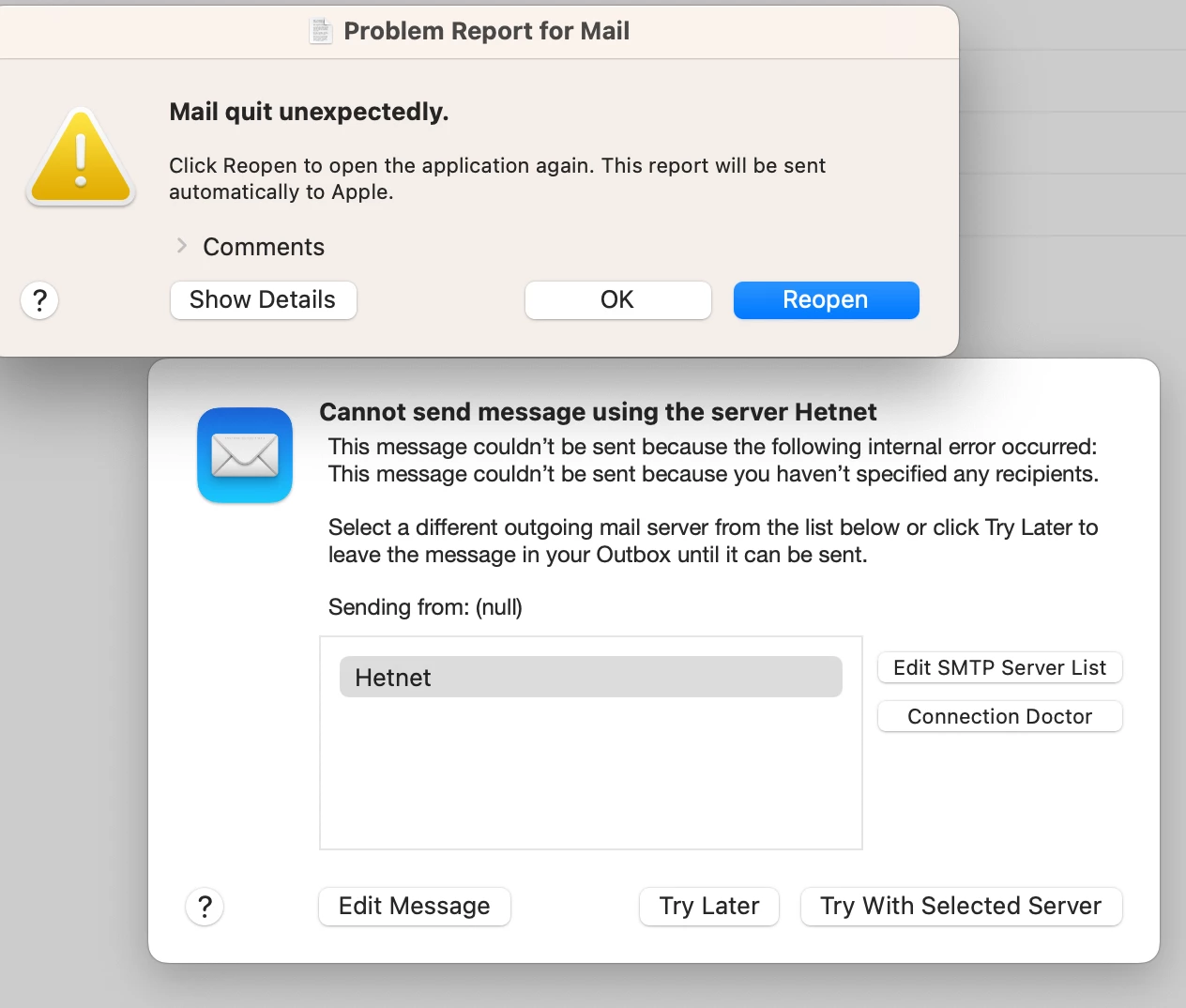

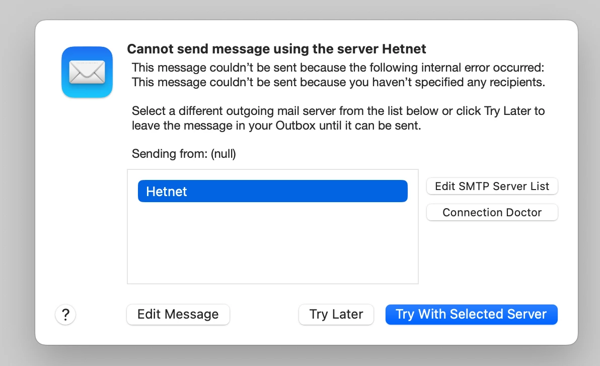

  • February 28, 2026

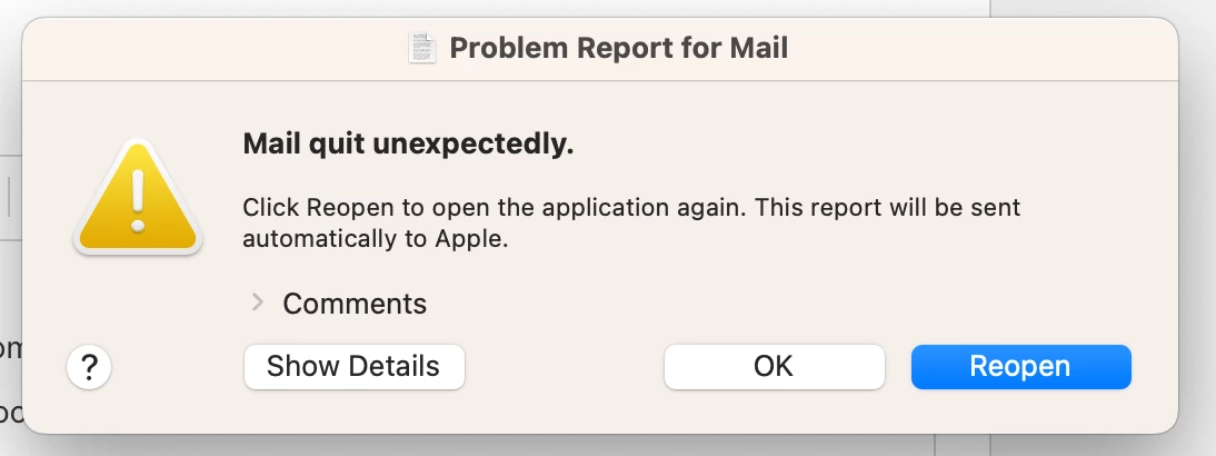

Tataaa.!
Terwijl ik een test mail stuurde crashte het Mail programma en kreeg ik het volgende bericht bij opnieuw opstarten…
Maar het bericht is wel verzonden maar het mail programma crasht..
  • February 28, 2026
Is het verzonden? Ik lees in je foutmelding:
This message couldn't be sent because you haven't specified any recipients.

  • February 28, 2026
  • February 28, 2026
Ik weet niet wat je met die laatste schermafdruk wilt zeggen, maar:
Select a different outgoing mail server from the list below or click Try Later to leave the message in your Outbox until it can be sent.
Als er berichten niet verstuurd kunnen worden (bijvoorbeeld als je geen internetverbinding hebt) dan verschijnt er in de lijst aan de linkerkant van macOS Mail een extra mapje “Outbox”. (Net zoals daar “Send Later” kan komen als je een bericht op een later tijdstip wilt versturen.)
Als daar een raar bericht in zit, dan kun je dat uit die Outbox verwijderen.

  • February 28, 2026
Nee… te vroeg gejuicht..
het mail rpogr blijft crashen ..
2 X zijn mails wel aangekomen en staat het ook in het log..
Dit zijn de meldingen die ik krijg als het mail progr crashed en dan moet ik de “sending from opnieuw opgeven.

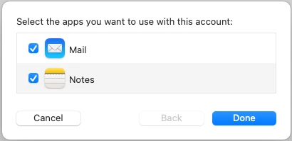

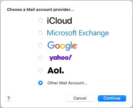

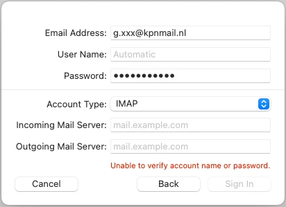

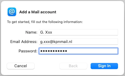

Evengoed alvast de schermafdrukken. Ik ben vooral nieuwsgierig of je na stap 2 hieronder ook een foutmelding kreeg/krijgt voor je Het Net-adres. (Ik kan het niet testen met een @hetnet.nl adres; als XS4ALL-abonnee kan ik bij toevoegen van een “extra e-mailadres” alleen kiezen voor @kpnmail.nl of @accountnaam.xs4all.nl.)
Ik heb het gevoel dat macOS Mail als servernaam misschien mail.kpnmail.nl (of bij jou mail.hetnet.nl) probeert. Dat is niet erg, want als dat niet lukt dan kun je in stap 4 zelf de goede instellingen doen.
Schermafdrukken hieronder, wat voor mij werkt (maar wat dus niet een Het Net-adres is).
Via menu Mail, Add account:
Nieuw account in macOS Mail, stap 1
Nieuw account in macOS Mail, stap 2
Foutmelding en dit scherm na klikken van “Sign in”:
Nieuw account in macOS Mail, stap 3: foutmelding

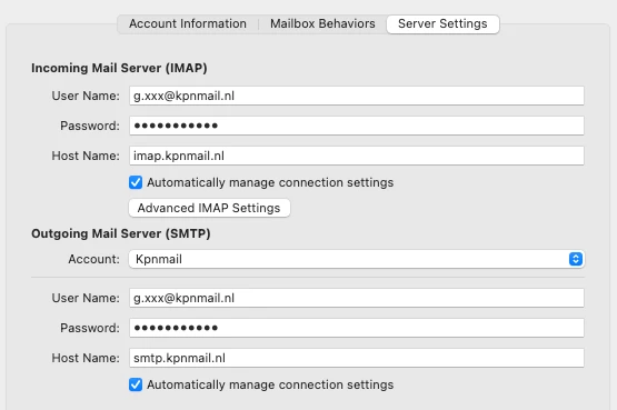

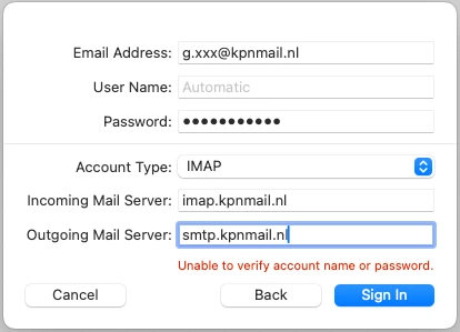

Laat de keuze voor IMAP staan, met imap.kpnmail.nl en smtp.kpnmail.nl:
Nieuw account in macOS Mail, stap 4: IMAP standaard al actief, servers zelf invullen
Nieuw account in macOS Mail, stap 5: klaar
Uiteindelijk in Mail zichtbaar als:
Accountdetails in macOS Mail

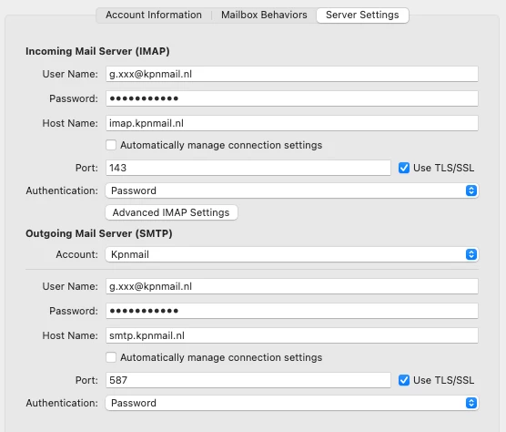

Weghalen van de vinkjes bij “Automatically manage connection settings” lijkt te suggereren dat voor het ontvangen via IMAP poort 143 gebruikt wordt, in plaats van 993:
Accountdetails in macOS Mail, zonder “Automatically manage connection settings”
Pas na iets wijzigen wordt de knop “Save” zichtbaar. En (vandaag) werken zowel 143 als 993 goed. Na klikken van “Save” worden de gegevens bovendien gecontroleerd. Ik zou evengoed voor de automatische instellingen kiezen, want wie weet kiest Mail dan vanzelf andere instellingen als het ineens niet meer ondersteund wordt door de server?
