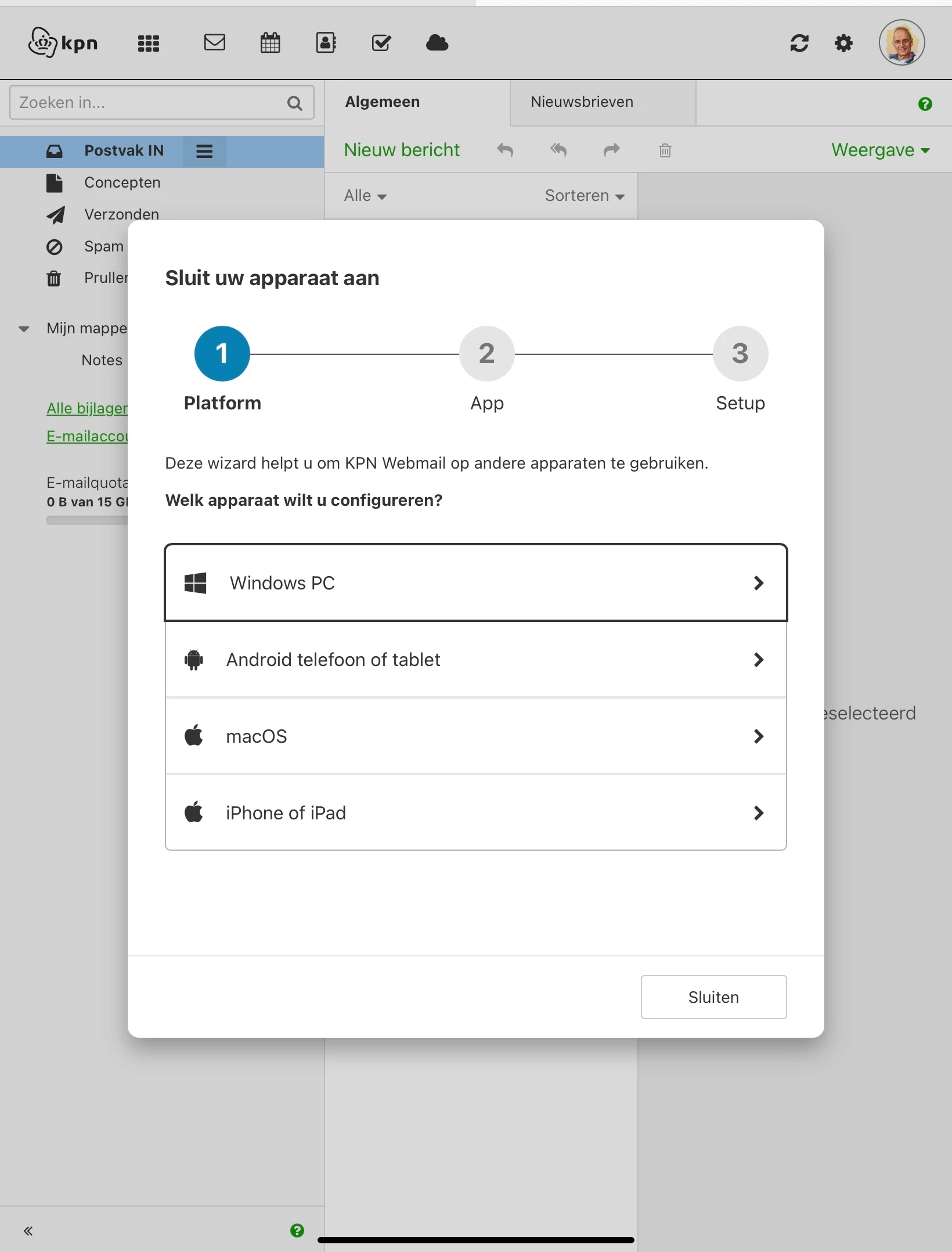

Als je op je ipad met je browser inlogt op kpn webmail en bij instellingen klikt op “sluit uw apparaat aan” en vervolgens kiest “iPhone of iPad” en “E-mail met iOS Mail” dan download en installeer je een installatieprofiel op je ipad. Daarna gaat de installatie helemaal vlekkeloos. Ook de contacten en agenda installatie profielen (caldav en carddav) kun je dan ook eventueel gelijk installeren.
