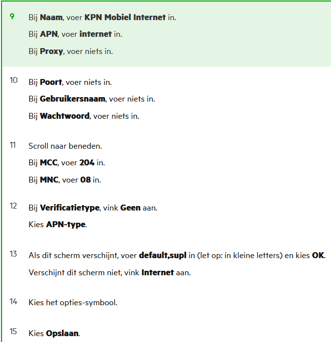

Hallo ​@De Boswachter
De APN instellingen zouden dit moeten zijn volgens de toestelhulp:

Dat is de toestelhulp voor een willekeurige mobiel, die instellingen zijn voor alle hetzelfde.
Als het automatisch wordt ingevuld zou het goed moeten zijn, je kreeg toch ook een 4G connectie.
