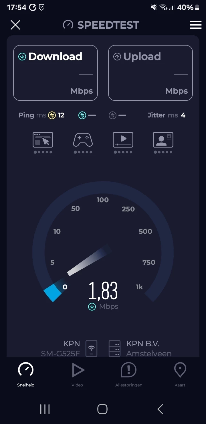

  • April 14, 2026
​@Alex van KPN zo had ik het natuurlijk even moeten doen.
Maar met de laptop kon ik niets meten het lukte niet om de snelheid bekabeld te meten!
kijk eens wat ik uit de wifi wist te persen.
Nog steeds geen oplossing voor mij?!?
Met de koperleiding had ik met mooi weer nog 5Mbps
