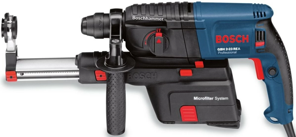

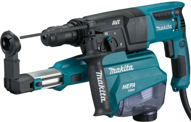

Goed idee maar “stofvrij” zou ik vervangen door veel minder stof.
  • April 17, 2026
Met vacuüm wordt het opzetstuk op de plek geperst. Er kom niet meer stof vrij dan de al in de lucht zijn. Je kan ook zo een vacuümopzetstuk kopen, de werkt met ieder boormachine.

Bedankt voor het meedenken, maar ik moet hier wel even een heel grote kanttekening bij plaatsen.
Dit type boormachine met een 'Microfilter' is absoluut niet geschikt voor het boren in asbest. Hoewel het een mooie machine is voor gewoon stofvrij werken in beton of baksteen, zijn asbestvezels microscopisch klein. Ze gaan dwars door de standaard filters van zo'n stofbakje heen en worden aan de achterkant de ruimte weer in geblazen. Zo verspreid je de vezels juist door je hele woning in plaats van ze op te vangen.
Bovendien besmet je de boormachine intern met vezels, waardoor je bij elk volgend gebruik (ook maanden later) weer asbest de lucht in slingert. Voor asbest is minimaal een gecertificeerde H-klasse stofzuiger met HEPA H13/14 filter nodig, en zelfs dan is boren in asbestmateriaal het laatste wat je moet willen doen.
Het is niet aan de boormachine maar aan de type filter.
  • April 17, 2026
Dan loop je alsnog tegen het probleem aan dat een verhuurder niet in asbestmuren mag boren zonder licentie
