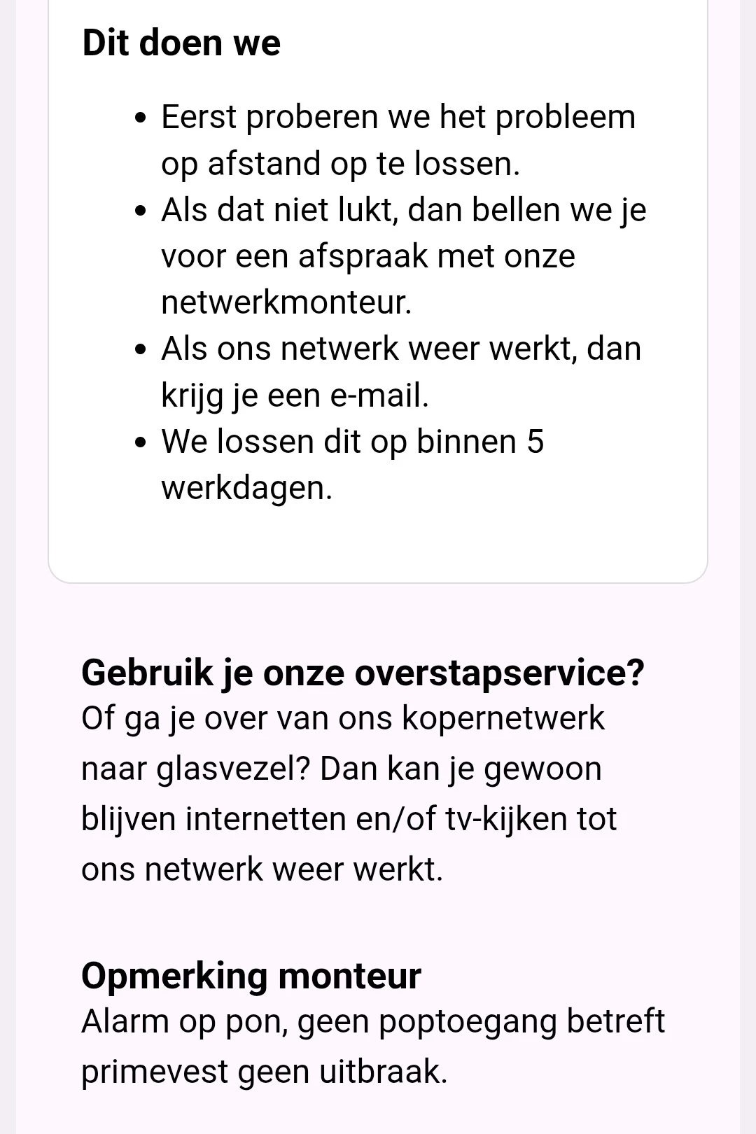

De monteur is geweest, mijn zoon en de buurman waren thuis, ik zelf niet dus ik heb de monteur niet gesproken helaas. Het is nog niet gemaakt. Het zwarte kastje is wel over het witte kastje geschoven maar de rode netwerk kabel is nog niet aangesloten op het modem. Ik denk dat de oude dsl kabel voor nu weer aangesloten is.
Ik kreeg daarna onderstaande mail. De opmerking van de monteur snap ik echter niet. Kun jij me uitleggen wat het probleem is? Ligt dit aan de aansluiting of ligt het probleem bij KPN?
Pop is de wijkcentrale, jouw glasvezelkastje heeft geen verbinding met de wijkcentrale (alarm lampje brandt). Primevest is een glasvezelaanlegger (maar al overgenomen door KPN), dus KPN kan eigenlijk heel goed zelfs oplossen.

De monteur van KPN is geweest om het aan te sluiten. Maar helaas woont u in een gebied waar Primevest (o a. Ijsselmonde, kralingen) het heeft aangelegd. Hoewel primevest wel is overgekocht door KPN kunnen wij zelf nog niet de infra in. De monteur heeft dus een werkbon aangemaakt naar primevest en die zal binnen 5 dagen contact met u opnemen voor het herstel.
