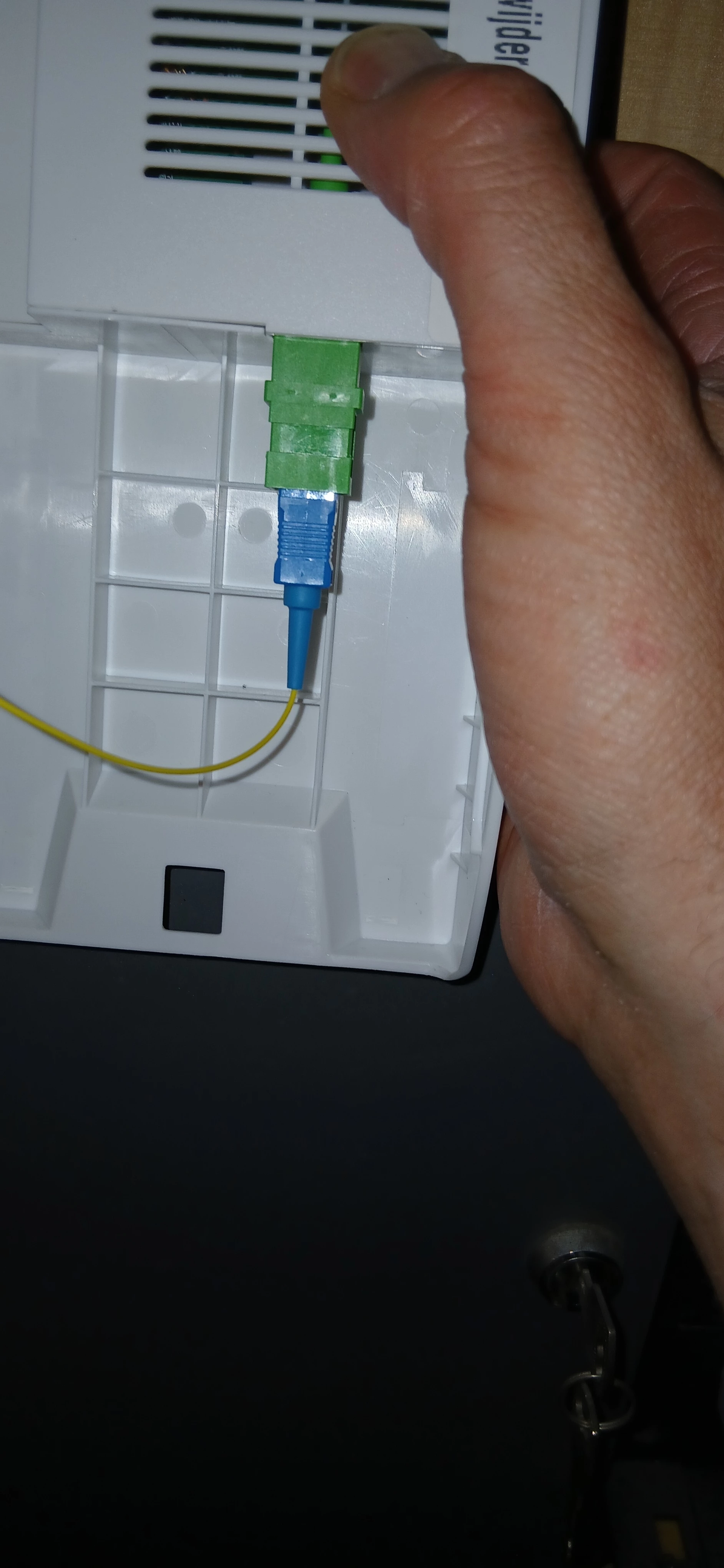

Nu heb ik dus losse glasvezelkabels welke ik niet echt beschermd kan monteren.  Verder zit er een blauw en een groen stekkertje (connector met groen koppelblok. Sowieso zit de blauwe connector er in daar ik gelezen had dat de groene niet compatible is .
Kun je daar eens een foto van posten?
Op een groen aansluitblokje moet altijd een groen stekkertje en op een blauw blokje een blauw stekkertje (eigenlijk best logisch).
Als je twee verschillende kleuren op elkaar aansluit kun je verbindingsproblemen krijgen omdat die van binnen net even anders zijn.
Ik had de groene stekker in het groene koppelblokje al eens gedaan, maar dan blijft services op rood staan. Vandaag niet echt tijd gehad om te kijken. Wel net met gamen en tv over dec wifi 300mbit. Ik ben morgen middag vrij en zal dan eens de stekker wisselen.  Groen op groen, even alles opnieuw opstarten en dan kijken
  • September 1, 2026
Nou de groene glasvezelkabel geprobeerd.
Vanavond bezig geweest, langer als 2 minuten de stroom er af,  stekker uit de modem alles rustig weer aangesloten. Na 5 minuten blijft services nog  rood knipperen en het internetlampje knippert. Wifi verboden zonder internet.
Blauwe kabel er weer in en alles werk direct weer. Los van de snelheid.

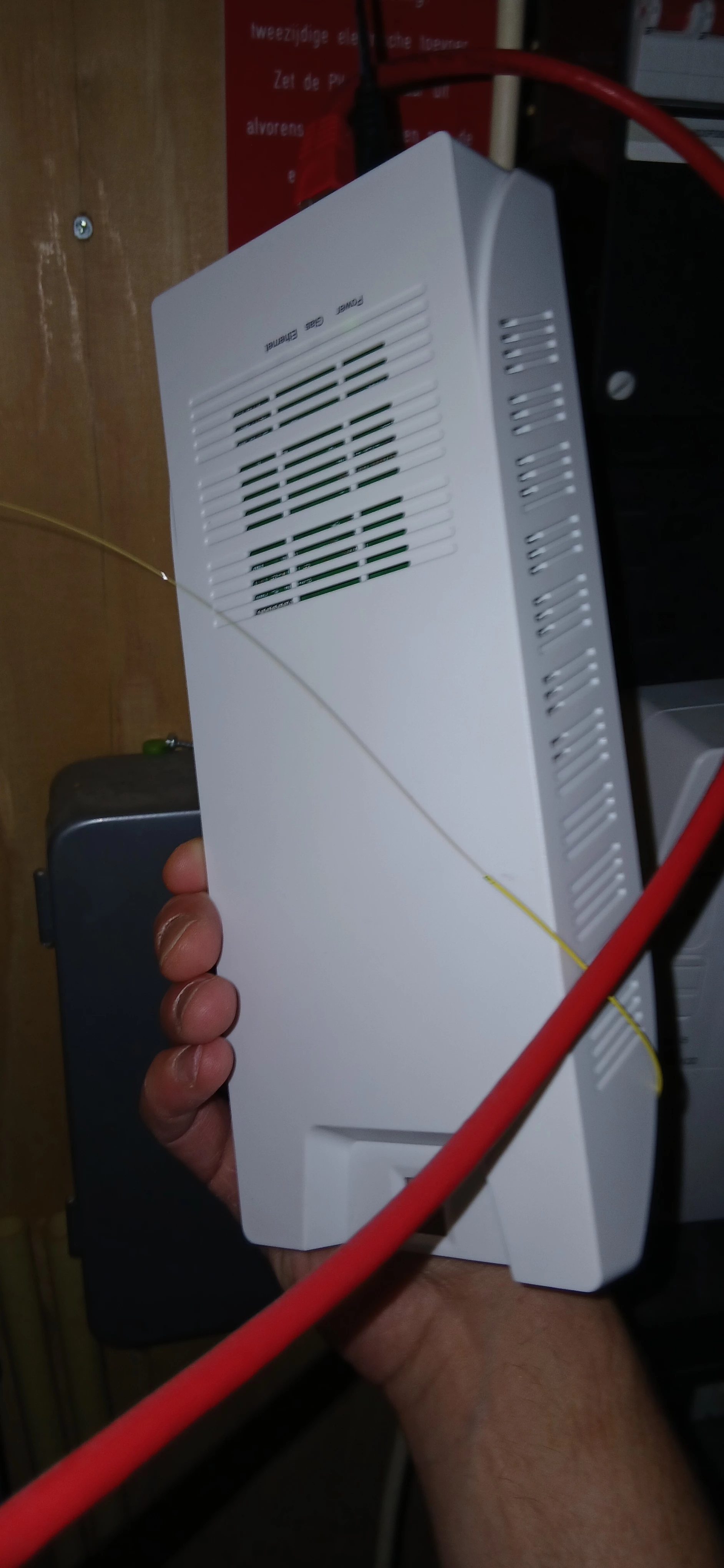

Hoe zit de rest aangesloten want dit ziet er vreemd uit.
  • September 1, 2026
Hoe bedoel je precies? Glasvezelkastje hangt nog los.  Blauw zit in groen, groen in groen doet dus niks. Bij blauwe en groen glasvezelkabel geeft het kastje trouwens bij beide groen. Ik begin toch bijna te denken dat 1. De groen kabel is stuk, of 2. Aangezien hij het nooit gedaan heeft, komt er wel signaal door de groen kabel.
Verder: Kabels naar modem gaan de kast uit naar de modem die hangt op hoogte. Daar aan zit wifipunt 1
  • September 1, 2026
Welke ftu heb je? Kan je iets meer laten zien jouw modem is wel met een utp verbonden met de ONT?

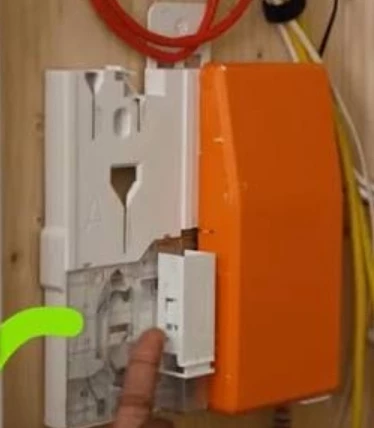

Welke ftu heb je? Kan je iets meer laten zien. Dit is de meest recente.
Onderstaande kreeg ik afgelopen jaar opgestuurd de oude was stuk. Wat word het advies? Gratis monteur aanvragen om de boel goed aan te sluiten?
  • September 1, 2026
Voor de rest komt er niks vooraf,  de goot waar de glasvezel binnenkomt, thats it eigenlijk.
  • September 1, 2026
Die monteur lijkt mij toch echt noodzakelijk.
Die vorige afbeelding is de mediaconverter die gaat op het eigenlijke aansluitpunt. Waarschijnlijk wat jij een goot noemt. Dat is niet iets zoals deze afbeelding?
