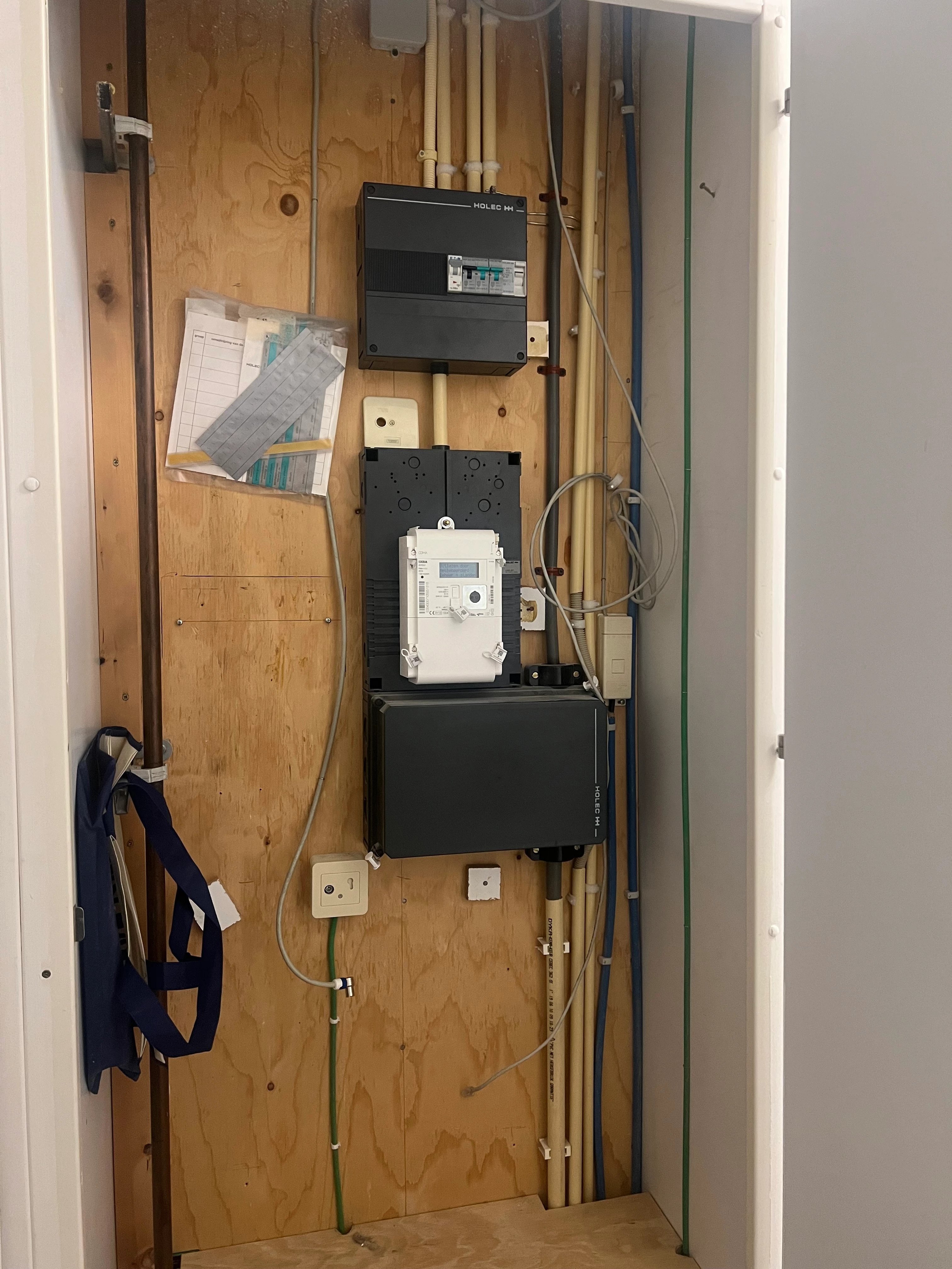

Als ik hier zoek op gratis stopcontact, dan zie ik dat er vaak bij migratie van koper naar glas wel gratis een stopcontact gemaakt kan worden. Maar dat bij levering van een nieuwe aansluiting dit wel berekend zou worden (?)
Maak ook even een foto van de meterkast. Misschien kan een monteur hier zien of dit wel (makkelijk) aan te leggen is. Ik meen dat er wat eisen waren of dit aan de bestaande meterkast zo 123 gedaan kon worden.
Dan wachten we even een van de monteurs hier af, wat die ervan kunnen zeggen…
  • March 17, 2026
Ik heb net contact gehad met de klantenservice, er werd inderdaad gezegd dat er een stopcontact geplaatst kan worden, kosten wist zij ook niet te vertellen.

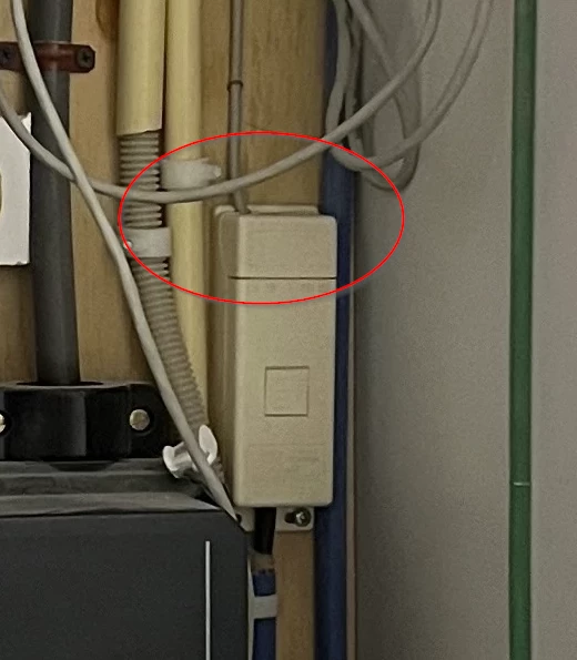

Hier een foto! Bedankt voor het meedenken 😊
rvk01
  • March 17, 2026
Je zou verwachten dat die kabel die daar bovenuit dat ISRA-1 punt komt wel ergens naar een van de kamers loopt 🤣
  • March 17, 2026
Inderdaad, dat wilde ik ook al zeggen ​@Isa Hav en ​@rvk01
  • March 17, 2026
Deze loopt sowieso door naar een woonkamer. En anders kunnen wij kosteloos een wcd plaatsen. Maar dat is helemaal niet nodig. Ergens in de woonkamer heb jij een kabel zitten om het modem op aan te sluiten. Als het zelf niet lukt kun je altijd kosteloos een monteur boeken. Dan gaan we het voor je regelen.
Die kabel loopt het plafond in. Ik woon in een gelijkvloerse appartement. In de woonkamer is er geen kabel te bekennen
rvk01
  • March 17, 2026
Stroombuizen lopen ook het plafond in maar komen daarna wel gewoon in de kamers uit. Dus dat is wel de 'normale’ weg. Misschien is het oorspronkelijke aansluitpunt in de woonkamer dicht gestuct.
Wat is die kabel die daar los rechts langs de meterkast loopt en daaronder het hout in verdwijnt?
  • March 17, 2026
Precies wat ik ook dacht ​@Ik_Combineer een van de huiskamerpunten die ik eerder toonde moeten ergens in een kamer zichtbaar zijn ​@Isa Hav
Kan wel heel goed achter het stucwerk zitten. Maar een kpn monteur kan dat achterhalen.

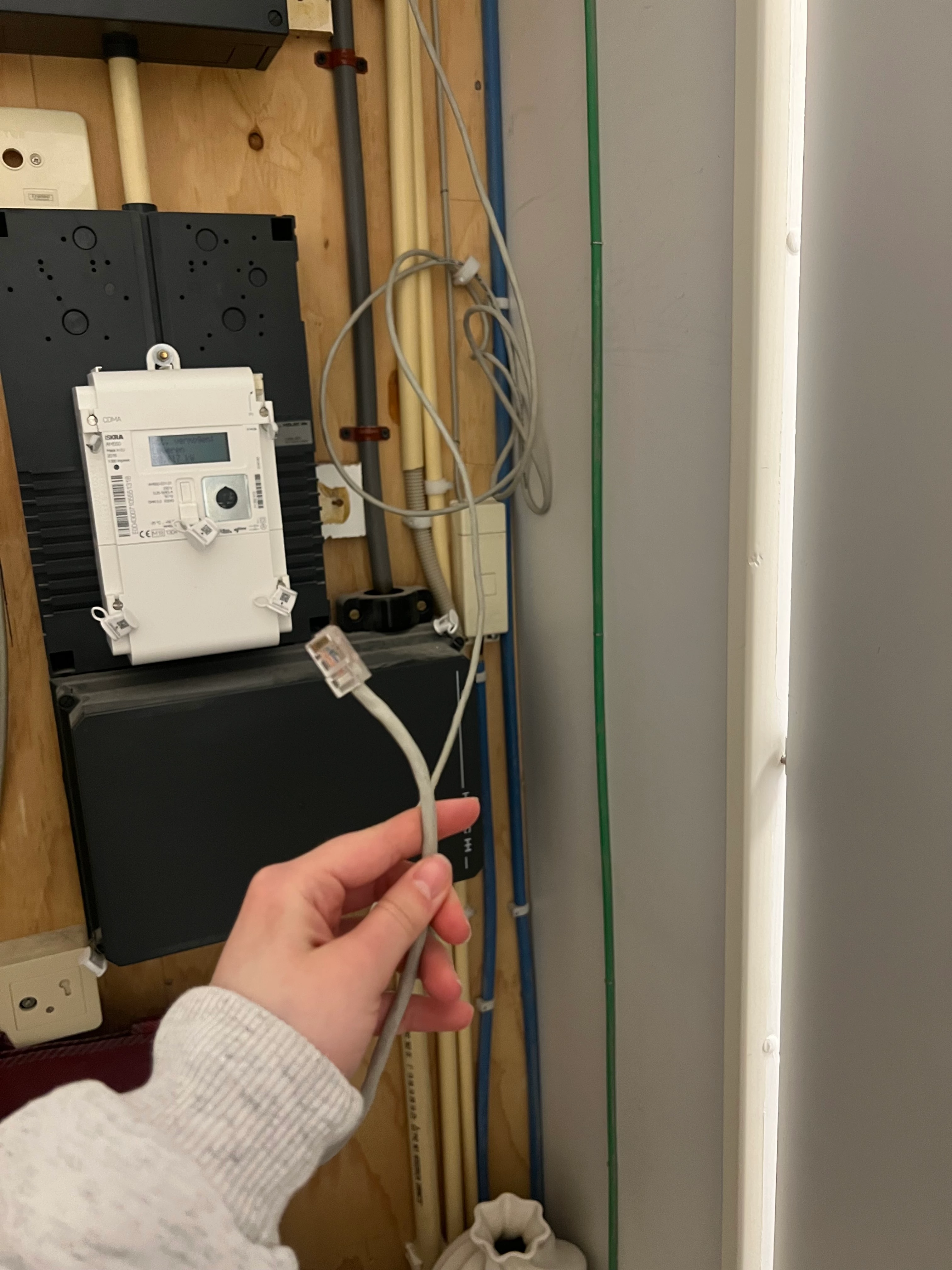

Bedoel je deze? Ik heb hem al geprobeerd aan te sluiten op mijn modem maar hij doet helemaal niks, het is een ethernet kabel dus die heb ik sowieso niet nodig voor internet geloof ik? Dat het aansluitpunt is dicht gestuct is zou natuurlijk ook nog kunnen, geen idee wat de vorige bewoners hebben gedaan 😅
rvk01
  • March 17, 2026
Dat is inderdaad een ethernetkabel. De andere kant moet natuurlijk ook ergens uitkomen. Normaal zou je dan een router in de meterkast kunnen hebben en dan met die kabel internet op een aansluitpunt in een van de kamers gebruiken (bekabeld).
Waarschijnlijk is het inderdaad het beste dat een monteur op zoek gaat naar de aansluiting in de woonkamer. En anders een stopcontact en router in de meterkast. Als je dan de andere kant van de kabel zou vinden kun je daar ook altijd nog een computer of tv direct op aansluiting. Maar je kunt ook gewoon WiFi gebruiken.
