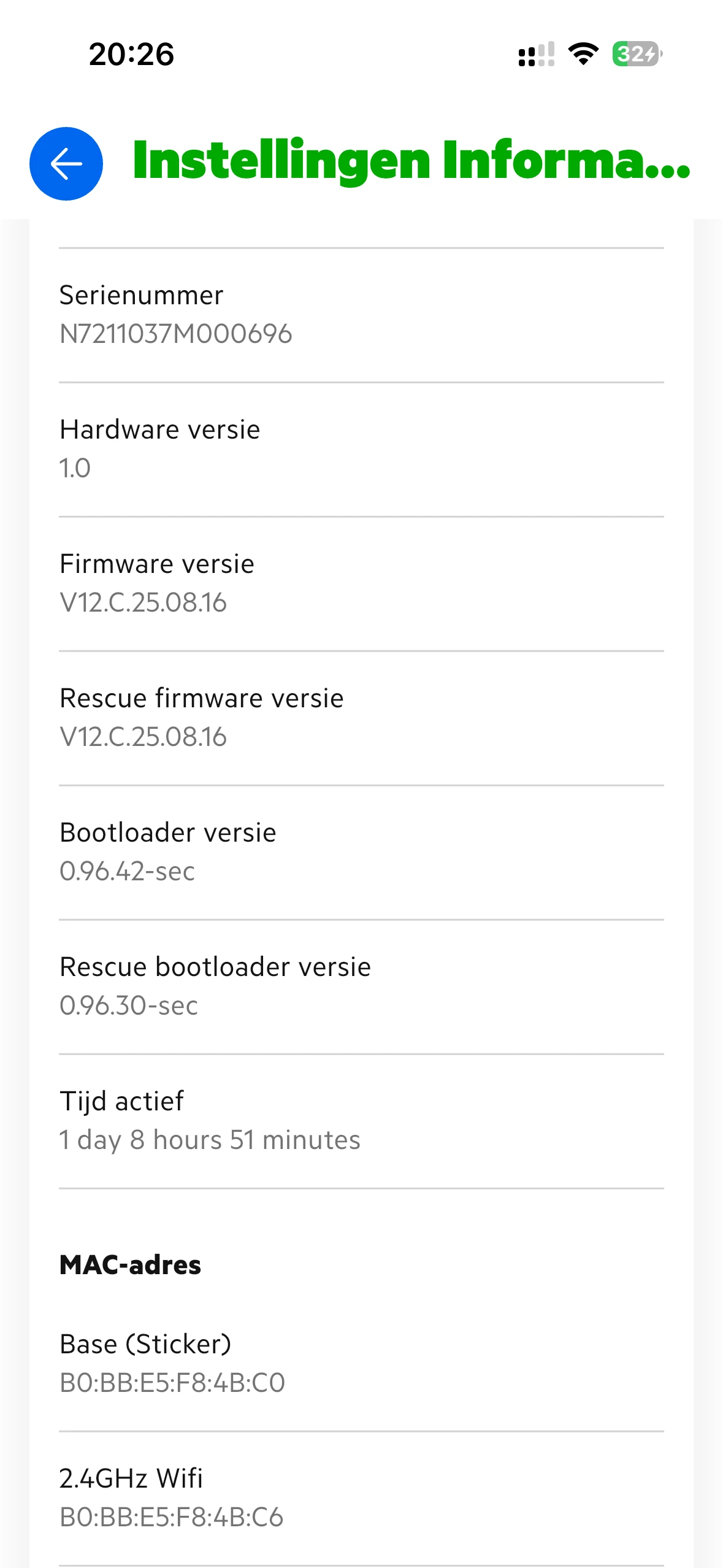

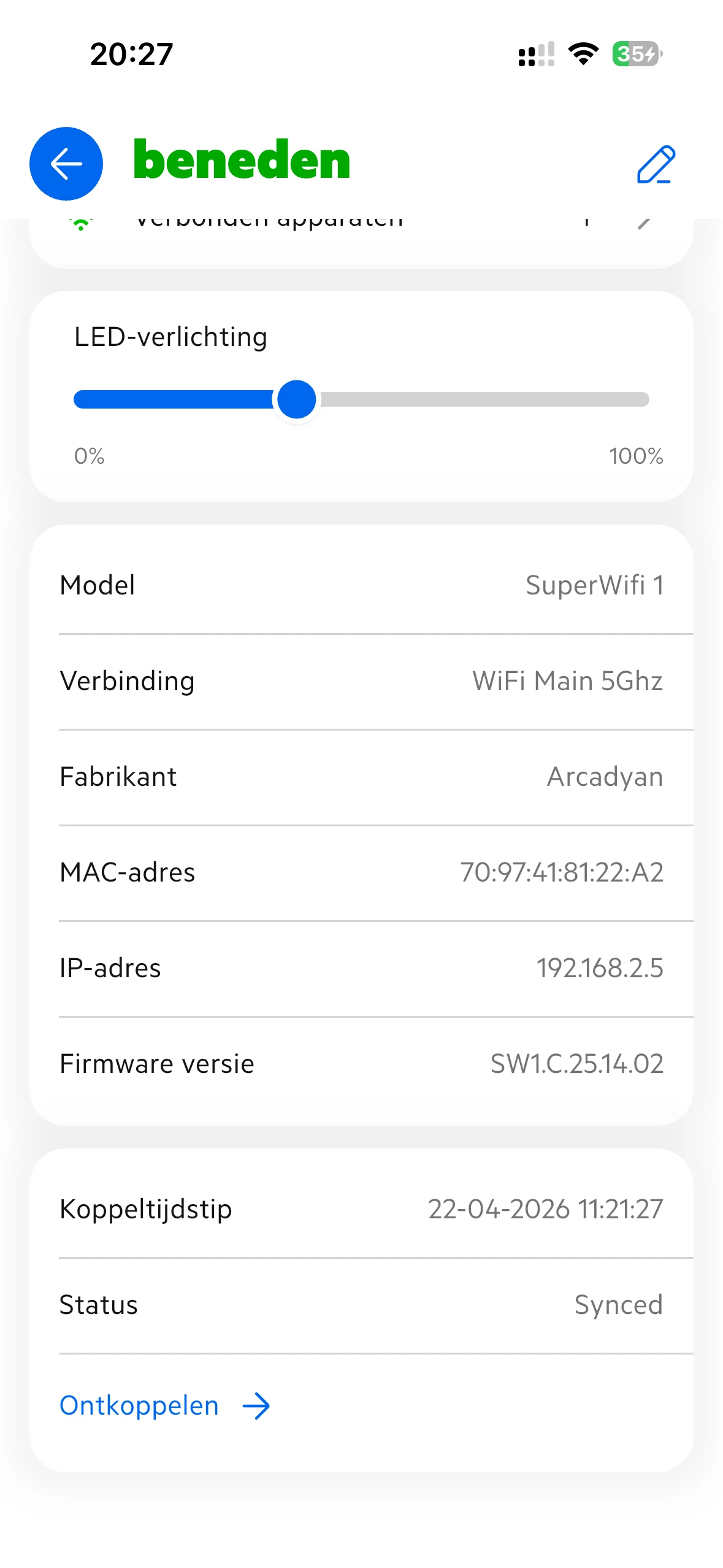

Goedemorgen ​@Martijn73Bos en allereerst excuses voor deze late reactie.
Maar uiteraard bedankt voor je duidelijke toelichting, ik kan me goed voorstellen dat dit de nodige frustraties met zich meebrengt, zeker als je ook voor je werk afhankelijk bent van een stabiele verbinding. Dat je met een bekabelde verbinding geen problemen ervaart duidt er wel op dat het probleem echt in de hoek van de SuperWifi 1 punten zit maar daarmee vertel ik je denk ik niks nieuws. Kun je me nog vertellen welke softwareversie jouw Box 12 momenteel heeft en welke firmware je SuperWifi 1 punten hebben?
Lukt dat niet? Doe dan de stappen uit dit topic:
Had je deze stappen trouwens nog doorlopen? Mocht je dat al eerder hebben geprobeerd dan begrijp ik dat je dit niet nogmaals hebt geprobeerd maar dat wordt me niet helemaal duidelijk! In ieder geval zie ik je bevindingen graag tegemoet zodat we vanuit daar verder kunnen kijken wat er in jouw situatie precies nodig is om weer gebruik te kunnen maken van de wifi zoals je dat mag verwachten 🙏🏻
  • April 22, 2026
Jan,
zie foto’s
