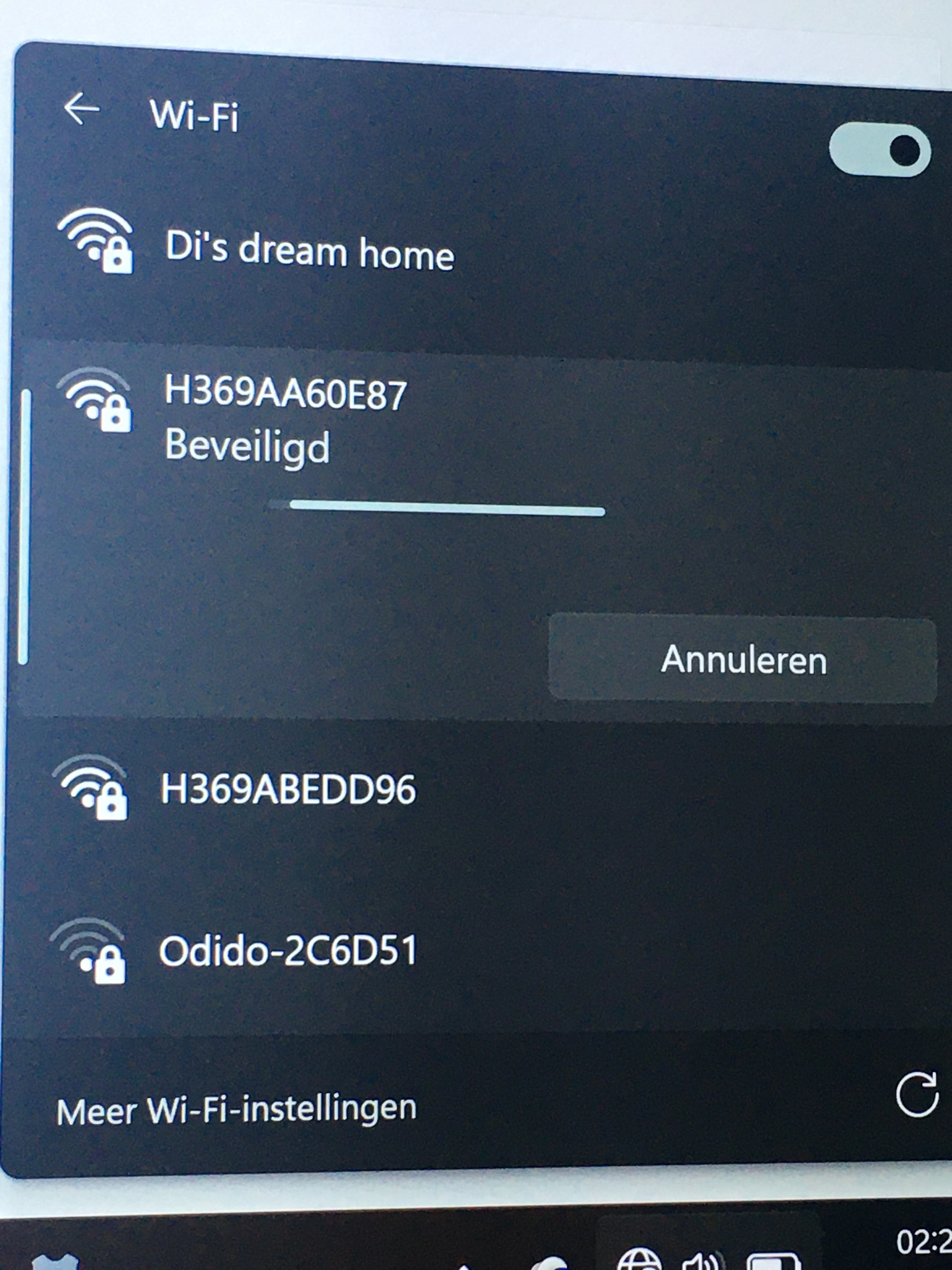

Nou er is wel iemand geweest? Volgends mij?… En er was zeker iets aan de hand. Ik zie ook wel dat de aansluiting op een andere manier moet. Nu is het wel goed aangesloten, alleen volgends mij zit iemand anders op mijn netwerk. Ik heb wederom opnieuw geen internet!
AriënC
  • March 16, 2026
Waarom denk je dat iemand anders op jouw netwerk zou zitten?
En heb je al een speedtest gedaan, direct via de vaste kabel aan je modem?
  • March 16, 2026
Wat mij ook is opgevallen: dat mijn boven buurvrouw in mijn appartement meer streepjes heeft, dan wat ik heb. Graag zou ik ook mezelf als contractant willen veranderen naar een andere emailadres.
Alvast bedankt!
Ik had ook gehoord, dat jullie mijn modem niet in kunnen lezen. Vreemd toch?
AriënC
  • March 16, 2026
Misschien is het handig om dit forumonderwerp even te lezen en te doen wat er gevraagd wordt.
Dan wordt er snel weer duidelijk over het mogelijke probleem.
Dat je bovenbuurvrouw meer streepjes heeft, betekent gewoon dat zij een ander ontvangst heeft. Maar laten we ons even op de gestelde vragen richten, voordat we er van alles gaan bij proberen te betrekken.

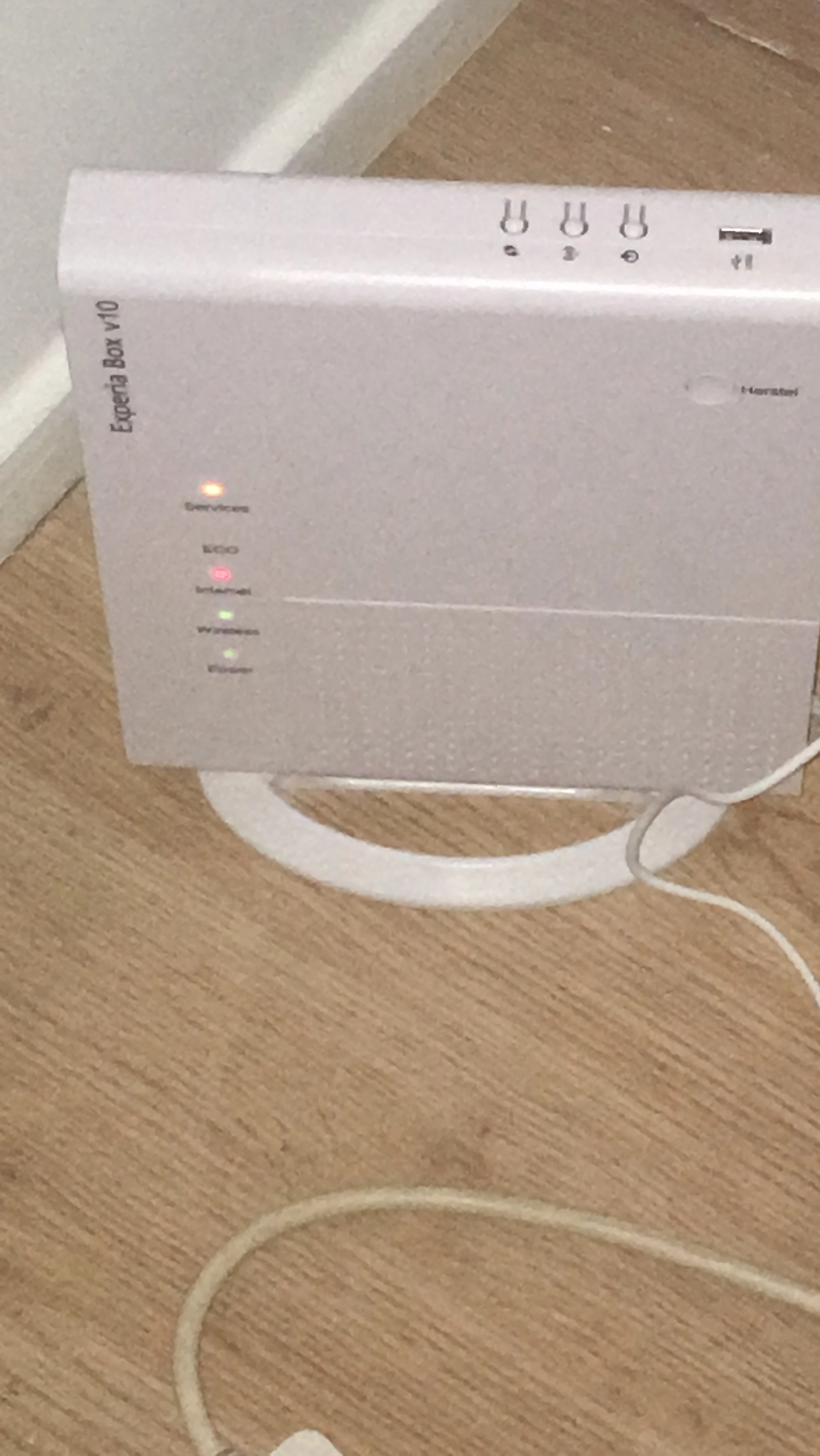

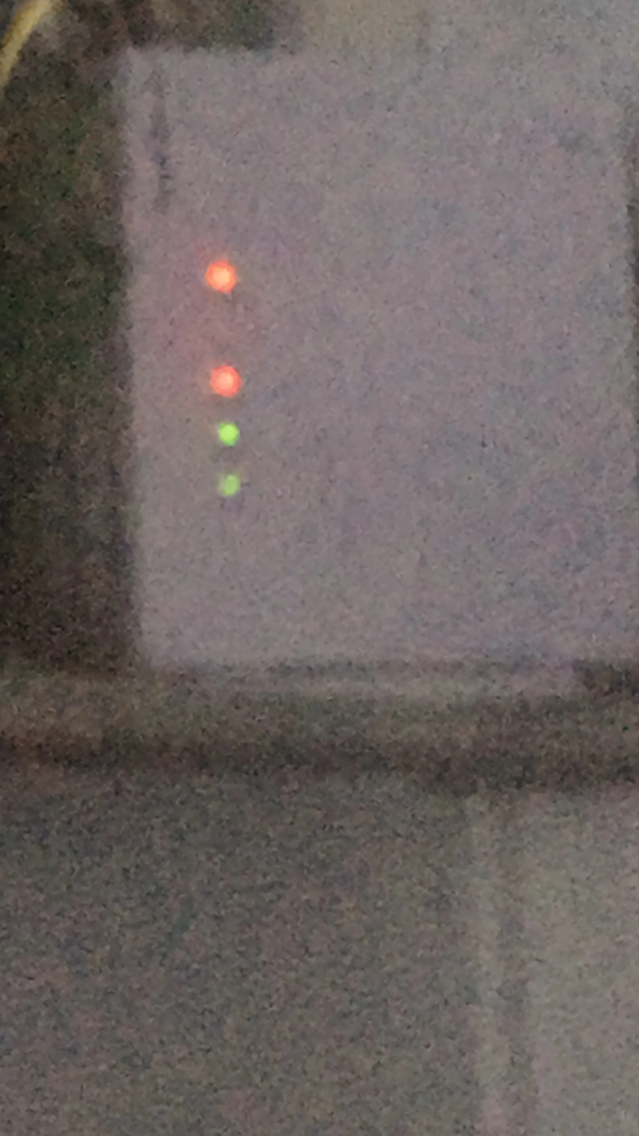

AriënC
  • March 16, 2026
Je internetlampje staat op rood. Ik denk dat het het beste is om KPN te bellen op 0800-0402. Die kunnen dan je modem uitlezen, of zien hoe vaak je modem uitvalt.
  • March 16, 2026
In het geval van rood kunnen we juist niet het modem uitlezen want het modem is niet met ons verbonden. Er zal zeer waarschijnlijk een monteur langs moeten komen om de verbinding door te meten.
AriënC
  • March 16, 2026
Ik neem aan dat KPN wel in hun systemen kan zien hoe vaak er uitval is geweest. Daar hoef je geen verbinding met het modem voor te hebben, lijkt me.
Serenay van KPN
Hoi ​@Samantabazil, het is handig om even een belafspraak te maken met onze klantenservice. Zij kunnen precies zien of je een nieuwe modem nodig hebt of dat er een monteur moet komen. Laat je ons weten wat eruit komt? Een rood lampje op de KPN‑modem geeft aan dat er iets mis is met het signaal. Als een reset niet werkt, kan de klantenservice dit het snelst voor je oplossen.
  • March 17, 2026
@Serenay van KPN linkt naar dit topic. 🤔
Voor terugbelverzoek klik hier.
