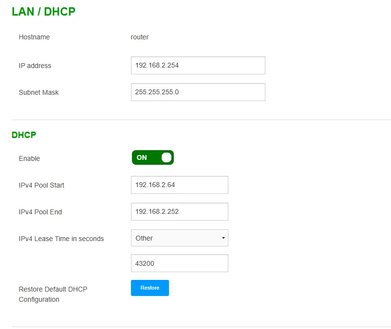

@simracer Je heb de KPN modem op 192.168.1.254 ingesteld. Het is eigenlijk geen probleem, maar in modem firmware zijn bepaalde functies nog hard coded op 192.168.2.254. Zet jou KPN modem terug op standaard subnet en kijk of je nog steeds problemen zal krijgen.

Wat bedoel je met terug zetten op standaard sub net? Dat ik die ip adres in die regels aanpas naar 2.254 ?
Ja, en vergeet ook niet de port forward regels en statische ip adressen naar subnet 192.168.2.xxx aan te passen.
  • April 18, 2026
Gedaan, maar helaas werkt het nog steeds niet. Kan ik niet beter een andere modum er achter zetten oid om dit probleem te bypassen?
