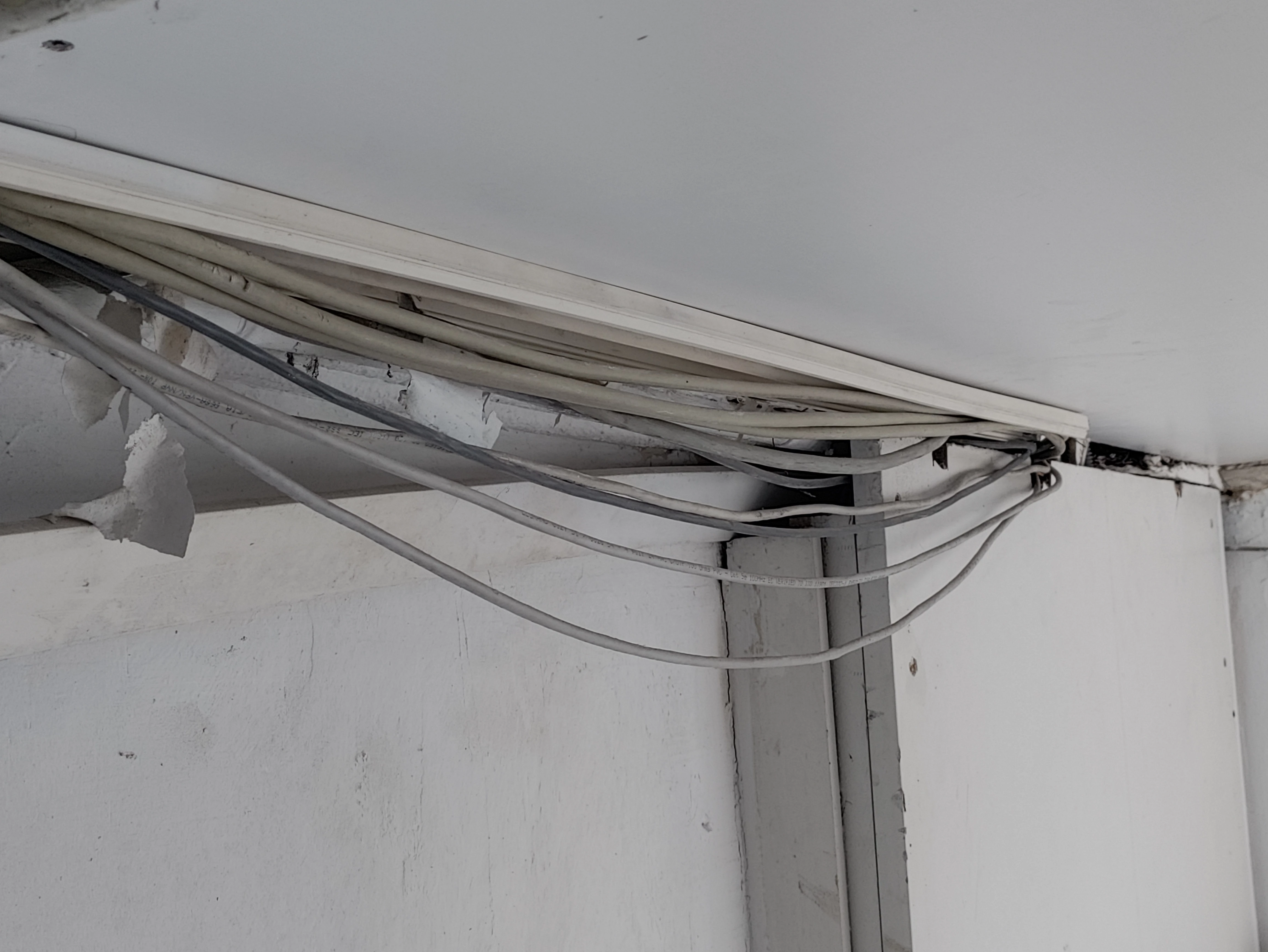

Nu zit er in mijn nieuwe woning geen kan en klare aansluiting. Ik zie wel deze kabel binnenkomen.
Weet iemand of een monteur van KPN hier wat mee kan? Of moet mijn verhuurder hier nog iets mee?
Ik zie geen andere aansluitingen de woning binnenkomen.

Wat is dit voor kabel? Staat er een tekst op de mantel?
  • October 6, 2026

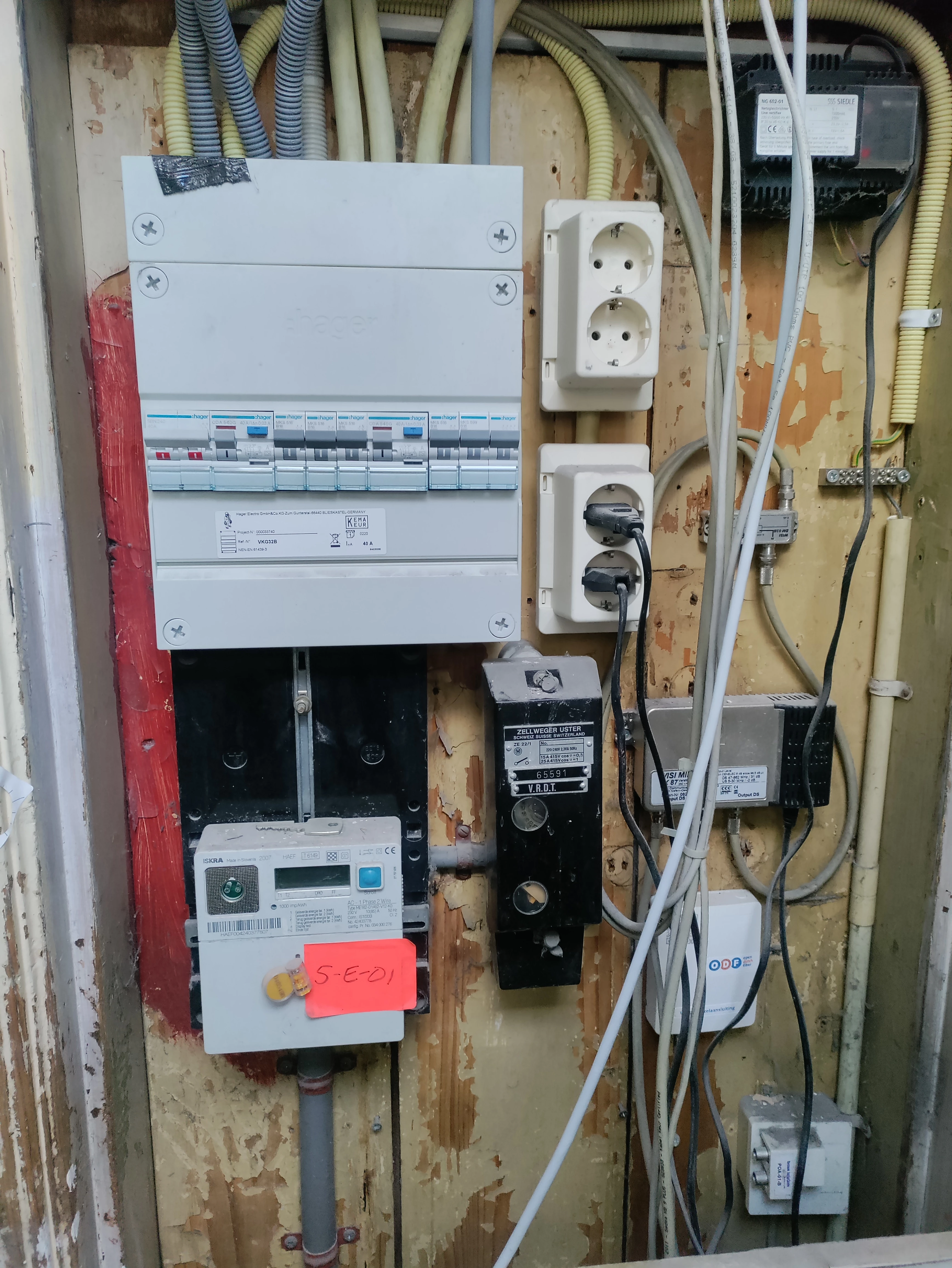

Ik word niet veel wijzer van de meterkast, want hier komt coax binnen maar ook wat utp kabels waarvan ik niet kan zien waar ze vandaan komen. Het is een gedeelde meterkast waar ook twee andere woningen op zitten.

Je hebt in ieder geval glasvezel van ODF. Kun je dus sowieso een abo afsluiten bij Odido. De grijze kabel naar de kamer (die foto uit de eerste post) is waarschijnlijk utp (cat5e of cat6, ik zie cat5e op een aantal kabels staan). Daar kan een stekker aan geknepen worden (als die al niet in dat doosje zit) en dan heb je daar ook een vaste aansluiting (router in de meterkast en misschien extra wifi punt in de woonkamer als dat nodig is).
Of KPN glasvezel in de meterkast heeft liggen...? Ik denk het niet. Ik zie daar een hele oude ptt box. Of dat nog signaal op staat? Het zal dan in ieder geval DSL zijn, geen glasvezel.

Ik zie ook geen KPN glasvezelaansluiting.
Een DSL aansluiting is waarschijnlijk wel mogelijk vanuit de PTT aansluitkast.

Het glasvezel lijkt momenteel niet aangesloten. Dus als dit een gedeelde meterkast is weet ik niet waar de buren nu hun internet halen.
Zie je nog meer ODF kastjes of modems? Want als er nog twee woningen op zitten, hebben die dus nu ook geen internet?
Ik zie verschillende cat5e kabels dus het lijkt mij logisch dat een van die kabels naar dat aansluitpunt in de woonkamer gaat (die kabel die weer terug gepropt is). Kun je zien of daar een stekker aan zit? En kun je zien welke kabel dat is in de meterkast?
Een volledige foto van de hele meterkast (overzichtsfoto) zou misschien handig zijn.

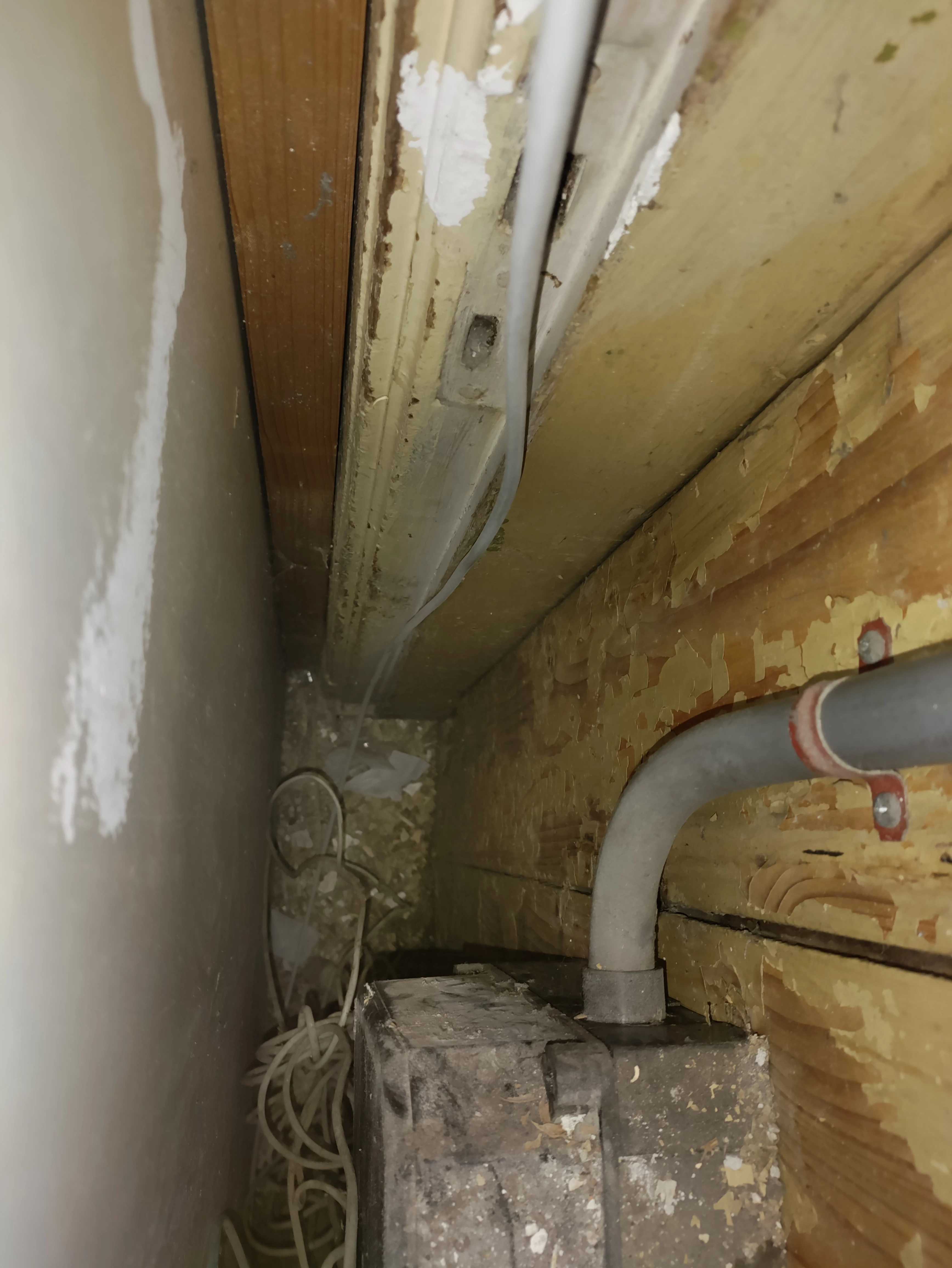

Het trappenhuis is hier een rotzooi dus moeilijk te zeggen wat waarheen gaat.

Dan is het eigenlijk ook de vraag of die ONT van ODF in de meterkast wel van jou is 😉
Dat lijkt mij wel anders zouden er hier toch meerdere zitten, althans voor elke woonruimte 1.
Ik kan het mishebben maar vanuit die lompe Commscope novux zullen de vezels naar de andere woonruimtes gaan.

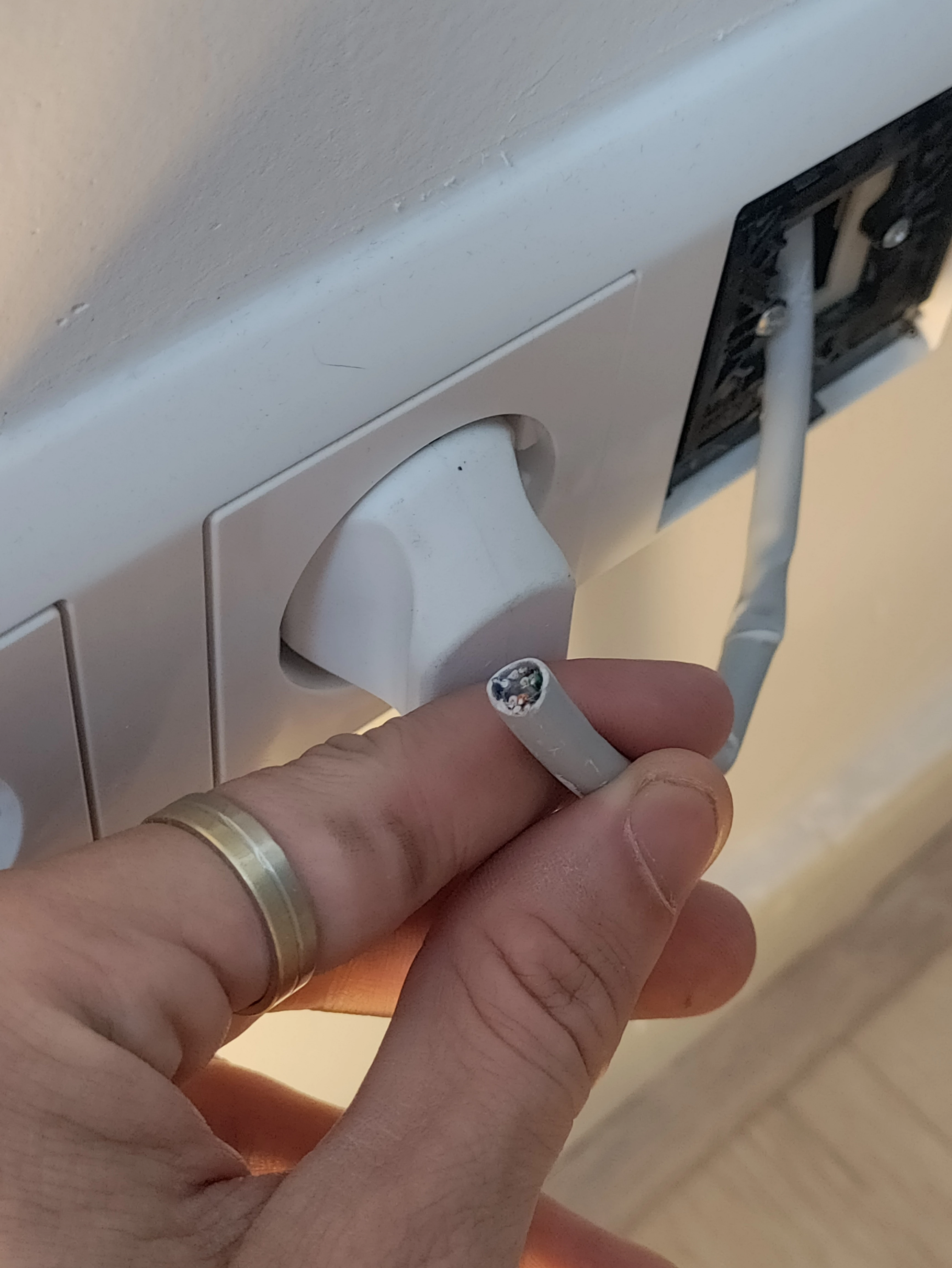

Dit is wat er binnenkomt:

Dat hebben ze lekker gedaan. Niet meer nodig dus gewoon stekkertje afgeknipt 👿
Je zult eerst even moeten kijken welke kabel het werkelijk is en of het dus een van de kabels is waar cat5e op staat in de meterkast. Dan zou die kabel gebruikt kunnen worden (nadat er stekkertjes op geknepen zijn, of mooi afgemonteerd op een rj45 stekkerdoos). Beste is dan de modem in de meterkast en een wifipunt in de woning.
Als het geen cat5e kabel is, dan zou je deze kabel eruit kunnen (laten) halen en een cat5e of Cat6 kabel doorheen trekken.
Aanleg kan dus wel maar vanaf de meterkast naar de woning is meestal meerkosten als het door een monteur gedaan moet worden.

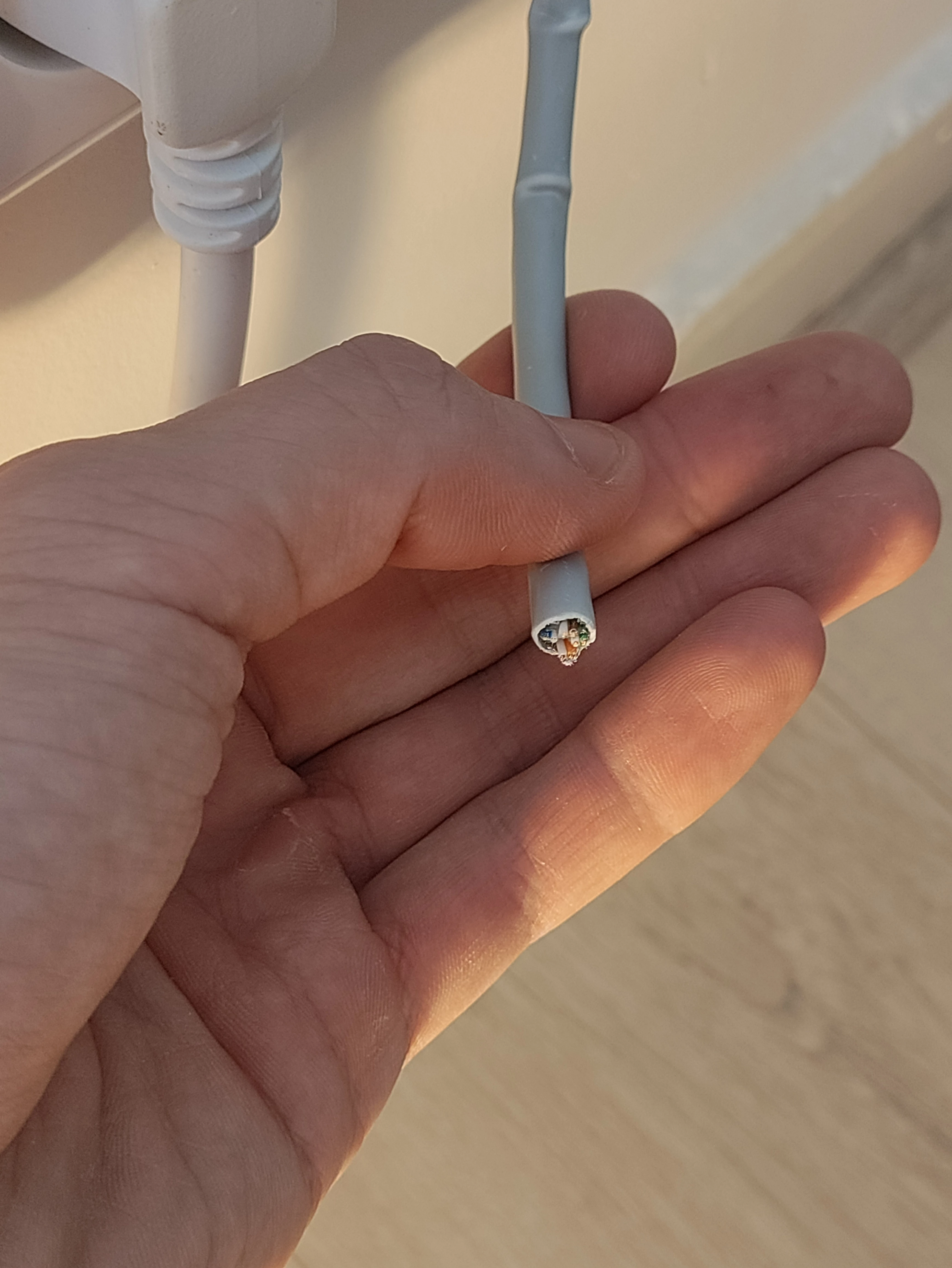

Ah, het zat dus naar binnen gevouwen. Ik geef voordeel van de twijfel en zou zeggen nog niet afgewerkt.
  • October 7, 2026
Tja…
Het zou deze kunnen zijn, maar ik heb echt geen idee:
Ik laat op de verhuisdatum wel gewoon een monteur komen want ik ga hier niet in wroeten. XD
