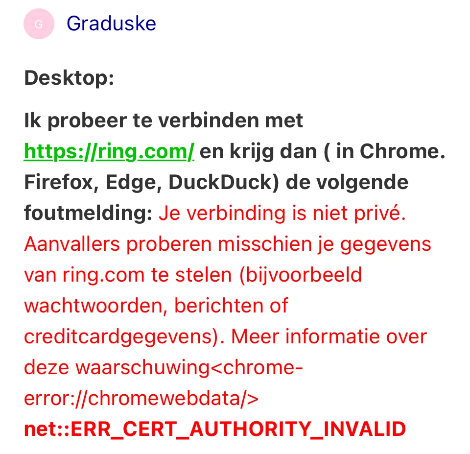

Desktop:
Ik probeer te verbinden met https://ring.com/ en krijg dan ( in Chrome. Firefox, Edge, DuckDuck) de volgende foutmelding: Je verbinding is niet privé. Aanvallers proberen misschien je gegevens van ring.com te stelen (bijvoorbeeld wachtwoorden, berichten of creditcardgegevens). Meer informatie over deze waarschuwing<chrome-error://chromewebdata/> net::ERR_CERT_AUTHORITY_INVALID
ring.com gebruikt gewoonlijk versleuteling om je informatie te beschermen. Toen Chrome deze keer probeerde verbinding te maken met ring.com, stuurde de website ongewone en onjuiste inloggegevens terug. Dit kan gebeuren als een aanvaller probeert zich als ring.com voor te doen of als een wifi-inlogscherm de verbinding heeft verbroken. Je informatie is nog steeds beveiligd omdat Chrome de verbinding heeft beëindigd voordat gegevens konden worden uitgewisseld. Je kunt ring.com momenteel niet bezoeken, omdat de website HSTS gebruikt. Netwerkfouten en aanvallen zijn doorgaans tijdelijk, dus deze pagina werkt later waarschijnlijk correct.
iPhone app met WIFI: Als ik via de RING-App bijvoorbeeld mijn accountinstellingen wil wijzigen krijg ik de volgende foutmelding: Er is iets misgegaan. Onze excuses/ Probeer het opnieuw. Code: P10-01
iPhone chrome met WIFI: Deze site kan geen beveiligde verbinding leveren ring.com heeft een ongeldige reactie verzonden. ERR_SSL_PROTOCOL_ERROR.
iPhone app zonder WIFI: Dan werkt het wel en kan ik mijn account openen.
 iPhone chrome zonder WIFI: Dan werkt het wel en kan ik mijn account openen.
Helpdesk Ring Amsterdam: Moeizaam communiceren, geen oplossing.
Helpdesk USA: Zij concluderen dat het probleem zit in de F-secure van KPN.
Helpdesk KPN NL: De Wifi thuis gesplitst in 2 stuks resp. 2,4 G en 4G. Dat is helaas ook niet de oplossing.
Samengevat: Ik kan op mijn iPhone alleen mijn account van RING benaderen zonder wifi, dus wel met 4G. Zowel in de app als met de browser chrome.
Met mijn desktop (bekabeld) lukt dat dus niet op https://ring.com/users/sign_in en ook niet met https://ring.com/
Heeft iemand hiervoor nog tips om dat op te lossen?
Alvast bedankt

Het is me opgevallen dat het certificaat is verleend op 4 juni 2025. Zie hieronder.
Certificaatweergave: Ring.com
Algemene naam (CN)     ring.com
Organisatie (O) <Geen onderdeel van certificaat>
Organisatie-eenheid (OU)            <Geen onderdeel van certificaat>
Algemene naam (CN)     blocking-page-authority
Verleend op       woensdag 4 juni 2025 om 13:19:05
Verloopt op        vrijdag 24 maart 2028 om 12:19:05
Certificaat           6fe1f03f91f610fc71a730f0cad23860ebac1e3d2a823b47df9cdf1fe6df3d07
Openbare sleutel             d55360a2783695fd953b946cfb35a5f195336bcee1b135658ee0878af7987a9f

Ik heb een forum van Ring met een Nederlands gedeelte gevonden. Misschien handig om daar te zoeken of anderen hetzelfde ervaren.
​@Anneke-Anna Ik heb op dat forum ook het probleem voorgelegd. Verwacht er weinig van moet ik zeggen. Alleen de tekst-editor op dat forum is al tenenkrommend.
Hmm bijzonder, ik heb dat soms ook, maar als ik even wissel van server dan kan ik er weer gewoon bij. Ik kan soms ook wel op ring.com via mijn kpn netwerk laatste tijd. Maar ook heel soms krijg ik weer die certificaatfout. Ik vermoed dat er niet heel veel aan te doen is.
​@Chrizziey ​@Anneke-Anna ​@Denise van KPN ​@JanD ​@Marlon92
Hallo allemaal,
Het is nauwelijks te bevatten, maar plotseling is  vanavond gebleken dat alles bij RING weer werkt zoals het hoort. Geen problemen meer met werken via WIFI op de iPhone. Ook kan ik mijn account weer openen met mijn browsers op desktop en laptop etc. Misschien heeft het geholpen dat ik in mijn 3e telefoongesprek met RING nogal sikkeneurig ben geweest. Ik wil jullie graag bedanken voor de ondersteuning, hulp en aandacht. Aan het “gebed” is kennelijk toch een einde gekomen, maar ik blijf alert!
Met vriendelijke groeten,
Gradus
Dat is ontzettend goed nieuws, ​@Graduske! Hopelijk blijft dit ook zo. :)
