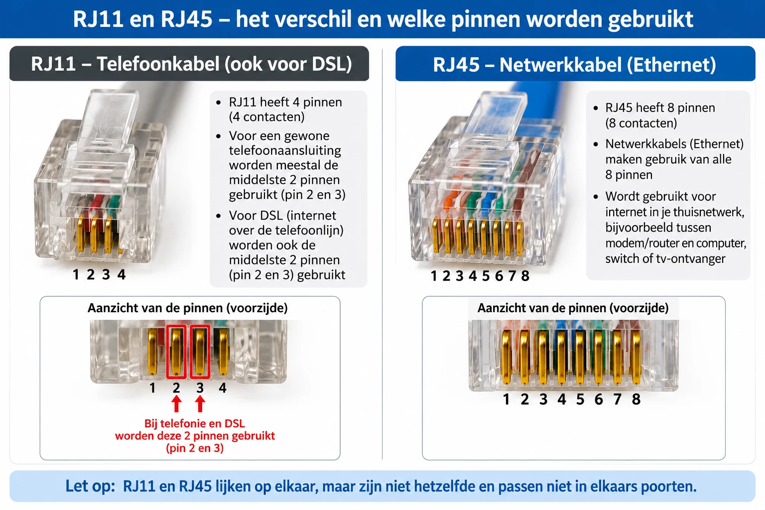

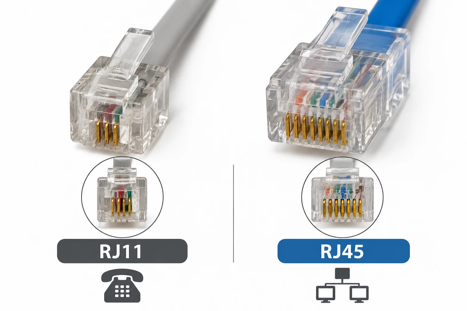

je haalt nog steeds 2 kabels door elkaar. Jouw aansluiting heeft een telefoonkabel nodig met RJ11. Je noemt steeds een netwerkkabel met RJ45. Hier een foto ter verduidelinging. De RJ 11 gaat in je aansluitpunt en de andere uiteinde in de DSL poort van je modem / experiabox. RJ45 is voor computers die je bekabeld aansluit of om de modem via WAN aan te sluiten op glas. Maar jouw aansluiting is geen glas. Dus dat mag je vergeten.
  • September 5, 2026
Hoe kom je aan die plaatjes ?
Linksboven heeft 3 contacten.
Rechtsonder heeft 7 contacten.
Links (4p4c) is voor de telefoon hoorn ↔ toestel.
Rechts is voor ethernet.
Wat je nodig hebt is 6p4c
Zoals van telefoontoestel naar “de muur”.
( De 4p4c zou ook passen en werken trouwens )
Info hier : https://en.wikipedia.org/wiki/Modular_connector
( Niet in het nederlands, wie er zin in heeft kan dat maken. )
Maar ik begrijp het probleem nog steeds niet / ik denk dat het zou moeten passen, in de DSL aansluiting.
De aansluiting op het plaatje is 2 x 8p
Wat zit er aan de andere kant  van de Y-kabel ?
Voor de DSL aansluiting op een modem wordt 8p en ook 6p4c gebruikt.

Lol. Ik had ChatGPT gevraagd om een plaatje te zoeken wat ik als voorbeeld kan gebruiken. Blijkbaar heeft chatgpt zelf iets gecreëerd. Hieronder wat duidelijker. Wat een Y kabel voor bonding feitelijk doet is bij het ISRA lijn 1 pin 2 en 3 en daarnaast bij lijn 2 ook PIN 2 en 3 bundelen en aan de andere kant zit dan een RJ11 waar alle 4 de pinnen gebruikt wordt. Dus van lijn 2 gaat deze naar pin 1 en 4. Maar dit zijn details. Belangrijk voor de vragensteller is dat zijn aansluiting geen netwerkkabel nodig is.
