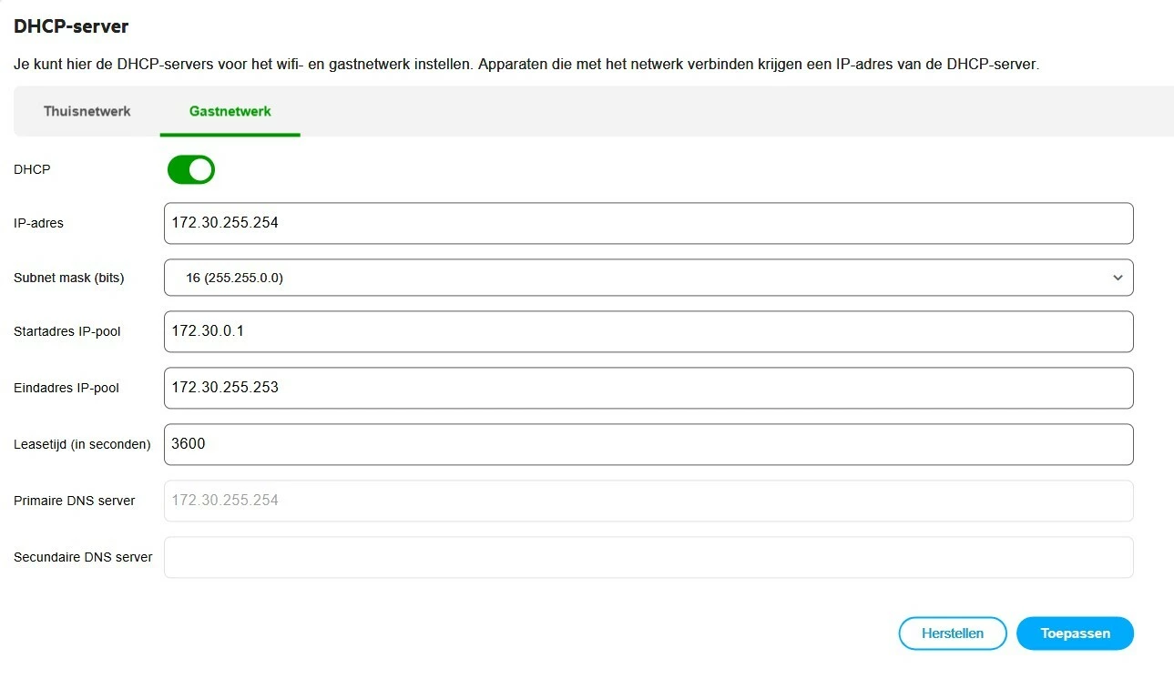

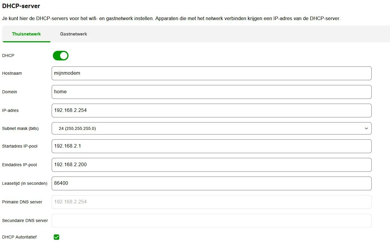

Wel verbonden zonder internet betekent dat jouw kpn modem/router de DNS niet kan vinden.
IP adres van de primaire DNS van het thuisnetwerk MOET gelijk zijn aan het IP adres van het Kpn modem in het thuisnetwerk.
Dito geldt voor het gastnetwerk. IP adres primaire DNS MOET gelijk zijn aan het IP adres van het Kpn modem in het gastnetwerk.

Moet dit gelijk zijn aan thuisnetwerk?
Leen59
  • November 8, 2025
Het enige wat je hier kunt aanpassen is het subnet mask. Die staat bij mij voor gastnetwerk hetzelfde als bij thuisnetwerk. Ik heb wel een box12 en daar is de iprange voor het gastnetwerk heel anders: 192.168.3.xxx
