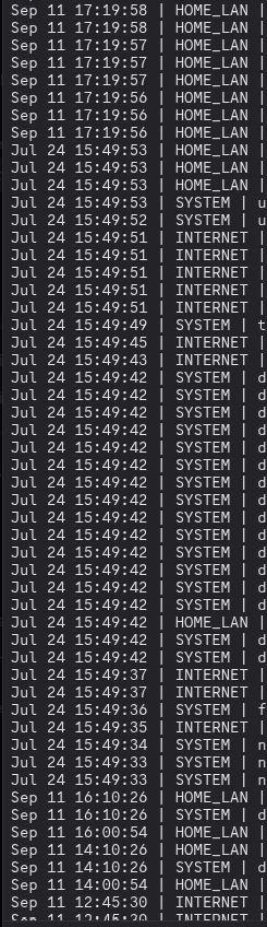

Maar ik ben bang dat niks hiervan echt impact heeft op het probleem, zeker omdat de PPP sessie niet in de logs voorkomt. Wel komt deze ruw overeen met de LAN port logs waar de Energy, Duplex en Speed naar Auto configuration worden gezet. Hiervoor zijn de enige zichtbare logs van 24 Juli:
Sep 11 17:19:58 | HOME_LAN | gmap_self | 4634 | LAN port (ETH3) - LAN Energy set to Auto configuration
Sep 11 17:19:58 | HOME_LAN | gmap_self | 4634 | LAN port (ETH3) - LAN Duplex set to Auto configuration
Sep 11 17:19:58 | HOME_LAN | gmap_self | 4634 | LAN port (ETH3) - LAN Speed set to Auto configuration
Sep 11 17:19:57 | HOME_LAN | gmap_self | 4634 | LAN port (ETH2) - LAN Energy set to Auto configuration
Sep 11 17:19:57 | HOME_LAN | gmap_self | 4634 | LAN port (ETH2) - LAN Duplex set to Auto configuration
Sep 11 17:19:57 | HOME_LAN | gmap_self | 4634 | LAN port (ETH2) - LAN Speed set to Auto configuration
Sep 11 17:19:56 | HOME_LAN | gmap_self | 4634 | LAN port (ETH1) - LAN Energy set to Auto configuration
Sep 11 17:19:56 | HOME_LAN | gmap_self | 4634 | LAN port (ETH1) - LAN Duplex set to Auto configuration
Sep 11 17:19:56 | HOME_LAN | gmap_self | 4634 | LAN port (ETH1) - LAN Speed set to Auto configuration
Jul 24 15:49:53 | HOME_LAN | gmap_self | 4634 | LAN port (ETH0) - LAN Energy set to Auto configuration
Jul 24 15:49:53 | HOME_LAN | gmap_self | 4634 | LAN port (ETH0) - LAN Duplex set to Auto configuration
Jul 24 15:49:53 | HOME_LAN | gmap_self | 4634 | LAN port (ETH0) - LAN Speed set to Auto configuration
Ondanks dat het wel lijkt op dezelfde procedure.
Ik weet niet of de firmware wellicht 24 Juli als standaarddatum heeft, en pas na de ETH0 configuratie verbinding heeft kunnen krijgen met een NTP server om de tijd en datum te corrigeren. Zeker omdat de timestamps een heel aparte volgorde hebben:
De verdere logs van “24 Juli” hebben namelijk wel nog info over een PPP sessie, daarom begin ik nu te twijfelen aan de juistheid van deze timestamps, en wellicht ook aan de firmware/hardware. Want de eerste paar logs die op die datum te zien zijn, lijken enorm op een opstartprocedure, waarbij Ethernet Links omhooggetrokken worden, en IPv6 aan en weer uitgezet wordt (de NVRAM configuratie die ingelezen wordt):
Jul 24 15:49:51 | INTERNET | gmap_wan | 4687 |  - DNSServers : 195.121.1.34,195.121.1.66
Jul 24 15:49:51 | INTERNET | gmap_wan | 4687 | - IPv6DelegatedPrefix :
Jul 24 15:49:51 | INTERNET | gmap_wan | 4687 | - ConnectionIPv6Address :
Jul 24 15:49:51 | INTERNET | gmap_wan | 4687 | - ConnectionIPv4Address : 77.***
Jul 24 15:49:51 | INTERNET | gmap_wan | 4687 | IP stack negotiated info parameters:
Jul 24 15:49:49 | SYSTEM | tr181-mqtt | 4121 | Connection to broker established
Jul 24 15:49:45 | INTERNET | pppd_plugin | 3675 | PPP interface UP: Connection established
Jul 24 15:49:43 | INTERNET | nemo-core | 2727 | DHCP client UP: Connection Established - IP: [10.46.49.***], Lease Time: [3600], DHCP Server: [10.46.48.1]
Jul 24 15:49:42 | SYSTEM | dhcp | 4041 | DomainName set to [home]
Jul 24 15:49:42 | SYSTEM | dhcp | 4041 | DNS Server set to [192.168.3.254]
Jul 24 15:49:42 | SYSTEM | dhcp | 4041 | LeaseTime set to [14400]
Jul 24 15:49:42 | SYSTEM | dhcp | 4041 | SubnetMask set to [255.255.255.0]
Jul 24 15:49:42 | SYSTEM | dhcp | 4041 | MaxAddress set to [192.168.3.32]
Jul 24 15:49:42 | SYSTEM | dhcp | 4041 | MinAddress set to [192.168.3.1]
Jul 24 15:49:42 | SYSTEM | dhcp | 4041 | HGW IP set to [192.168.3.254]
Jul 24 15:49:42 | SYSTEM | dhcp | 4041 | DNS Server set to [192.168.2.254]
Jul 24 15:49:42 | SYSTEM | dhcp | 4041 | MaxAddress set to [192.168.2.200]
Jul 24 15:49:42 | SYSTEM | dhcp | 4041 | MinAddress set to [192.168.2.1]
Jul 24 15:49:42 | SYSTEM | dhcp | 4041 | HGW IP set to [192.168.2.254]
Jul 24 15:49:42 | HOME_LAN | dhcp | 4041 | Synchronization/handshake occurred: Device with MAC [b0:***] and friendly name [DIW7022-CED298]
Jul 24 15:49:42 | SYSTEM | dhcp | 1647 | '[USER][SYSTEM] - [i]' repeated 1 times, suppressed by syslog-ng on mijnmodem.kpn
Jul 24 15:49:42 | SYSTEM | dhcp | 4041 | device name [DIW7022-CED298]
Jul 24 15:49:37 | INTERNET | nemo-core | 2727 | Ethernet Link is UP on port(eth4)
Jul 24 15:49:37 | INTERNET | nemo-core | 2727 | Ethernet Link is UP on port(eth0)
Jul 24 15:49:36 | SYSTEM | firewall | 3452 | UPnP IGD disabled
Jul 24 15:49:35 | INTERNET | nemo-core | 2727 | Ethernet Link is UP on port(eth1)
Jul 24 15:49:34 | SYSTEM | netmaster | 3235 | IPv6 status disable
Jul 24 15:49:33 | SYSTEM | netmaster | 3235 | IPv6 prefix mode was changed to DHCPv6
Jul 24 15:49:33 | SYSTEM | netmaster | 3235 | IPv6 status enable
Ongeacht dat deze KPN Box 12 het lang zonder problemen heeft gedaan, en plotseling problemen is gaan vertonen, ben ik nu wel benieuwd, worden firmware updates automatisch geinstalleerd door KPN, en is het mogelijk dat er iets tijdens een firmware update fout is gegaan waardoor het dit soort gedrag vertoont? Eerst dacht ik namelijk dat het onwaarschijnlijk was dat het modem de oorzaak was, maar nu dat ik deze timestamps van de logboeken zie, begin ik daar enigzins aan te twijfelen.
Thomas van KPN
Forum|alt.badge.img+24
Een wegvallende verbinding kan heel goed een oorzaak in het thuisnetwerk hebben maar dat is altijd wat lastig vast te stellen. Het makkelijkste daarvoor is alles eens te ontkoppelen behalve 1 pc en de experiabox zelf. DIt is natuurlijk niet werkbaar als de problemen zich pas na langere tijd voordoen.
De box12 installeert zelf updates inderdaad, op onze product updates pagina daarover kun je alles vinden over de laatste updates van je box12 Product Updates Box 12 | KPN Community
  • September 15, 2026
Ja, het vervelende is dat dit dus heel erg lijkt op een beschadigde glasvezel. Maar gezien de logs van de KPN Box, lijkt het alsof die op willekeurige momenten een reboot uitvoert en z’n datum vergeet (vandaar de logs die 24 juli aangeven), en dus bijna hetzelfde storingspatroon heeft. De tijd van de storingen ligt daar ook ongeveer in (enkele minuten in lengte). Wat ik eerder dus zo apart vondt is dat dit probleem plotseling is begonnen. Maar als firmware updates inderdaad automatisch uitgevoerd worden en mis kunnen gaan, kan dat een zekere verklaring geven voor het probleem.
De enige vraag die ik dan nog zou hebben is hoe de KPN Box nog steeds te pingen was tijdens zo’n storing. Maar de ping functionaliteit zal waarschijnlijk sneller weer werkzaam zijn dan de volledige internetverbinding naar KPN, en wellicht dan ook een minuut ofzo voordat de rest van het netwerk weer realizeert dat het internet terug is. (zodra de KPN box wegvalt zal mijn eigen router natuurlijk een non-routable error terugsturen, wat wellicht voor een korte tijd onthouden wordt door de downstream clienten, waardoor ze de verbinding net iets langer kwijt zijn dan hij echt fysiek weg is geweest).
Dus dan de vraag, is het mogelijk om een nieuwe KPN Box aan te vragen om de (vermoedelijk deels-defecte) te vervangen.
Thomas van KPN
Ik denk dat dat opzich geen slecht idee is, kun je nog eens met ons bellen of een belafspraak maken?
