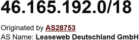

  • September 7, 2026
Het is logisch dat de route naar 46.165.240.201 via Leaseweb gaat, deze is immers gehost bij Leaseweb
KPN doet alles juist, de routing gaat eerst naar Leaseweb knoop in Amsterdam. Vanaf hier heeft KPN geen invloed meer op het routing traject maar Leaseweb zelfs.
Ook Leaseweb doet niet fout, het verkeer wordt geroutet naar Frankfurt. De game server is namelijk in Frankfurt gehost.
