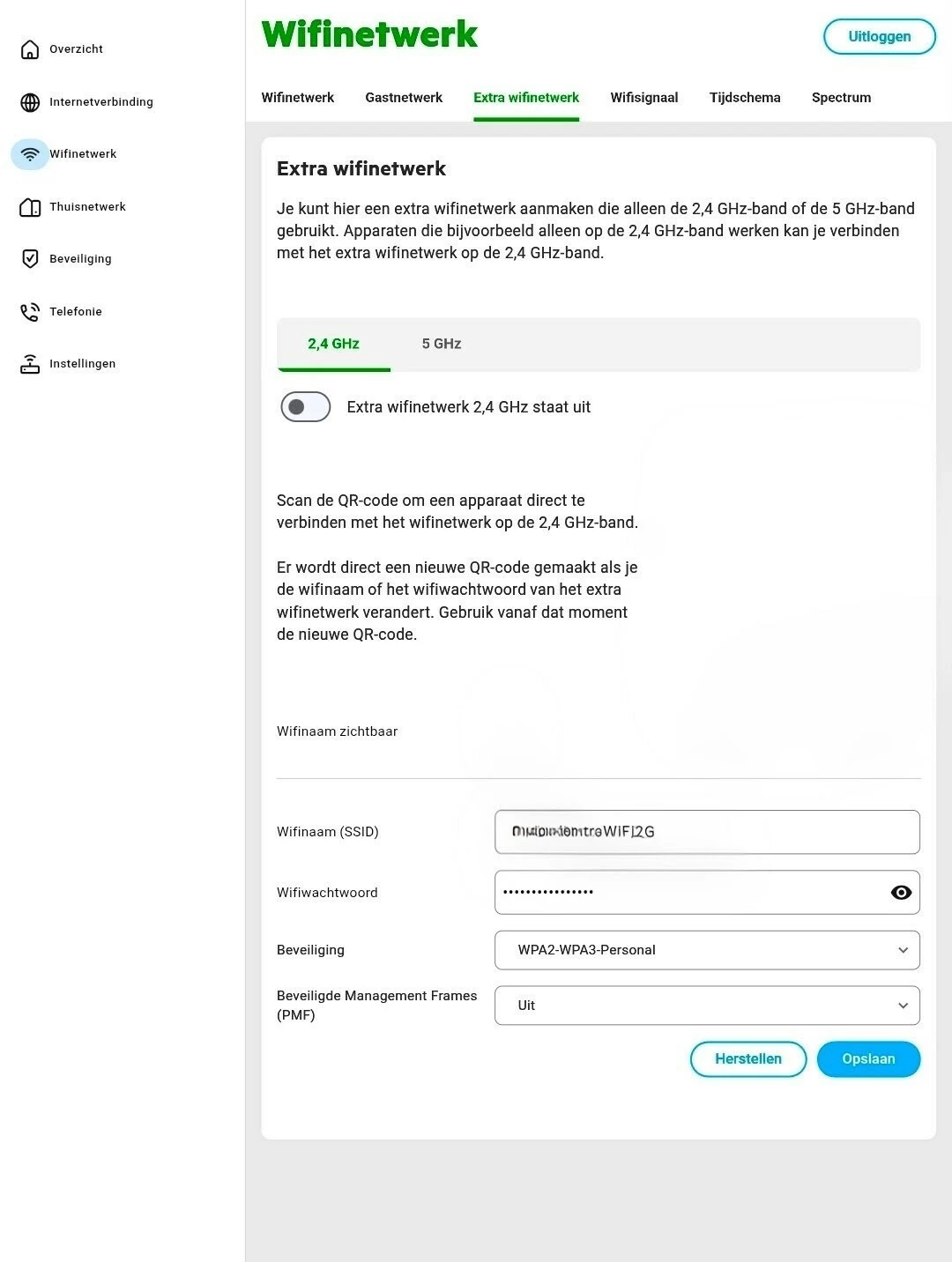

Een extra wifi netwerk voor alleen 2,4 of 5Ghz kun je aanmaken door in te loggen op de router (192.168.2.254 of wat het IP daarvan is). Achterop de router staan de inloggegevens. Je kunt dan onder Wifinetwerk > Extra Wifinetwerk het vinkje voor 2,4Ghz aanzetten en daaronder een wifiwachtwoord opgeven. Nu heb je een apart wifi netwerk op alleen 2,4 Ghz. Je kunt daar dan met de telefoon en tv verbinding mee maken (en zitten ze dus beide op dezelfde frequentie).

Ik zie nu een scherm "uitgebreide wifi instellingen". Van boven naar beneden: 2,4 ghz standaard en de toevoegin b,g n, daaronder 2,4 ghz bandbreedte en 2,4 ghz kanaal beiden met toevoeging "auto". Vervolgens zelfde 3 x 5ghz standaard a,n,ac en 2x auto als toevoeging. Moet ik hier iets aanpassen?
Daar hoef je niets aan te passen.
Zie je geen scherm Extra wifinetwerk?

Oké. Ik zie 2 opties voor extra wifinetwerken. 2,4 en 5 ghz. Ik heb 2,4 aangezet. 6 staat uit. Hoefde geen wachtwoord in te vullen. Hoe weet ik nu dat mijn telefoon en tv op dat zelfde 2,4ghz netwerk staan? Weer dank voor je reactie.
Je extra wifi netwerk heeft _extraWiFi2G achter oorspronkelijke wifinaam staan. Je kunt dus je tv verbinden met dat netwerk. Als je dat met de telefoon ook doet dan ben je verzekerd dat jullie allebei op 2,4Ghz zitten. Hopelijk werkt het calibreren daarna wel.

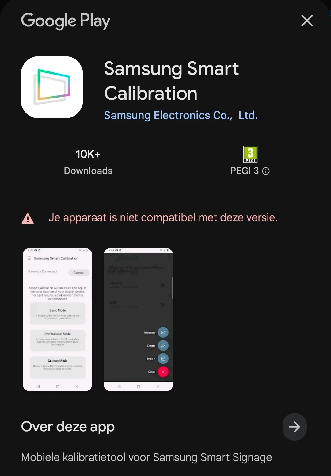

Ja, die noemde ik ook al als alternatief. Maar ik denk dat die dezelfde beperking heeft wat betreft toestellen want op mijn Samsung A54 geeft je dit:

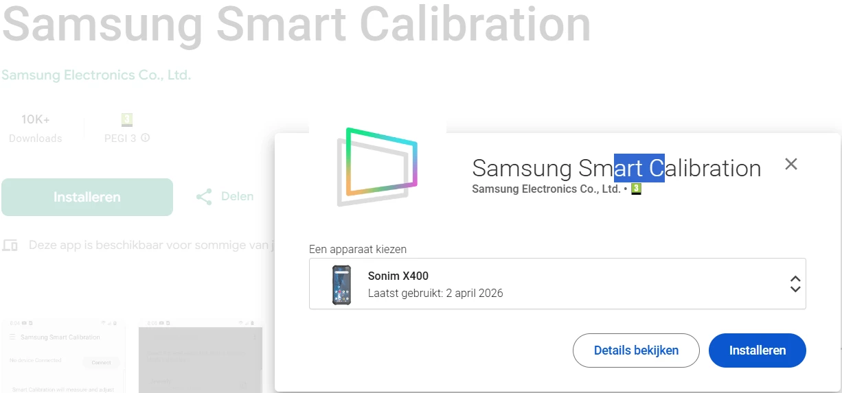

Ik lees op samsung forum dat iemand ook niet lukte om met Smart Thing App te kalibreren maar wel met Smart Calibration App. Ik kan wel de App installeren, hoef niet eens op een Galaxy maar op mijn rugged phone. Omdat mijn oude Samsung TV de Smart Calibration niet ondersteunt, kan ik niet testen

Heb het geprobeerd. Apparaat is niet compatible..
