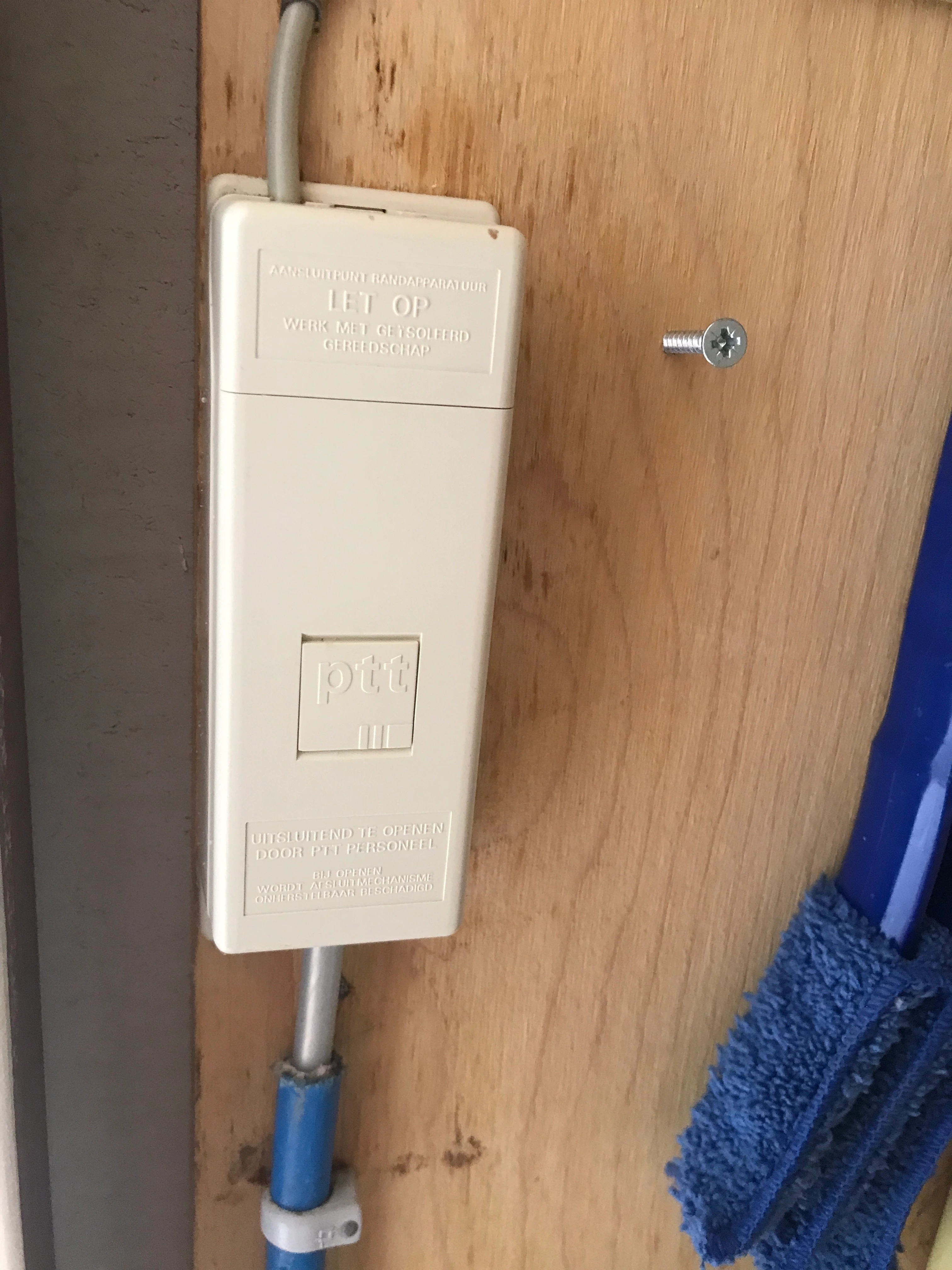

Wat moet ik met het Is/Ra doen om deze aan te sluiten op mijn V10?
  • March 18, 2026
  • 5 reacties
  • 41 keer bekeken
Hoe kan ik het ISRA punt open maken teneinde de draadjes van het aansluitkastje t.b.v. de Experia v10 te kunnen bevestigen? Alvast bedankt voor het antwoord.
5 reacties
  • March 18, 2026
Het bovenste dekseltje even loshalen en dan op blauw en rood aansluiten ​@Jos HJ

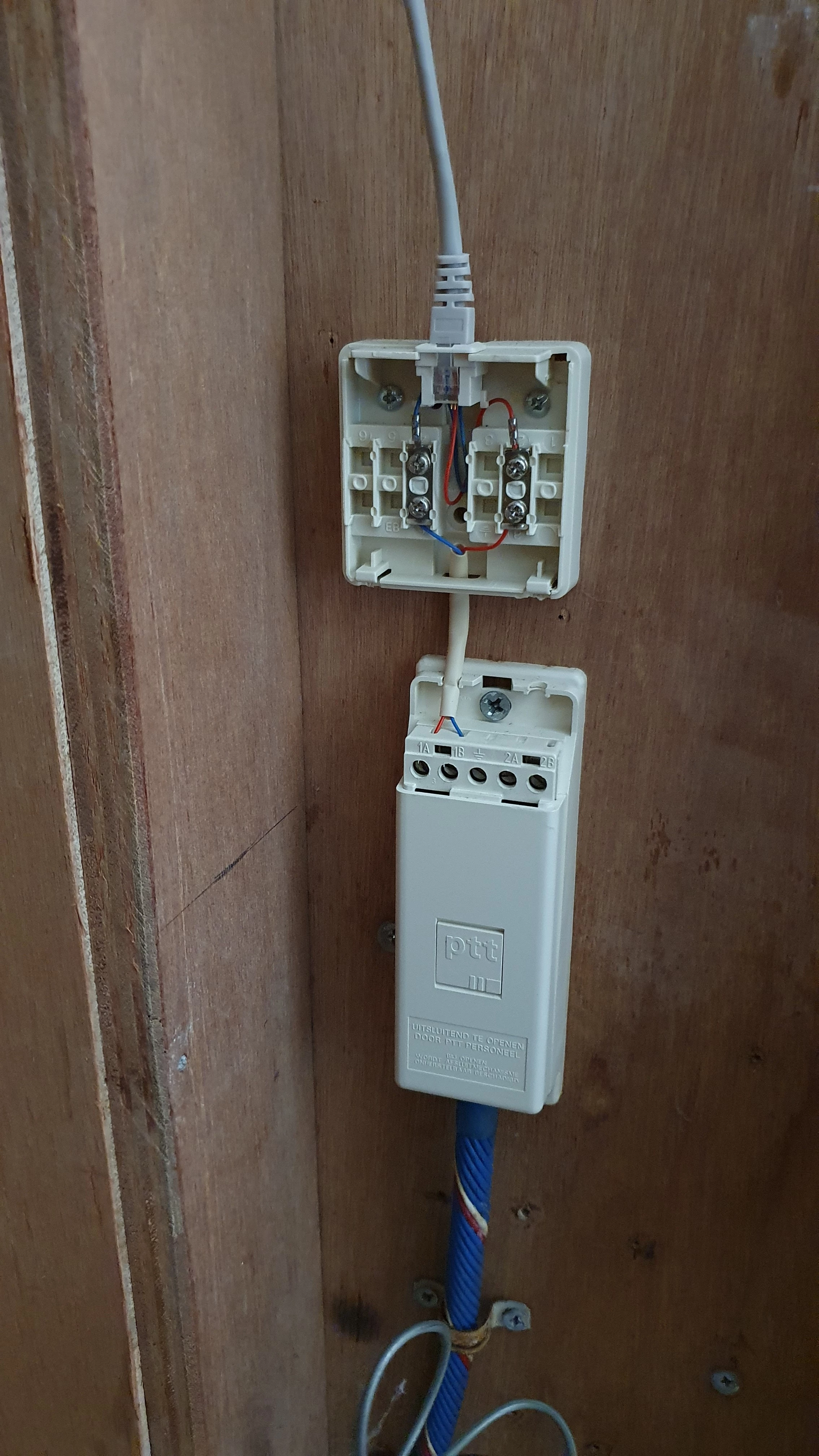

Hallo ​@Jos HJ
Zie hier hoe dat door mij in de meterkast was aangesloten.
Waar gaat bij jou de grijze kabel aan de bovenzijde naar toe? Wellicht kan je daar het modem aansluiten als dat beter uitkomt.

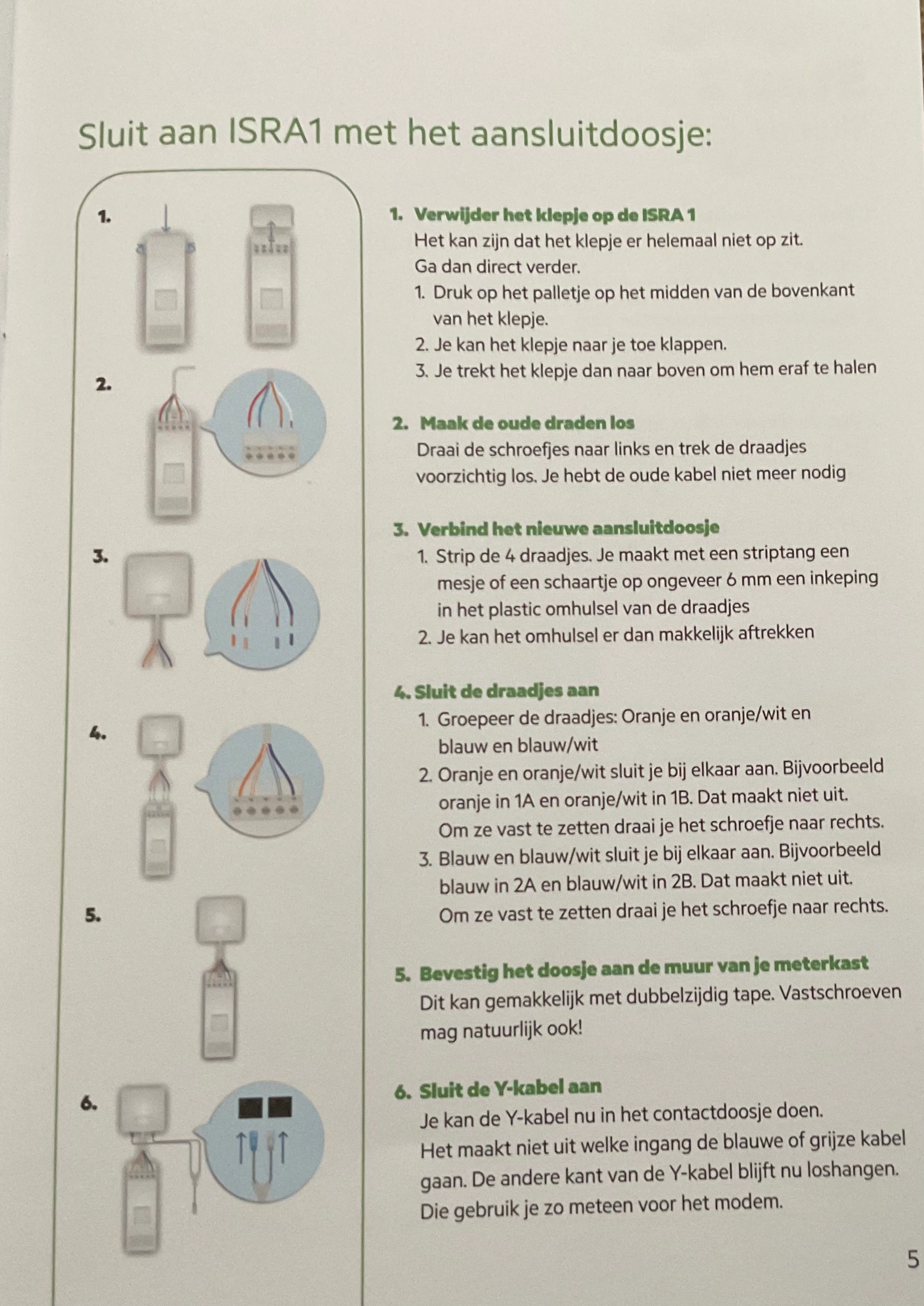

Hartelijk dank voor de ondersteuning. Het kastje dat KPN mij stuurde moet met een zgn. Y kabel worden aangesloten aan het modem. De instructie zit bij het installatiepakket.
  • March 18, 2026
Hartelijk Dank!
RBxx
  • March 18, 2026
Een duidelijke instructie ​@Jos HJ , dat lijkt me goed te doen. Succes !!
