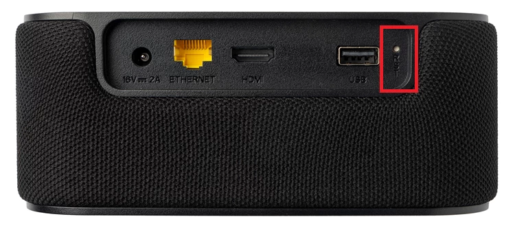

De KPN TV+ Soundbox
Achterop de KPN TV+ box zitten een aantal aansluitingen. Aan de rechterkant, naast de USB aansluiting, zit een resetgaatje. Druk hierin een puntig voorwerp (paperclip) en houd die 7 seconden ingedrukt.
Het apparaat zal alle persoonlijke instellingen wissen. Je kunt hierna het installatieproces opnieuw doorlopen.

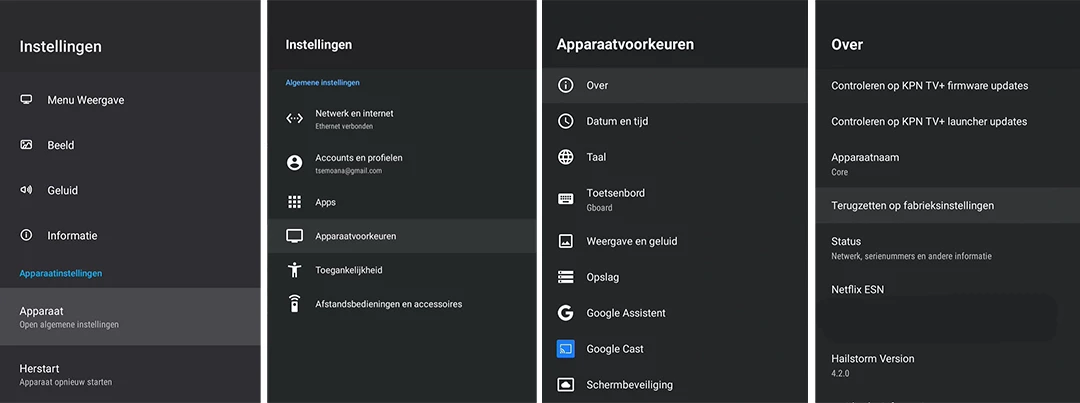

Reset via het TV+ menu
Je kunt de box ook via het menu resetten. Dat gaat als volgt:
Ga naar Instellingen.
Kies voor Apparaat (open algemene instellingen), Apparaatvoorkeuren, Over en dan Terugzetten op Fabrieksinstellingen.
Hierna zal de box opnieuw opstarten en zullen alle persoonlijke instellingen gewist worden. Je kunt de installatieprocedure opnieuw doorlopen.
