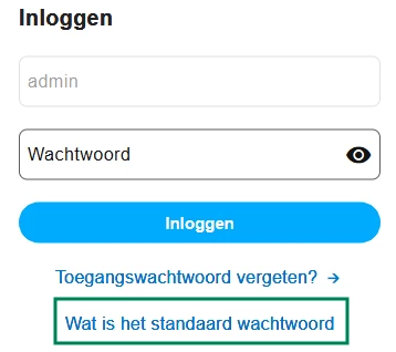

Voor de V10 staat het standaardwachtwoord op het loginscherm:

Ik ben mijn zelf ingestelde wachtwoord vergeten
Je kunt het wachtwoord resetten met de resetlink op de inlogpagina. Je wordt dan gevraagd de reset te bevestigen door (binnen 5 minuten) kort de Wifiknop op het modem in te drukken. Na enkele seconden is het wachtwoord gereset en kun je inloggen met het wachtwoord dat op de sticker staat achterop het modem.
Als je deze wachtwoordreset gebruikt wordt alléén het inlogwachtwoord gereset naar het wachtwoord dat op de sticker staat. Alle andere instellingen blijven zoals ze zijn. Dus je hoeft dan niet meer alles helemaal opnieuw in te stellen.
