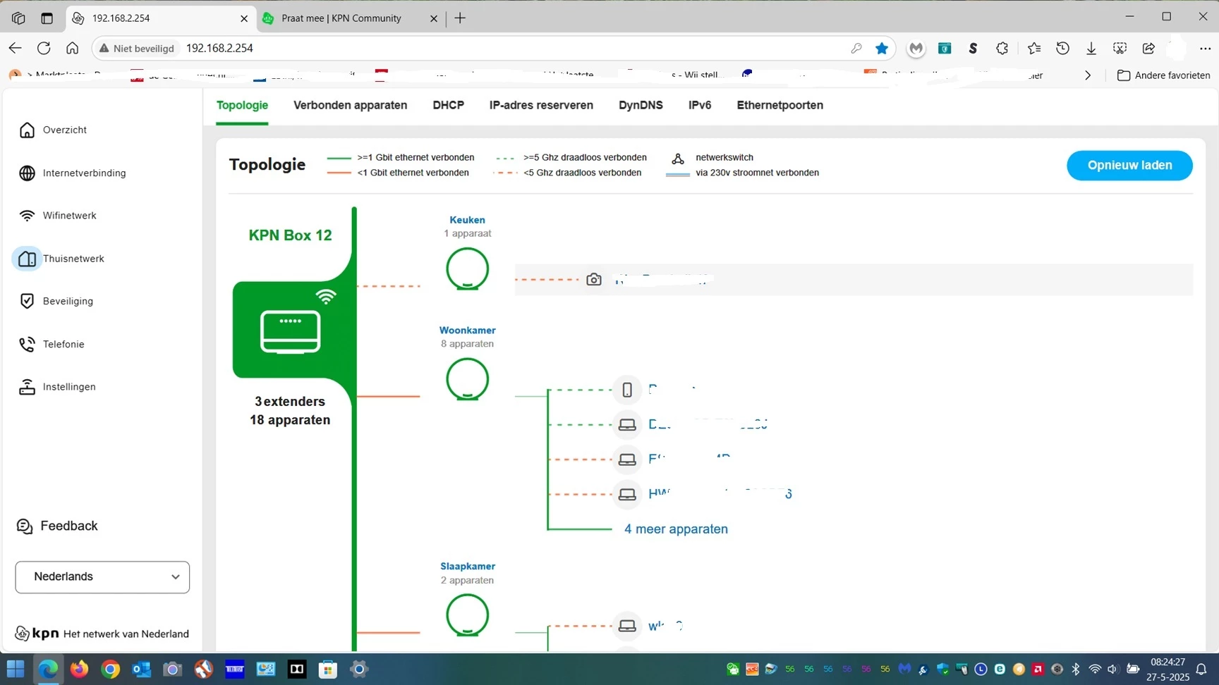

Het ziet er naar uit dat mijn V12 modem is geüpdatet naar versie V12.C.24.16.14 , welke de laatste versie is.
Maar sinds die versie zijn zowel de bedraade als de losse extender met een snelheid lager dan  1Gbit ethernet verbonden??
Het is waarschijnlijk een foutje in de weergave in de topologie. Een oranje verbinding geeft normaal gesproken aan dat er maximaal 100 Mbit/s overheen gaat, maar ik verwacht dat het gewoon 1 Gbit/s is. Kun je eens een speedtest doen op de apparaten die via de SuperWifi zijn verbonden?

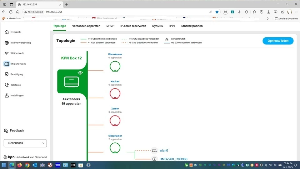

Gisteren ivm problemen V12 modem en de zwarte extenders 1.5 uur telefonisch contact gehad met medewerker KPN.
Goede man vroeg of hij via quick acces mocht mee kijken met mijn laptop, ( ja ik heb toestemming gegeven).
Goede man heeft veel zitten veranderen met als gevolg zie onderstaande afbeeldingen.
Ik zou vandaag door goede man tussen 08.00 en 08.30 worden terug gebeld,  bevestiging van gehad via sms bericht.
Nee goede man heeft niet meer gebeld 08.31 belt andere medewerker, maar verbind mij door met technische helpdeskmedewerkster.
Haar uitleg:
Nee we mogen niet inloggen met Quick Accces ( sorry hoe kan ik dat als simpele klant dat weten???)
Om verhaal af te sluiten , morgen ( zaterdag 07-06-2025) komt tussen 08.00 en 12.00 een KPN monteur, welke mij zelf al 80 tot 100 euro moet gaan kosten, want volgens helpdesk medewerkster was alles wel mijn eigen schuld en op afstand werkt alles ( ook de extenders)
Dat de extenders welke niet via de UTP kabel zijn verbonden , maar volgens haar wel is lullen ald brugman.
Zie de afbeeldingen hier onder waar mee gisteren de KPN medewerker mij heeft opscheept en wat mij nu geld mag gaan kosten
En alle schotels geven een groene led??

Ik had zelf ook wel wat hoofdbrekens met superwifi na de update. Ik heb op superwifi overigens nog niet de laatste firmware. Inmiddels heb ik weer een werkende superwifi. Omdat er nu al een monteur is gepland zou ik dat afwachten.
De topologie plaatjes suggereren dat je aangesloten hebt via UTP. Ik denk daarom dat de synchronisatie tussen Box12 en superwifi niet helemaal gaat. Een superwifi reset zal zeker onderdeel van de oplossing zijn. Dat lukte bij mij ook niet en ik bleef een oranje lamp houden, ook via de UTP kabel. Bij mij was de oplossimg om box12 een koude herstart te geven. Dat doet bij mij al meerdere keren wonderen. Daarna superwifi een uurtje met kabel aan een LAN poort hangen van de modem. Bij mij bleef de lamp ook daarna oranje op de kabel. Maar na loskoppelen en opnieuw starten van superwifi was er witte rook. Superwifi een voor koppelen.
Hopelijk morgen succes voor je en niet boos worden (snap het wel). Het is maar techniek.

  • jun 7, 2025 1:45 p.m. UTC
Monteur is hier vandaag geweest en had al redelijk snel in de gaten dat mijn gegevens niet goed verwerkt waren bij de KPN.
Alles nagekeken en dingen veranderd  en zelfs de MijnKPN app werkt nu !!
Er zitten heel wat toppers bij de monteursorganisatie en gelukkig kwam er één bij jou over de vloer. Ik was ook al benieuwd of de monteur wel voorrijkosten in rekening zou brengen gezien de situatie en je behandeling via de helpdesk. Gelukkig heeft hij je helemaal kosteloos uit de brand geholpen. Hij heeft ook een mooie toelichting achtergelaten op de bon en ik zie dat er wat resets aan te pas moesten komen om alles te synchroniseren. Mooi dat alles nu naar behoren werkt!
Dank je dat je nog even liet weten hoe het afgelopen is en ik ga er vanuit dat je vanaf nu zonder verdere hoofdbrekens van je verbinding en Wifi kunt genieten. Zo niet, dan kun je hier altijd weer een bericht achter laten.

Ik heb een vergelijkbaar probleem. Ik kan ook niet via mijn kpn app de wifi beheren. Ik kan ook de super wifi 2 niet meer verbinden. Nu lees ik dat ik na een reset, niet opnieuw alle apparaten hoef te verbinden. Klopt dat of moet ik toch alles opnieuw instellen?
