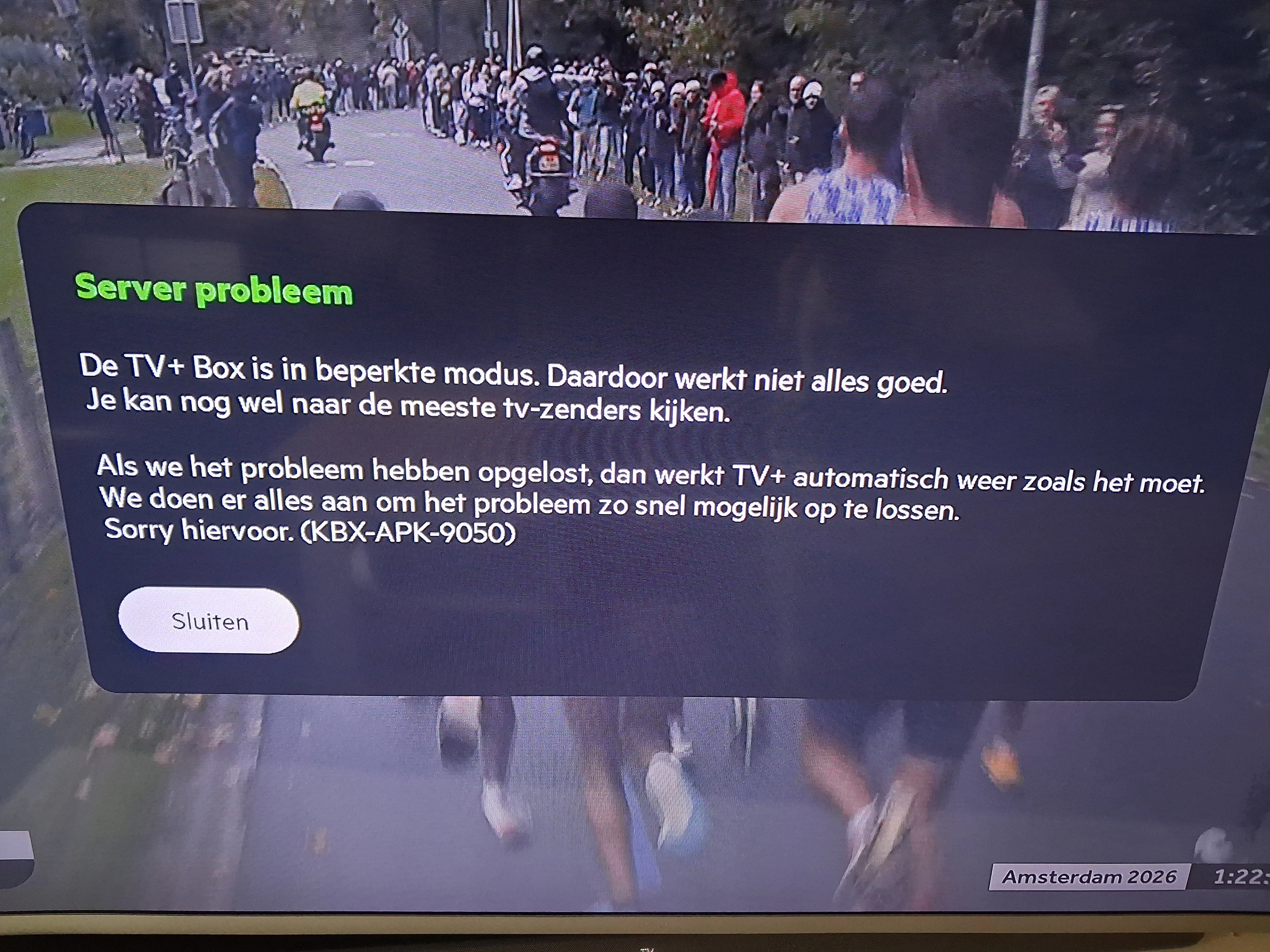

Beste KPN,
Ik heb hardnekkige problemen met mijn nieuwe KPN TV+ Box op mijn glasvezelverbinding. Na verloop van tijd (vooral tijdens het kijken van Netflix) valt eerst de ondertiteling weg, waarna het beeld volledig bevriest terwijl het geluid wel gewoon doorloopt. Dit is geen continu probleem, maar steekt na geruime tijd kijken telkens de kop op.
Ik ben zelf niet technisch aangelegd, maar heb braaf het hele stappenplan al doorlopen: het glasvezelkastje is gereset, en ik heb zowel het modem (Experia Box V10) als de tv-ontvangers al een harde reset gegeven. De helpdesk heeft de tv-ontvanger in het verleden al omgeruild, en tot mijn frustratie sturen ze me nu nóg een keer nieuwe ontvangers op. Dit lost het probleem natuurlijk niet op, aangezien de resets en de vorige omruiling ook niets hielpen.
Aangezien ik glasvezel heb en alle apparatuur al is gereset of vervangen, ligt de oorzaak overduidelijk bij de communicatie met de oude Experia Box V10. Kan een moderator hier alstublieft naar kijken en een modemwissel naar de KPN Box 12 voor mij inboeken? Mijn klantnummer staat in mijn forumprofiel.

Waarschijnlijk is/was er sprake van een storing ​@Maichael
Berrie_Kaas schreef in een ander topic:
Niet alleen de app (denk ik), mijn TV+ met Soundbox vertoonde ‘s avonds laat een gelijksoortige melding, herstarten hielp niet. De andere dag was alles weer normaal.
