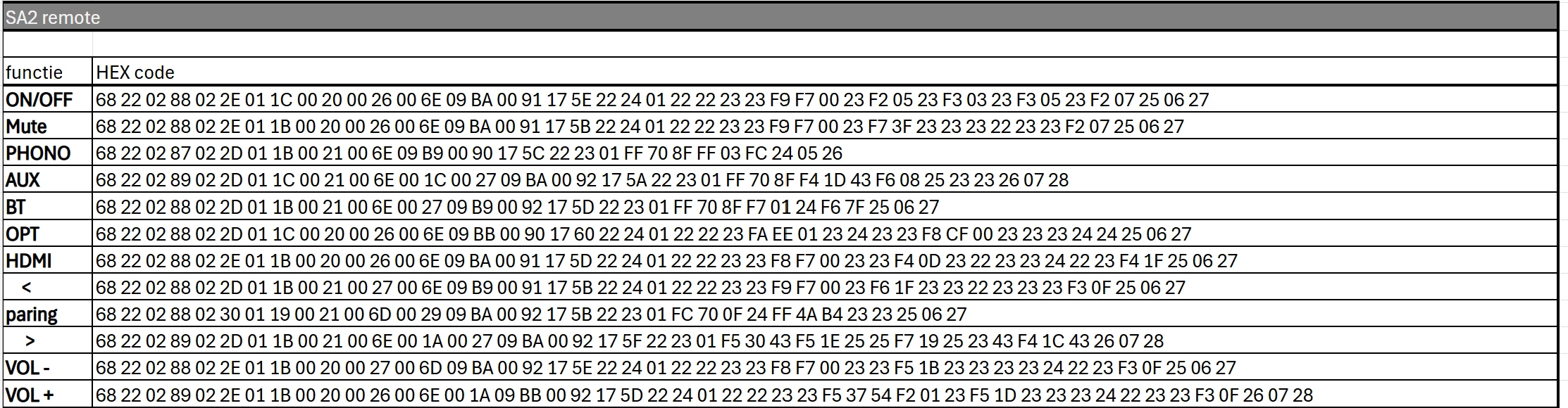

Allen bedankt voor de reacties,
De optie van ​@Arjan van B werkt goed maar inderdaad alleen als je de tv box als enkele bron gebruikt. In mij geval zit er nog een nintendo switch op de TV aangesloten.
Het audio signaal loopt via HDMI arc van de TV naar de versterker waarbij de mute functie zichtzelf opheft na een willekeurige tijd soms een paar seconden en soms minuten. Dat is het eigenlijke probleem waarom ik de wens heb om dit via IR direct naar de versterker te laten verlopen. Dit is een bekend probleem met HDMI arc maar daar gaat dit topic niet over.
Ir codes in HEX voor de volume +, - en mute zijn op te vragen bij Hifi Klubben en zou dit graag verwerkt en toegevoegd zien bij een mogelijke toekomstige update. Weet iemand bij wie ik moet wezen van KPN of wat de weg is om deze aanvraag te doen.
    De SA1 IR codes zijn hetzelfde als de SA2 versterker
