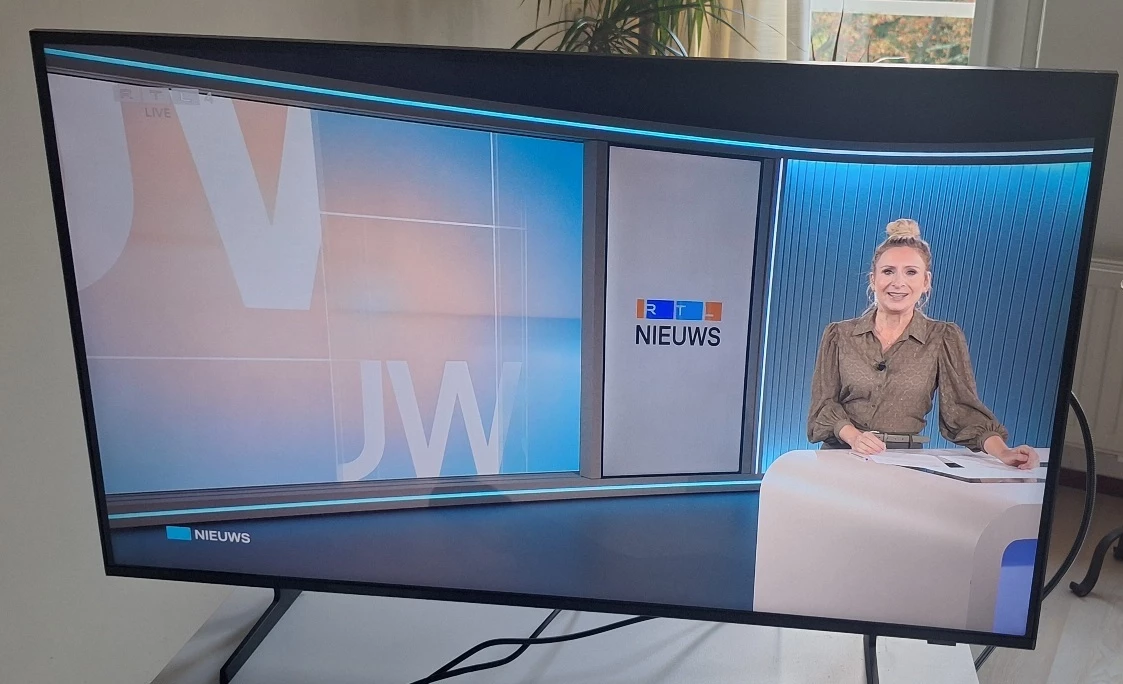

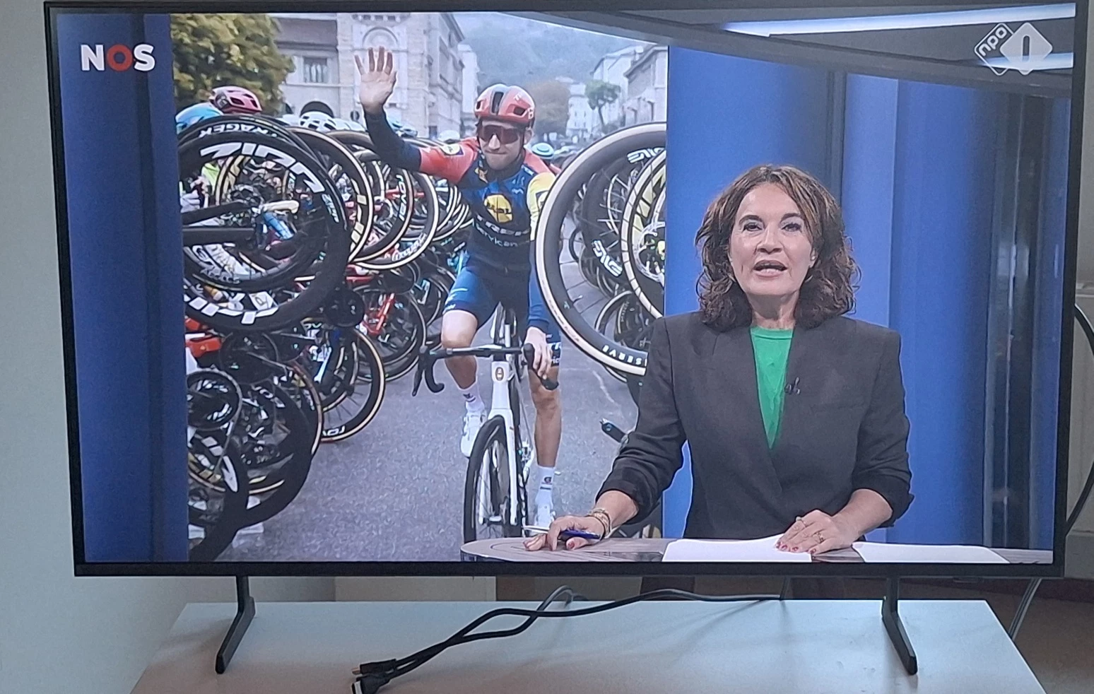

Nu zijn we al weer een maand verder en niemand kwam op het idee om even een foto van het beeld te vragen.
Een foto zegt vaak meer dan tekst.
Dus ​@Jet61 Kun je even een foto van dat beeld hier plaatsen?
Dit doe je met het rechter icoontje rechts boven in het Reageer scherm
  • October 10, 2026
  • October 10, 2026
Dat ziet er prima uit, Jet61. 😀

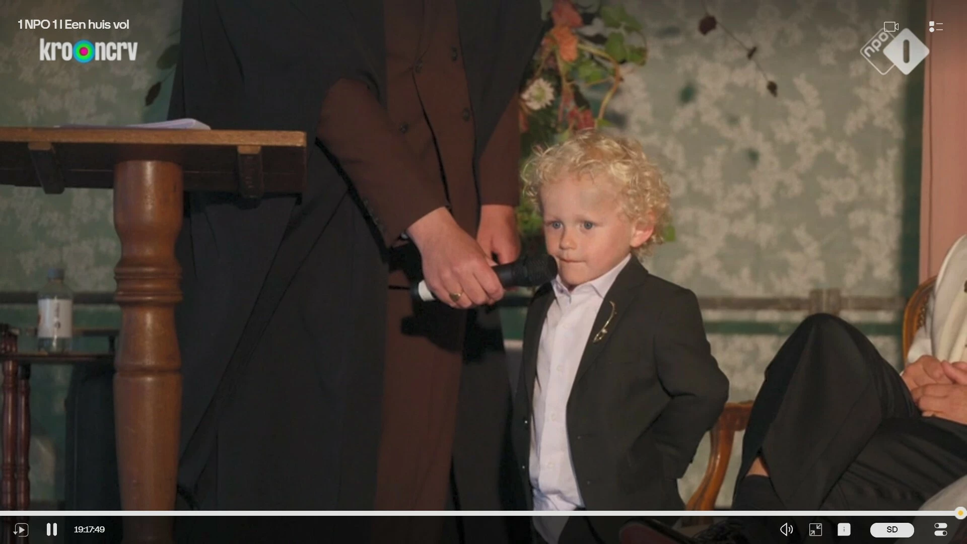

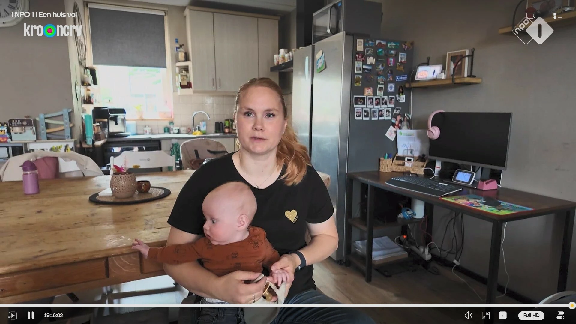

Het is niet duidelijk of de slechte kwaliteit van de camera of van de uitzending is. Hier als vergelijk 1080p en 576p
Full HD (1080p)
SD (576p)

Peter, dat vind ik niet, wazig, harde kleuren ,
vergelijk maar eens met de beelden van TDN
Maar ik laat het nu even zo.
